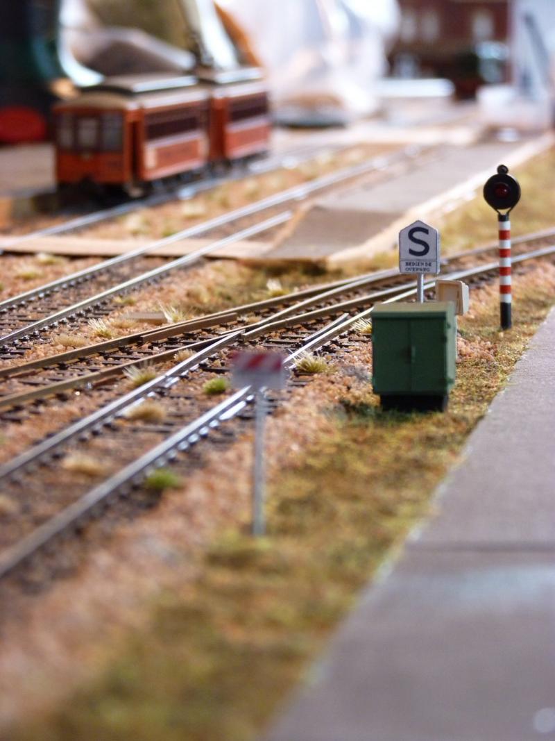

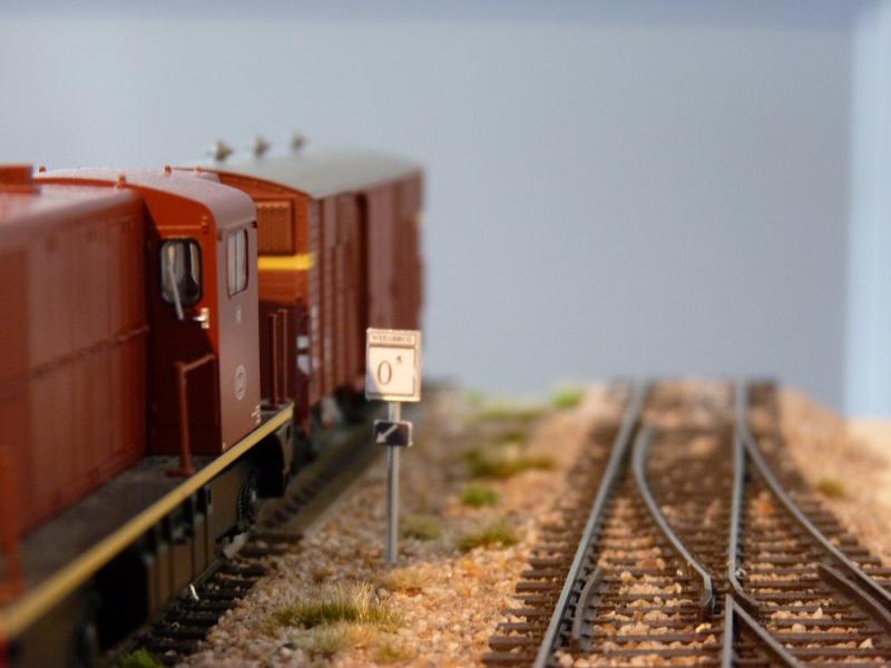

Tja, er is weer eens een keertje wat tussen gekomen.....
Maar de plaatjes zijn er wel dus bij deze:

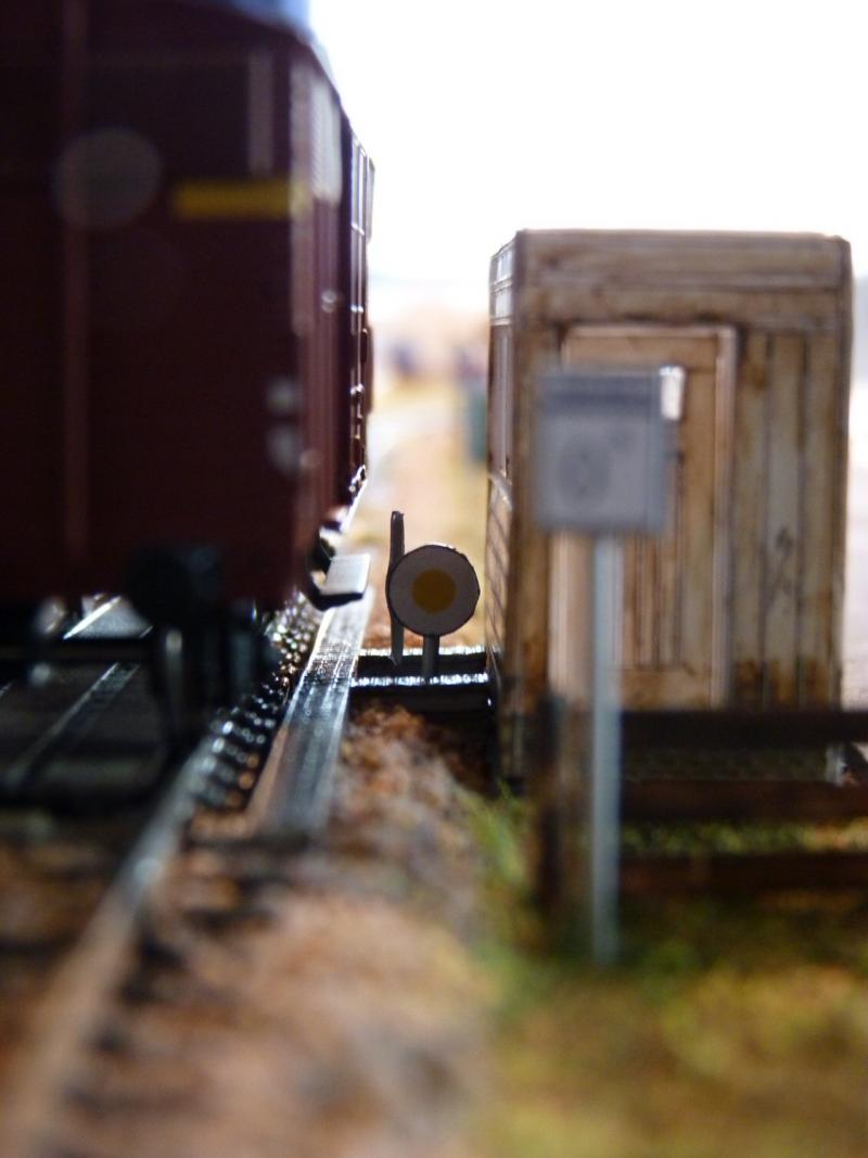

De snelheidsbeperking voor de weegbrug is ook van kracht, beide kanten hebben een bordje
welke geplaatst is vlak voor de weegbrug.
Het foute bordje veranderd met een juiste text, dat lijkt toch wel even beter.

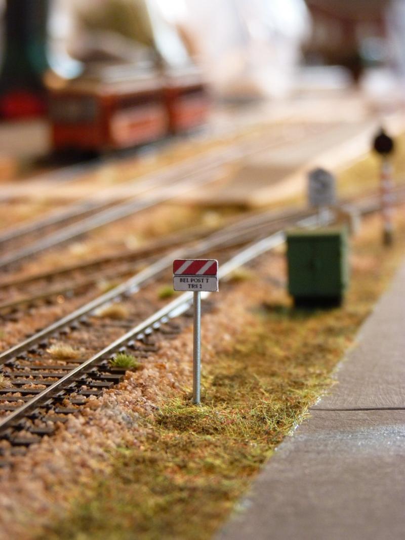

En verderop staat er nog een S bord met onderschrift.

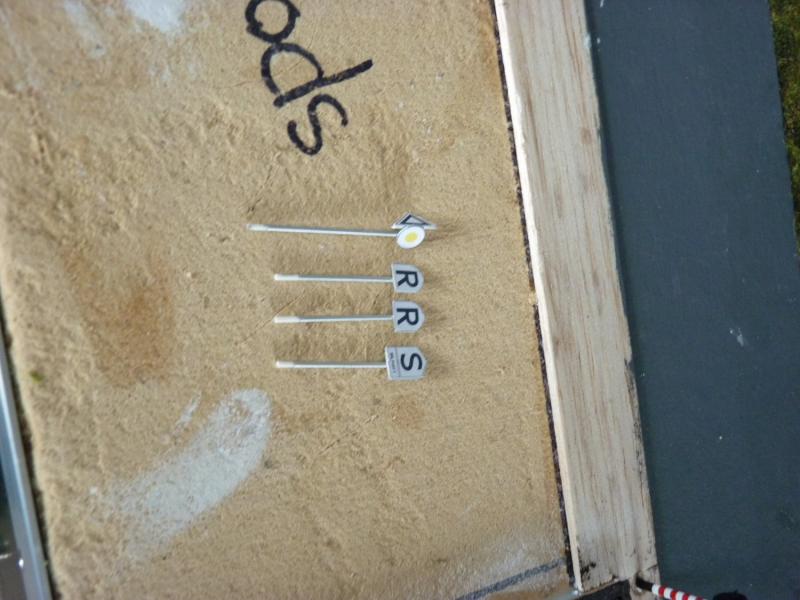

En nog wat bordjes die ik alvast klaar heb gemaakt, 2 R (einde rangeergrens) Borden, een 2e S Bord met onderbord en
het weegbrugsein welke draaiend (90 graden) gemaakt moet worden.

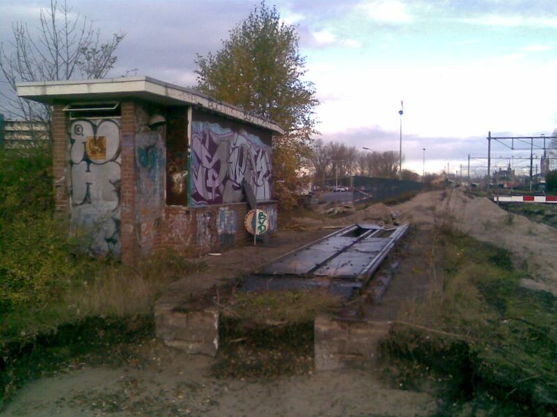

Over het weegbrugsein heb ik nog wel een vraagje, was het zo dat dit bord geldig was vanuit 2 richtingen?
Want de opschrift op het bord is maar van uit 1 kant te zien, vanaf de andere kant heb je slechts
de achterzijde van het bord zonder opschrift. Of maakt dit in dit geval niet uit?

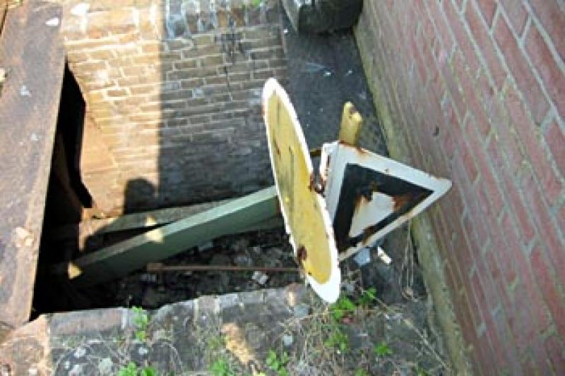

Zover ik weet stond er in Roosendaal maar aan een zijde het bord met opschrift. In Vlaardingen stond/staat er helemaal geen bord bij! Zie ook de weegbrug in
www.sleutelspoor.nl

Het is mij nu wel duidelijk, er komt 1 weegbrugsein, netjes in de ballast tussen het gebouw
en de brug.

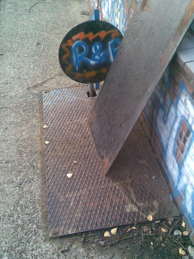

Volgens mij is het zo:
Als het ronde bord te zien is is ie vrij, wijst de driehoek naar het spoor is ie bezet.
Deze foto heb ik gemaakt in Delft.

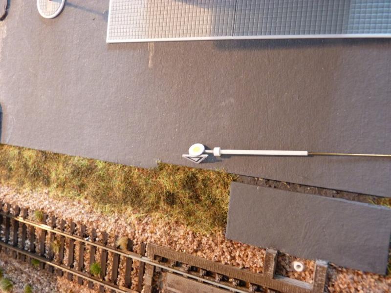

Zojuist het weegbrugsein aangepast door er een dikker asje aan te zetten en een kraag
om de aandrijfas zodat deze niet door de plaat naar beneden zakt.
Daarna een gat door de plaat geboord en daar een buisje ingezet.
Het geheel maar eens gepast en dat lijkt al goed.
Het buisje zit al op zijn plek, de aandrijfas is ook zo goed als klaar en moet alleen aan de bovenkant
weer even bijgewerkt worden met verf.
En alles gepast, en dat past.... precies ook als het sein gedraaid wordt.

Je driehoek zit te ver naar links, moet tegen de as aanzitten.

Ik zie het, en heb het aangepast.
De kwast moest er toch nog even langs dus het styreen wat nu weer
bloot ligt kan mooi meegeschilderd worden.
