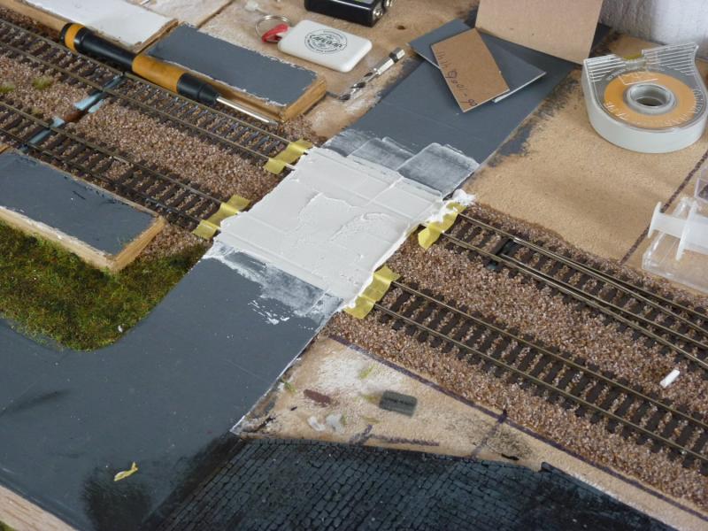

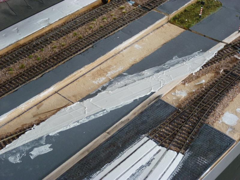

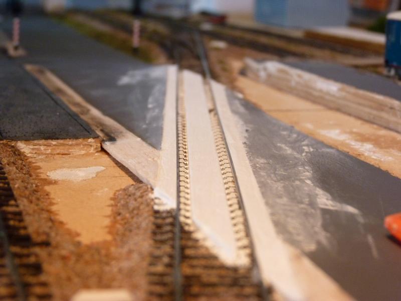

Vandaag de beide overwegen aangepast naar een realistischer uiterlijk, voorlopig
is er nog niks van te zien maar dat komt wel nadat het gips droog is.
De kartonnen wegdelen deels weggesneden op pakweg 5 mm vanaf de spoorstaaf, daarna
in het midden van het spoor ook het karton verwijderd en daarna 2 lengte's styreen rond aangebracht.
Daarna gips er over gegoten en gesmeerd zodat alles netjes egaal is en straks minimaal schuurwerk behoeft.
Kunnen we straks eens wat straatstenen gaan inkrabben  ::)
De andere overweg net achter de perrons ook maar meegenomen, ik had toch teveel gips aangemaakt.
2 vliegen in 1 klap zeg maar  ;D

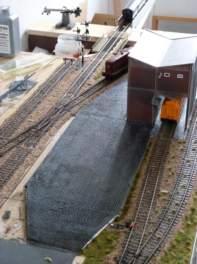

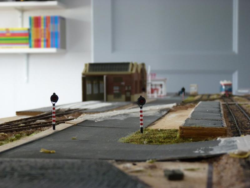

Gisteravond het VAM terrein nog even een wash gegeven met grijze matte verf. Gewoon op een
stukje keukenpapier een beetje verf aanbrengen en smeren maar, het resultaat is in ieder geval goed.
Gister ook nog even 2 waarschuwingslichten geplaatst, deze staan iets schuin zodat men ook door de bocht
van de straat kan zien of er een trein aankomt.
(dat gapende gat is de overgang tussen de bakken, die moet ik nog even een beetje fatsoeneren)

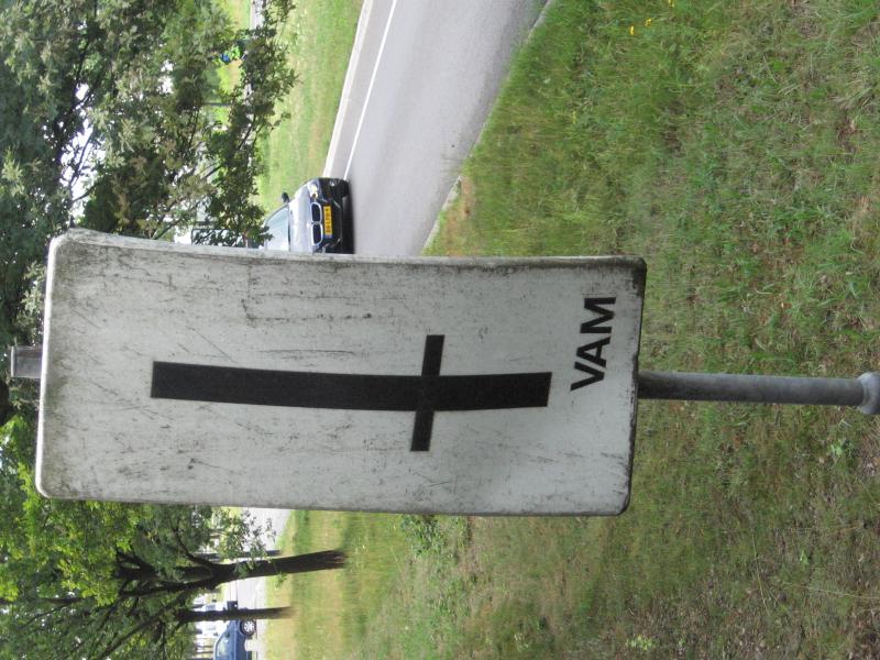

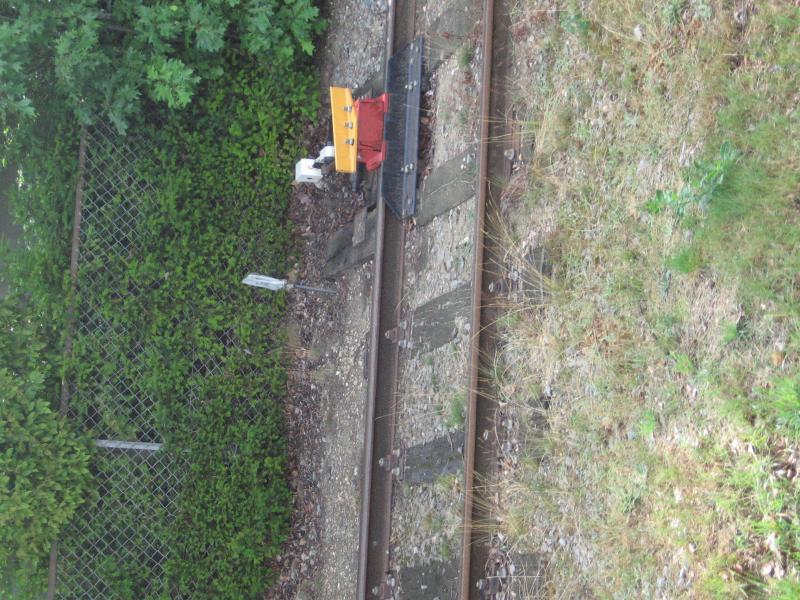

Ik heb nog een paar plaatjes, misschien dat je er iets aan hebt  ;)
Je moet wel je hoofd draaien  ;)
Mvg, Maarten

Apeldoorn Vam  (y)
Daar heb ik heel wat voetsporen liggen en daarop is ook het stop ontsporingsblok
gebaseerd alsmede heel ruim genomen het verlaadstation.
Het blokbord komt op mijn modulebaan niet van pas, daarvoor is het sporenplan niet
geschikt.
Mooie plaatjes, maar je krijgt er wel pijn van in je nek  ;D

« Reactie #307 Gepost op: 31 July 2010, 12:15:20 »

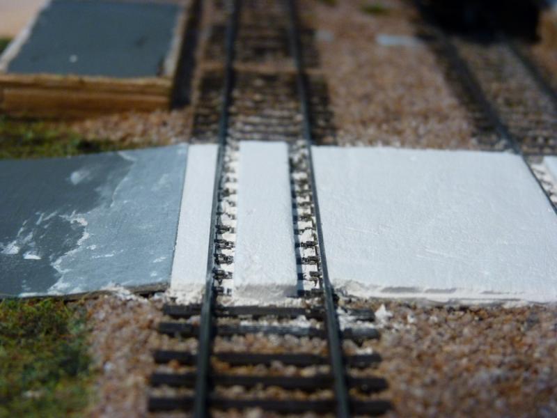

De overwegen waren gister droog genoeg om alvast het meeste overtollige
gips weg te krabben, als ze straks ingekrabt zijn en voorzien van een laagje verf
komen er uiteraard nog een strijkrail aan weerszijden van de bestrating in het spoor.
De eerste wagens hebben de overweg al even bereden en naar wens  (y)
de dubbelsporige overweg voor het station is ook uitgekrabt en kan straks
ingekrast worden om daarna ook strijkrailen te krijgen.

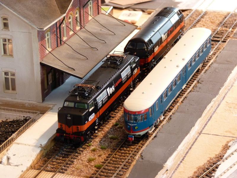

De 1255 en 6701 hebben gister 5 uurtjes rondjes gereden op de clubbaan en gaan straks
weer de vitrine in, toch maar even een mooie plaat op de modulebaan gemaakt.

« Reactie #309 Gepost op: 31 July 2010, 13:59:39 »
Hey Robert,
Het begint er steeds mooier uit te zien!
Maar een ACTS 1200 met een 6700 diesel, pas dat wel in jou tijdperk?
Gr Bruce

@ Bruce,
Bedankt voor het compliment, en inderdaad, de 1200 6700 past niet in mijn tijdperk maar
om ook iets mooi's te hebben voor op de clubbaan heb ik ook een aantal treinen uit
TP V o.a. Acts 1251/55, 6701/03/05, 6004, 7102/07 en 9 Mehano containerdraagwagens Sggmrss.
Alles analoog omdat de baan op de club draaid onder MPC welke met pulsbreedte modulatie
