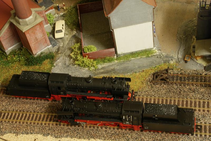

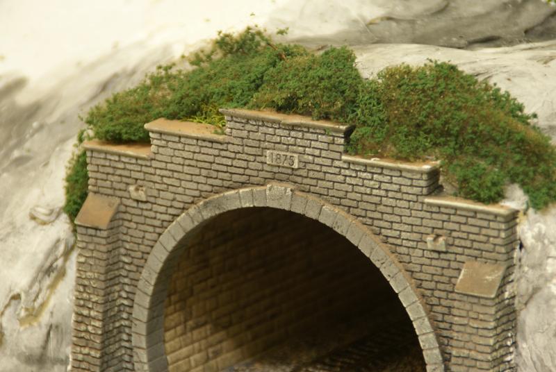

Allereerst 2 kiekjes van een GSM:
En hier de tegenhangers met een DSLR
De telefoon is puur voor de 'nood' kiekjes... De rest schiet ik liever met wat beters...  ;D
Ronald

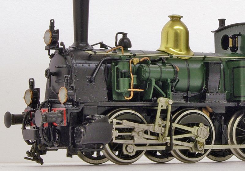

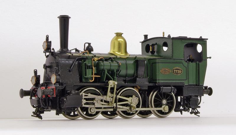

Benrail
  • Berichten: 1402
Re:Modelspoor fotograferen
« Reactie #98 Gepost op: 28 January 2010, 22:32:18 »
Die heb ik nog met m'n ouwe sony genomen.
Tegenwoordig met een dslr K200D
Verlichting 2x 58W TL. Wit handmatig ingesteld, F veel, belichting 15 tot 20 seconden.
Is ook mooi, wel anders en beter gefotografeerd  ;D
Je ziet nu de stofjes en haartjes tenminste ook  ;)
Toch krijg je dit door een kleine bewerking in photoshop in de donkere partijen ook veel beter.
En omdat dit een duidelijk beter bestand is gaat dat ook makkelijker.
Helaas worden mijn plaatjes bij het uploaden naar maximaal 800px verkleind anders zag je dat beter.

stig
  • Berichten: 10080
« Reactie #99 Gepost op: 28 January 2010, 22:49:30 »
Wat me vooral opvalt is dat je het zwart zwarter hebt gekregen. Er zat wat groenigs in.
Vertel eens wat je precies gedaan hebt om dit resultaat te krijgen?

Benrail
  • Berichten: 1402
« Reactie #102 Gepost op: 29 January 2010, 08:17:31 »
Nou dat is al helemaal  niet slecht wat je uit je camera krijgt  (y)
Dat van die groenige zweem dat klopt ook.
Zou bij het fotograferen al weg moeten gaan als je de witbalans van je camera exact op de verlichting die je gebruikt afstelt.
Ik weet niet of je met je camera in RAW formaat schiet, want dan kan je dat ook achteraf nog doen.
En anders doe je het met "curves" in photoshop
Daar kies je inderdaad het juiste zwart en witpunt.
Oftewel het punt waar je wit helemaal wit is, gebruikelijk is om dat in het meest lichte gebied te doen.
En voor zwart geldt dan het hetzelfde.
Maar er is ook nog het grijspunt, daarmee kies je ongeveer halverwege de toonschaal van zwart naar wit een punt wat je neutraal gijs maakt.
Leuk genoeg, als zwart wit en grijs correct zijn volgen de kleuren vanzelf  ;D
(behalve als je echt met hogeschool fotografie bezig gaat)
Ik ben nu uitgegaan van photoshop, in meer eenvoudige programma's kan vaak wel iets vergelijkbaars.
Voor zo'n eenvoudig locomotiefje (fotografisch gezien) heb je al meer dan 1 lamp nodig om hem een beetje leuk vast te leggen.
Probeer je licht eens wat meer via de witte ondergrond op de wielen en aandrijfwerk te reflecteren, dan komt daar wat meer 'leven' in.
Kan je hier wat mee?
O ja, omdat de server van BNL mijn plaatjes verkleint hier een detail, het ljik me zo duidelijker dat er meer te zien valt in de donkere onderkant.
Je hebt ineens meer slangen tussen de buffers. En die mooie messing stoomdom is minder aan het oxideren.
groet, Ben
