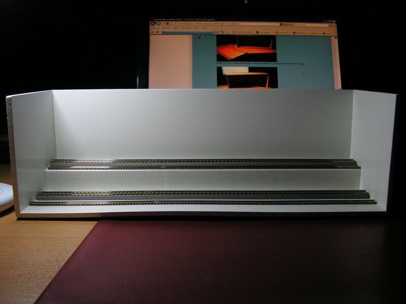

Opzich goed, alleen kun je met een houten kist vanaf de zijkant geen licht indirect laten doorschijnen.
Als je nu stoffen zijkanten hebt kun je daar een lamp op laten schijnen, die het evenwichtig over je model heen straalt.

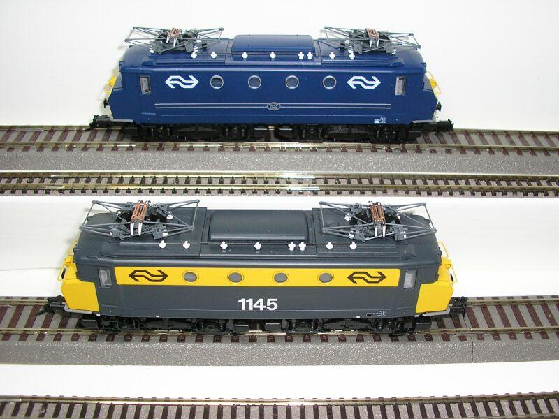

Ik heb zelf 1 gemaakt van wat afval hout, likkie matte witte verf en je krijgt dit:
De foto's zijn net gemaakt met niet al te beste verlichting erbij, maar geeft toch wel een goed beeld weer.

@Rob: Dat is natuurlijk ook wel erg strak, misschien wil ik wel weer te ingewikkeld (heb ik vaker last van :P )
Neemt niet weg om professorisch alvast een foto te schieten.  ;)
Verlichting is wat subtiel, maar komt omdat ik er ff een burolampje op het laten schijnen  ::)

Ik ben zelf toevallig vorige week wat aan het experimenteren geweest met dit . Ik moet zeggen dat het niet tegenvalt. Zeker als je, zoals Gerard terecht aangeeft, daglichtlampen gebruikt. Het voordeel van deze methode is dat je geen direct licht hebt, maar het diffuus op je voorwerkp laat schijnen. Hierdoor heb je minder last van schaduwen.
Ito
Edit: Als de hier gebruikte box te klein is, heeft hetzelfde warenhuis ook wel grotere bakken van hetzelfde materiaal.
