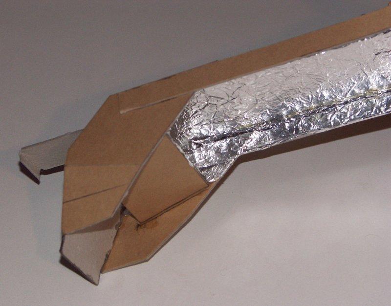

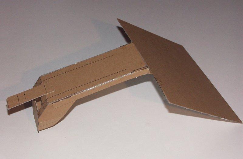

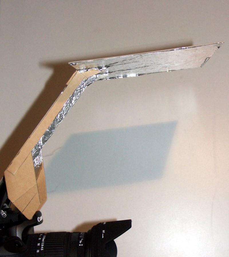

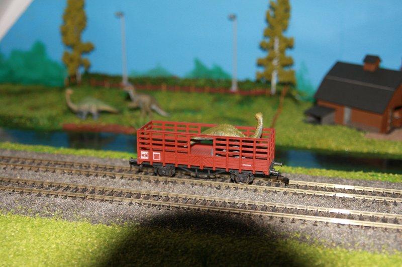

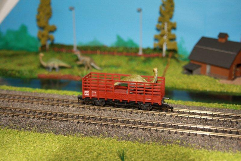

Los van de aspecten rond 'to flash or not to flash' maak ik toch nog regelmatig gebruik van de ingebouwde flitser in mijn camera's. Bijvoorbeeld Voor even snel een plaatje.
Bij twee ervan ervaar ik de slagschaduw van het objectief of de zonnekap. Eén camera is een spiegelreflex de ander een 'compactcamera' en allebei zijn ze voorzien van een opklapflitser.
Meer afstand nemen, inzoomen of de zonnekap verwijderen zijn voor de hand liggende oplossingen. En voor beide heb ik een externe flitser. En een video-filmzon heb ik ook nog wel ergens.
Toch wilde ik iets uitproberen en de uitkomst hier laten zien.
Constructie:
Resultaat:
(zonder brouwsel)
(met brouwsel)

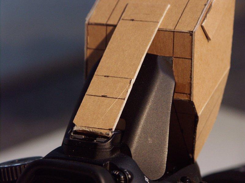

Een paar uurtjes werk. De kosten zijn zeer laag (kartonafval, aluminium-folie, lijm). Gemakkelijk en snel te bevestigen. Alleen de steun die achterin de accessoireschoen gaat moet nog wat aandacht krijgen. Die scheurt geheid een keer af. Het is niet iets om mee de natuur in te nemen.
Hoewel mijn oplossing nu op maat is voor één cameramodel is er wellicht iets universelers te bedenken. Misschien kan Hama ofzo er iets mee ;).
Grootste variabele is volgens mij dat al die uitklapflitsers anders zijn. Het richtgetal zal ook niet al te laag mogen zijn want er is lichtverlies. De totale uitlichting is m.i. beter.
Voorlopig ben ik tevreden over het resultaat als geheel.
