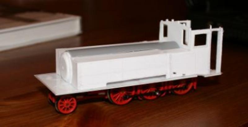

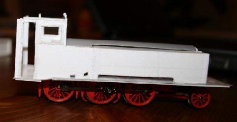

Zo, vandaag de hele dag zitten autistiseren. Klinknagels in minieme stripjes papier drukken, snijden en plakken. Maarrrr:
Aan beide zijden om deuropening en ramen klinknagelstrips.
Het begint zowaar op een locje te lijken!
komende week tijd voor de cilinders en drijfstang. Na het slachten van een Zwarte Anna ter ere van schaal 1:66,6 zijn de drijfstangen en kleine dom beschikbaar gekomen voor de SS 326.
Eelco

Re: BNLS-Werkspoor - Ietsch minder boosch Staatspoorlocomotiefje (NISS 326)
« Reactie #19 Gepost op: 28 March 2010, 21:56:03 »
Ik heb dat hok van Floortje zaterdag aan mogen schouwen, toch wel griezelig mooi hoor! Het uitgangspunt is hetzelfde, dus... Doe je best! ;D
« Reactie #20 Gepost op: 29 March 2010, 01:14:11 »
nou, je gaat al aardig zo te zien! gaaf!  (y)
« Reactie #26 Gepost op: 29 March 2010, 13:16:49 »
Geen mooiere lof, dan lof van de meester...  (y)
