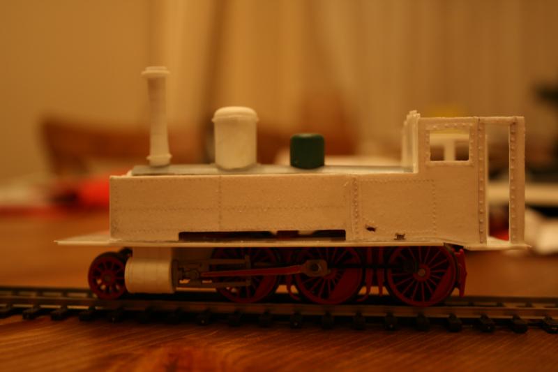

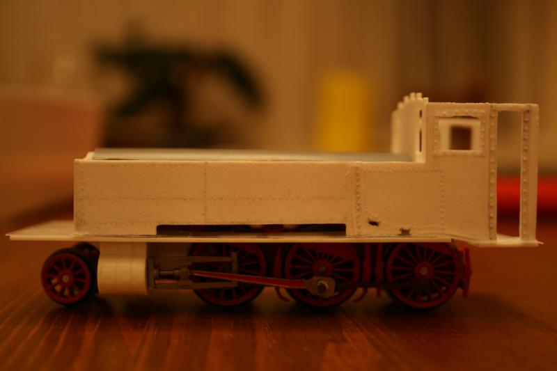

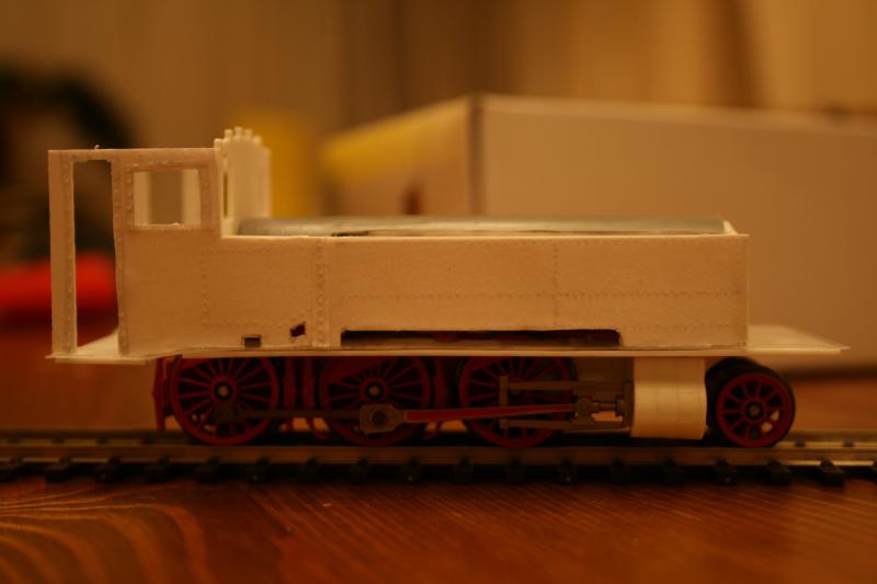

Jaja, vanavond de aandrijving erop gefrot. Dankzij de door Steef afgestane Anna:
De cilinderblokken gaven nog enige hoofdbrekens. In eerste instantie had ik ze direct op het frame gezet, maar daardoor stonden de leibanen te dicht tegen de wielen aan. Losgebroken en een paar stukjes styreen tussen cilinders en frame geplaatst waardoor er ruimte over zou blijven. De rechter cilinder zit nu wat scheef, maar goed, dat mag de pret niet drukken.
Daarna de drijfstang van Anna gepast, en tot mijn verrassing paste deze direct. Hij hoefde niet ingekort te worden. Het veel te wijde schroefgat afgeplakt met een superdun stukje styreen, nieuw gaatje erin gemaakt en voila: Drijfwerk gereed! En laat ik daar nou zo tegenop gezien hebben  :D
Komende dagen de dommen plaatsen (ook hier weer mede dankzij Anna) en nu ga ik er echt niet meer aan ontkomen om de schoorsteen te draaien... Wish me luck!

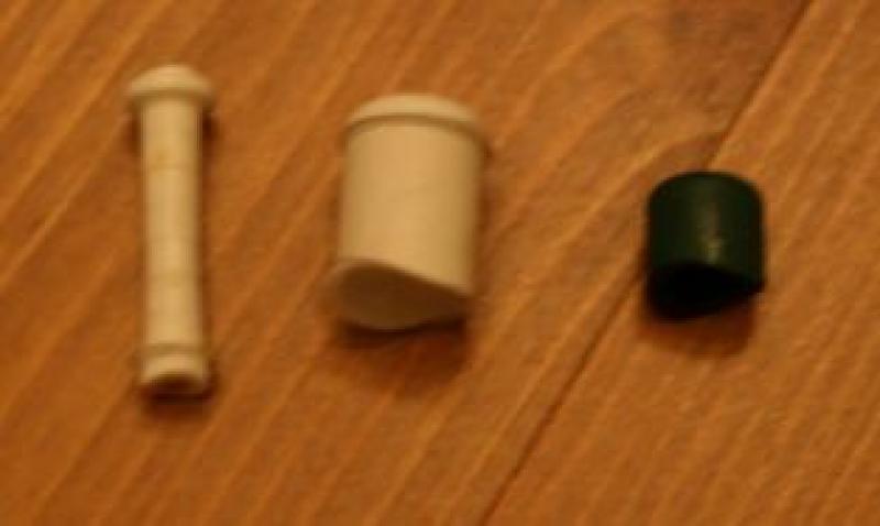

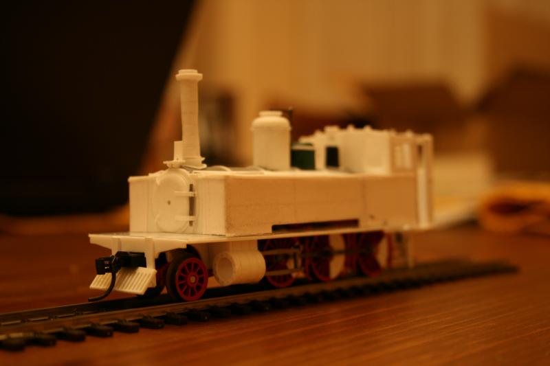

Zo, na een avondje klussen (kleine in dromenland, eega in 'true blood'-land) het volgende weten te fabriceren:
Schoorsteen, grote dom en kleine dom (dank aan Anna), foto is wat onscherp:
Schoorsteen bestaat uit een paar ringetjes styreen van 3 mm, uit het pakketje van Floris met bovenop een eigen brouwsel van een grote ring van 1 mm en een kleine ring van 1 mm om de schoorsteenkroon te imiteren. Voor een eerste poging ben ik zeer tevreden met het resultaat! De grote dom is een stukje plasticpijp met een bolgeschuurd plaatje 3mm styreen. De voet is een rondje 0.25 mm styreen. De laatste dom spreekt voor zich.
Alles even los op de loc (let niet op de scheve opbouw, alles staat los op elkaar):
Nu nog even zien hoe de veiligheid te fabriceren. Ik kom een paar ringetjes styreen van 3mm tekort, dus ik zal zelf iets moeten verzinnen...
Eelco
« Laatst bewerkt op: 18 May 2014, 11:17:35 door guest7823 »
  • Nervensäge.
  • Berichten: 9906
    • belse roestkraam
Re: BNLS-Werkspoor - Ietsch minder boosch Staatspoorlocomotiefje (NISS 326)
« Reactie #33 Gepost op: 30 March 2010, 22:50:34 »
onderste stujk van de veiligheid is gewoon een stuk buis, dus je kan het boventuutje draaien van de ringetjes en de onderkant gewoon van een stuk evergreen maken.

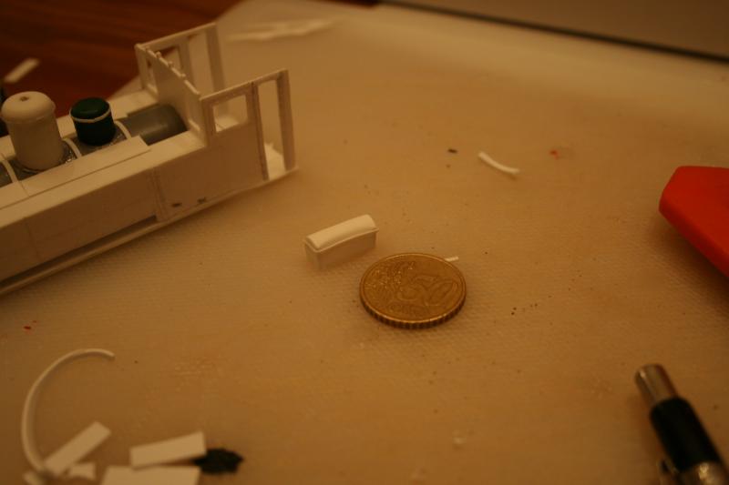

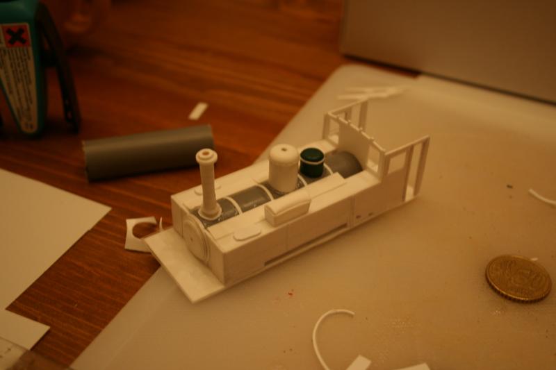

Zo, iets meer dan een uurtje over, dus tijd om wat te detailleren op de lok. Strips op de ketel, flappen er langs. Dommen en schoorsteen vastgezet, vulkleppen voor de watertanks gemaakt. En.... een gereedschapskist (of wat het ook geweest is) die op de rechter waterbak hoorde. Is wat gepriegel, maar dan heb je ook wat!
(het gevalletje naast de 50 cent...  ;))
De stand tot nu toe:

........... Ik kom een paar ringetjes styreen van 3mm tekort, dus ik zal zelf iets moeten verzinnen..
Emm, ringetjes van styreen (kleine maten) maak je toch gewoon door met een revolvertang gaatjes in een plaat 0,5 mm styreen te knippen? En dan steek je het pijpje waarmee gestanst wordt even leeg. Eigenlijk is een revolvertang een set holpijpjes in knijpverpakking......
« Reactie #37 Gepost op: 02 April 2010, 08:27:24 »
Gert, geweldige tip, hartelijk dank!

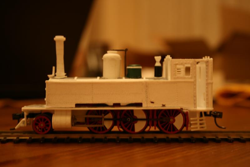

Gloeiende gloeiende... de laatste loodjes hoor. Ben een uur aan het frotten geweest om een krik te maken die op een oude foto voorop de loc staat. Zo'n puinhoop geworden dat ik daar maar van af zie. Nu alleen nog het handwiel op de rookkastdeur, rangeerdershandgrepen voor en treedjes onder het machinistenhuis en dan vind ik het wel mooi geweest. Dan mag ie in de verf. plaatjes so far:
Zie nu trouwens hoe afgrijselijk scheef de dom staat, word ik niet zo vrolijk van. Hopen dat je dat wat minder ziet als alles zwart is...
Blijft een leuk locje om te zien, maar wat een gepriegel af en toe...  ;D
Eelco
« Laatst bewerkt op: 18 May 2014, 11:18:46 door guest7823 »
Tomasso
  • Berichten: 6059
« Reactie #40 Gepost op: 14 April 2010, 00:07:45 »
Weet je zeker dat jij je niet gaat ergeren aan die dom? Nu kan je het nog verhelpen en let's face it, je hebt nu al zoveel gepriegeld, dan zou ik als ik jou was ook willen dat het maar goed was.

stig
  • Berichten: 10080
« Reactie #41 Gepost op: 14 April 2010, 00:35:44 »
Met een warm gemaakte staaf even aan de voorzijde een deuk erin meppen, net als of het een klap heeft gehad. (y)
« Reactie #42 Gepost op: 14 April 2010, 08:04:40 »
@Tomasso: Dat ding zit muurvast met een berg secondelijm. Dat is op geen enkele manier voorzichtig los te krijgen. Maar het feit dat het me nu pas opvalt (na het maken van een close-up foto) is volgens mij wel reden om aan te nemen dat het op zich wel meevalt.
@Stig: ongelukje met een waterkolom zullen we dan maar zeggen...  ;D
Eelco
