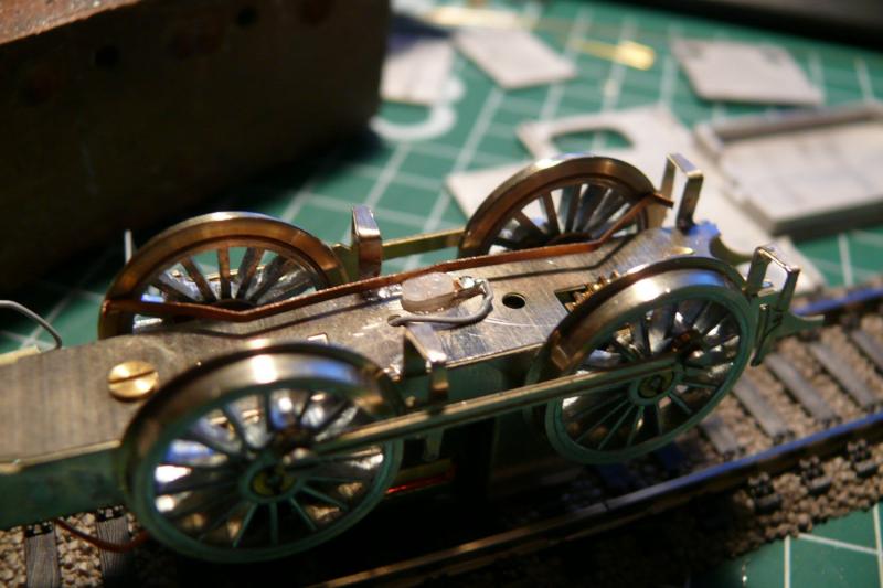

Waarom zet je er geen verende aslagers in? Ben je van alle gedoe af... Mijn 6300 heeft ze ook gehad. Loopt ongelooflijk mooi.
Bevestiging van Stoomboy's bijdrage;
Ik heb pas mijn 6300 uitelkaar gehaald om er verende aslagers in te bouwen, ik had eerst van die lagers bij GM&S gekocht, maar dat gaat inderdaad niet lukken. Het frame van de nieuwe 6300 is in model een plaatframe, terwijl het oude frame van de 6300 bijna net zo´n frame is als dat van Tomasso's 3900. Dus als je die hornblocks succesvol hebt ingebouwd, heeft het frame onvoldoende stevigheid over om de ketel nog te kunnen dragen en is flexibeler dan ooit (en heeft achteraf gezien de hornblocks dus helemaal niet meer nodig  ::) ) .
Voor de rekenaars onder ons; de afstand tussen de uitgespaarde vierkantige gaten in het frame is bij de 6300; 7,0 mm, de hornblocks hebben 6 mm breedte nodig. Over aan beide zijden (en dan moet je nog CNC-precisie betrachten) 0,5 mm zonder enige speling.
(EDIT: aangepast na teruglezen draadje)

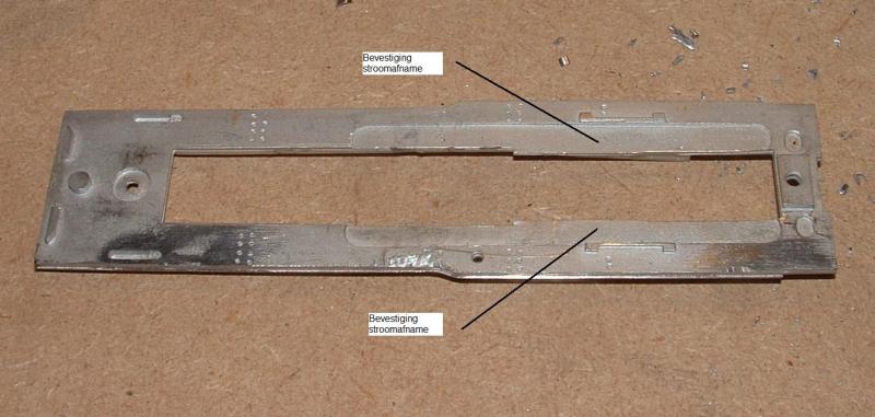

Het volgende waar ik me mee bezig hou is de stroomafname. Daar staat in de bouwtekening iets over, maar ik kan er geen chocola van maken. Die afname zou alleen in de tender plaatsvinden en niet in de loc. Nu las ik het stukje van Rob de Zwart, uit de Railhobby, van de bouw van zijn loc en hij had aan de onderkant van de voetplaat voor stroomafname gezorgd d.m.v. een stukje dun printplaat en wat fosforbrons.
Dit systeem wilde ik eigenlijk ook, maar dan iets anders gemonteerd. Hij heeft het stukje printplaat aan de onderkant van de voetplaat gesoldeerd en daarna aan de andere kant de stroomafname. Ik wilde dit op dezelfde plek doen, maar dan gewoon een heel dun stukje kunststof op maat snijden (bijvoorbeeld van een stukje overheadsheet... Papa, wat is overheadsheet? :P Maar misschien dat een reepje geknipt uit een plastic verpakking van een maaltijdsalade of zoiets dergelijks, ook goed is). Het gaat er om dat het dun, stevig en isolerend is. Dat wilde ik dan bevestigen met lijm (isoleert dus ook weer) en daar bovenop wilde ik dan de stukjes koper/fosforbrons voor de stroomafname lijmen.
Hier de foto van de onderkant van de voetplaat met de 2 uitsparingen (die al vanaf de fabriek aanwezig zijn, dus geen vijlwerk)
Het voordeel is dat er zo stroom wordt afgenomen aan de bovenkant van de flenzen, d.w.z. die zijn niet vies en weinig rolweerstand. Daarnaast is dit zo bevestigd dat het onzichtbaar is en eenvoudig te monteren is.
Later zullen ook de tender en de loopwielen voorzien worden van stroomafname, zodat er op 9 assen stroom wordt afgenomen. Als het ding dan nog niet rijdt, weet ik het ook niet meer.
Waar ik echter mee zit, ik las ergens dat lijm loslaat tijdens het spuiten. Als ik dit goed vastplak, is dat dan voldoende om tijdens het spuiten te blijven zitten, of moet ik dat pas achteraf doen? Het definitief bevestigen van de stroomafnemers gebeurt hoe dan ook na het spuiten, alleen was ik benieuwd naar dat plastic plaatje.

Ik weet niet met wat voor teringzooi je gaat spuiten, maar bij mij heeft er nog niet eerder iets gelijmds los gelaten door het spuiten. Wel door andere dommigheden van mijn kant, maar dat terzijde. Maw. no worries man!

secondenlijm laat niet los door verf ofzo... alleen spul zoals bisonkit. Tweecomponentenlijm gaat ook goed. Verder heb je als het goed is al stroomafname via het frame, op elke as is steeds maar 1 wiel geisoleerd. al die geisoleerde wielen doe je dan aan dezelfe kant, anders krijg je natuurlijk kortsluiting. Op die manier kun je door bij de loc alle geisoleerde wielen links te doen en bij de tender alle geisoleerde wielen rechts de stroomafname regelen zonder stroomafnemertjes op de wielen. (wel ff opletten dat de koppeling tussen loc en tender niet geleidt!)
Meer stroomafname is altijd leuk natuurlijk, met een stroomafnemertje op de geisoleerde drijfwielen win je al een hoop. (dan neemt ie van de ene rail stroom af via het frame van de loc, dus van de drijfwielen en het loopdraaistel, van de andere rail neemt ie stroom af via het frame van de tender plus de stroomafnemers op de geisoleerde drijfwielen, dus van de tenderwielen plus drijfwielen.) Zou afdoende moeten zijn zo, het loopdraaistel zou ik lekker zonder stroomafnemertjes laten, dan loopt t allemaal wat soepeler, is het toch niet naar je zin dan kun je beter stroomafnemertjes op de geisoleerde tenderwielen overwegen.

Goedkope teringzooi, is allemaal al duur genoeg ;D  En nu serieus, het spuiten ga ik zelf niet aan beginnen momenteel. Ik heb daar de apparatuur niet voor en ik wil niet, na hier zo zorgvuldig aan gebouwd te hebben, dat het spuitwerk straks de heleboel verziekt. Dus daar ga ik nog iemand voor aan zijn mouw proberen te trekken om dat voor me te doen (nog niet gevonden overigens)...
@ Floris
Ik ga het ook eerst even op 3 assen proberen en daarna eens verder kijken. Wat betreft de isolatie, die had ik al gezien bij de wielen, dus die zitten allemaal aan dezelfde kant. De assen van de tender en de bogie zijn aan beide zijden geïsoleerd, dus daar moet ik dan een mouw aan passen, mocht dit niet afdoende zijn.

oh, in dat geval gewoon de bogie negeren en op alle tenderassen aan beide kanten stroomafname maken  (y)

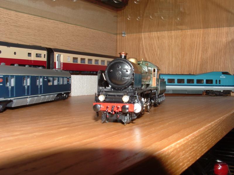

Iets wat me nog fascineert is het volgende (ben nou toch met vanalles bezig). Op foto's is te zien dat de cillinders niet buiten het frame komen (Foto collectie Adriaan Pothuizen/website van Nico Spilt)
Echter, op het vorige model wat ik had, staken ze aan beide kanten veel uit. Ik weet dat het met de bewegingsvrijheid van de bogie te maken heeft, maar ik wil toch eens kijken of ik hier niet een mouw aan kan passen. Misschien van binnen wat uithollen, zodat de bogie daar de vrijheid vandaan haalt. Maar ook het model van de cillinders is raar. Het loopt rond aan alle kanten, terwijl in het echt de cillinders aan de zijkanten nagenoeg recht afliepen. Pff, iets om me nu al (of weer?) hoofdbrekens te bezorgen. Het moet een combinatie worden tussen looks en rijvaardigheid...
Hier de foto van mijn vorige 3900

het zijn niet alleen de cilinders, ook de leibanen en de verlengde zuigerstang waar je mee zit. NS-locs zijn wat dat betreft ongunstig gebouwd, met de drijfstang aan de voorste drijfas en dus een lange, uitzwenkende neus, waardoor de bogie een flink eind opzij moet in krappe bochten, daar ontkom je nou eenmaal niet aan. Vergelijk het maar eens met duitse locs zoals een P8 of een BR 01, die hebben de drijfstang op de middelste as waardoor de bogie veel dichter op de drijfwielen zit.
