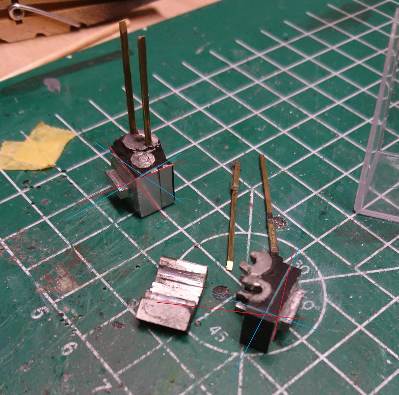

« Reactie #744 Gepost op: 18 July 2020, 20:10:44 »
Het is inderdaad lastig te visualiseren, maar ik denk dat je door de reeds
geplaatste reacties al een aardig idee hebt wat ik bedoelde.
Op bovenstaande afbeelding staan de cilinderblokken in 2 verschillende
toestanden, onder als origineel en boven als aangepast.
De blauwe lijn is gezet als referentie zo dat ik kon bepalen hoeveel materiaal
er ongeveer verwijderd moest worden.
Afhankelijk van hoeverre je de cilinder naar binnen wil plaatsen en hoeveel
ruimte er over moet blijven voor de bogie.
De rode lijn is de uiteindelijke versie die ook onder de loc is geplaatst op
de zelfde plek als de oude blokken, mooi aangesloten op de omloop.
Succes met de ombouw!

Nou, er zitten inmiddels andere op, dit was een eerste versie. Ik heb alle gaten opgevuld met low melt soldeer en daarna de gaten opnieuw op een andere plek aangebracht.
Doordat de cilinders gekanteld waren klopte het hele verhaal niet meer. Ik heb toen met tamiya putty de cilinderblokken opnieuw vorm gegeven, dus de vorm zit er nu aardig in. Maar door al dat verbouwen en door het plaatsen van nieuwzilveren leibanen is de strakheid er wel vanaf. Daarom wil ik nog eenmaal nieuwe cilinderblokken, maar dan het liefst op maat gemaakt in bijvoorbeeld 3D print in messing.
