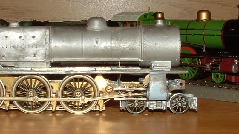

En het is gelukt, ze zitten vast op de leibanen. Gigantisch gepiel, dat wel, met het vastzetten aan de leibaan, ging het dekseltje, dat minuscule 0.1 mm dikke dekseltje natuurlijk los. Dus moest die eerst weer recht vastgezet op het 1 mm lange stukje draad. Probeer dat maar eens, da's goed zoeken en kijken! Daarna nogmaals bevestigd en ze zitten er aan beide kanten op. Helaas is er op de foto's bijna niks te zien door het licht en de flits, maar in het echt zie je het juist heel goed.
Nou ja, de foto:
Hier zit ie:
Nu nog even goed afwerken en dan is het helemaal goed!

En doen die oliepotjes het nu dan ook?
Zonder gekheid, het ziet er netjes uit. Wist je trouwens al dat die dingen vaak van brons werden gemaakt(inclusief deksel)

Tom, klopt het dat je nog steeds de schroef van de frame spacer kunt zien?
Volgens mij is dat een detail wat niet op het prototype zit.

Beetje plamuur erover en dan is het ding weg. Wel een aanradertje, want ik heb het niet gedaan en je blijft het zien. Ik negeer het maar op mijn loc, en je zit er toch niets van als de loc met 100 en een Rheingold aan de haak voorbijscheurt, maar ik het zou het wel hebben gedaan als ik de loc opnieuw ging bouwen. Je hoeft die schroef toch nooit meer te gebruiken. Doe dan meteen ook de achterste, al valt die wat minder op.

Die is wel goed zichtbaar ja. Heb er zelfs aan gedacht om die spacer weer te verwijderen en daar een driehoekig gat in het frame te maken zoals in het echie. Nou ja, was achteraf, toen het frame in elkaar zat, had geen zin om opnieuw te beginnen.
Ben toch niet helemaal tevreden over die oliepotjes. Door het solderen zijn de dekseltjes verschoven, waardoor het er een beetje raar uit ziet. Ook zijn ze iets te hoog (zelfs ondanks dat het al zulke miniscule dingetjes zijn!) en dat stoort me. Dus, dekseltjes gaan er af, het stukje staaf blijft staan en dan vijl ik er aan de bovenkant wat af tot ik tevreden ben. Ook is de hoek van de dekseltjes wat te schuin, dus dat kan dan meteen aangepast worden. Daarna, helemaal tegen mijn principes in, lijm ik de dekseltjes er op, om verdere ellende te voorkomen.
Goed, dat dus...

Leuk, zo'n smeerpot. Jammer van dat lijmen. Het model is toch nog niet gespoten? Beetje soldeerverf gebruiken en het zit.
Maak je nu ook het smeerpotje op de onderste geleiding van de kruiskop? Moet nu toch wel, na de smeerpot bovenop, het haakse trapje en de zandleiding ed.
De stangen van de remmen naar de remcylinders op de bogie moet je ook nog leggen. En het mooiste is om de buis, waardoor de smeerleidingen lopen langs de ketel eraf te halen en te vervangen door een messing buisje. De smeerleidingen maak je gewoon van elektriciteitssnoer, door alle aders los te draaien en parallel door de buis te trekken
Je kunt nog wel een aantal pagina's door met detailleren hoor!

Ivo, dit alles is ook zo'n beetje jouw schuld. Hier thuis noem ik het ook al de 'Ivo standaard', al dat detaillerings gedoe
Wat betreft dat deksel, ik ken die soldeerverf niet, maar het betekent wel dat de boel weer verhit moet worden. Doordat het zo'n klein onderdeel is laat het dan aan de onderkant weer los (mijn ervaring tot nu toe...).
Hoe dan ook, tsja dat smeerpotje op de kruiskop, daar moet ik nog eens over nadenken, die is namelijk nog veel kleiner. Wat betreft die remleidingen van de bogie, daar was ik al op bedacht, maar eerlijk gezegd wilde ik Artitec eens raadplegen. Die hebben op hun latere 3700'en namelijk een veel mooiere uitvoering van de 3900 bogie (niet zo'n lelijke klomp witmetaal) en dat ding is kant en klaar (andere wielen er op et viola, perfect).

Tomasso, heb je ook witmetaalsoldeer? Als je de smeerpotjes met normaal soldeer hebt gesoldeerd, dan kun je de dekseltjes met witmetaalsoldeer vastzetten zonder al te veel risico dat de potjes zelf weer loskomen.

Heb ik... Moet ik alleen wel de boel voorvertinnen, anders 'plakt' het niet op messing en nieuwzilver en dat betekent dat ik weer terug bij af ben, aangezien ik de boel dan alsnog eerst goed moet verhitten om voor te vertinnen

Ik heb ook wel direct op messing/nieuwzilver gesoldeerd met witmetaalsoldeer. Het vloeit misschien niet zo mooi, maar met een goede dosis vloeimiddel werkt het best. Gewoon het dekseltje voorvertinnen met soldeer en witmetaalsoldeer, en dan op het potje leggen met vloeimiddel en wat hitte van de bout.

Overigens gaf Rick het al aan: het dekseltje heeft natuurlijk niks te houden en met een lekkere druppel fosforzuur en een minimaal bolletje witmetaal soldeer aan je bout, zit een en ander voldoende vast.

Heb het vandaag gedaan, deksel van het smeerpotje er af gehaald door heel snel en kort te verhitten. Daarna uiterst voorzichting het stukje nieuwzilver ingekort door secuur te vijlen. Uiteindelijk was de boel op de gewenste lengte en heb ik een druppeltje vloeimiddel op de bovenkant van het stukje nieuwzilver gedaan, daarna het dekseltje (waar nog wat tin aan zat) opgepakt met de soldeerbout en er op gelegd. Door het vloeimiddel zat het meteen goed, bout er afhalen en het was voor elkaar. Ik hoef het niet op foto's te laten zien, want dat is echt niet zichtbaar, maar in real life scheelt het toch aanzienlijk en kan je nu pas zien dat het in eerste instantie toch te lang was (en het was al zo'n miniscuul stukje). Opgelost.
Het eeuwige cilinderblok blijft me achtervolgen. Ik heb er al een keer nieuwe deksels op gezet, maar door het nabewerken is het low melt soldeer hier en daar toch weer wat gaan lopen. Dit zorgt er voor dat met name de voorkant niet helemaal strak is rond de deksels. Nabewerking helpt niet, want het zijn plekken waar je onmogelijk bij kunt. Meteen maar de knoop doorgehakt, gezien de resultaten vorige keer. Direct nieuwe deksels besteld en ga de huidige boel er nog 1 keer afhalen. Rond het cilinderblok ben ik nu klaar, dus daar hoef ik niet meer te zijn om te solderen. Dus, alles nog 1 keer superstrak maken, nieuwe cilinderdeksels er op en dan is het klaar. Het frustrerende echter is dat het al klaar had moeten zijn in dat gebied. Ik heb alles gemaakt wat ik wilde maken en het zou nu af zijn. Door de wijzigingen achteraf is het toch niet zoals ik wil, aangezien het soldeer is gaan lopen en ik me er aan erger. Dus nu moet dit nog een keer opnieuw. Het blijkt echt een project van doorzetten te zijn, want eerlijk gezegd ben ik klaar met het hele cilinderblok en de bewerkelijkheid van de ombouw die ik ooit ben begonnen. Maar goed, het is nu een kwestie van doorzetten, want het einde is in zicht. Ook heb ik dit stukje eerder gedaan en was het toen in een avondje gepiept. Nou ja, dat moet dan maar, want de keuze is simpel, ergeren tot ik er bij neer val of dan maar weer een avondje er tegen aan, tsja, dan is de keuze makkelijk gemaakt. Wie weet komt het ding ooit nog af...
