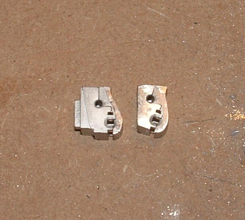

De grote verbouwing...
Net alvast 1 cilinderhuis aangepast. Eerst me een ons gevijld met een inmiddels half volgelopen vijl (iemand een tip hoe ik die kan reinigen?) en daarna bedacht dat ik het grove werk wel eerst eens met een Dremel kon doen, om daarna alleen de afwerking te doen met een vijl. Had ik dat maar eerder gedaan! >:(
Nou ja, met een hele gespierde duim, van het aanduwen van de cilinder zodat deze nergens heen gaat, is dit het eindresultaat geworden
De vorm van de cilinder komt nu veel beter overéén met de werkelijkheid. Ook past deze mooi onder de voetplaat. De gaten zitten nu echter niet meer op de goede plek. Omdat ik veel aan bewegingsruimte van de bogie heb verloren, doordat de lijbanen er nu veel dichter op staan, ga ik de cilinderdeksels verkleinen, zodat deze weer verder naar de buitenkant van de cilinder geplaatst kunnen worden. Hierdoor win ik hopelijk weer 1 á 2 millimeter.
Als eerste ga ik alle gaten dichtsolderen en de heleboel goed glad vijlen, zodat daar niets meer van te zien is. Daarna zal ik de gaten opnieuw moeten positioneren en alles gaan uitmeten. Dit lijkt met het lastigste, omdat alles wel soepel moet blijven lopen en op de juiste afstand moet zitten. Bij de standaard cilinder is de afstand van de lijbanen tot het frame 8 millimeter. Bij de bijgewerkte versie is die afstand de helft, 4 millimeter. Ik probeer de lijbanen 1 millimeter verder naar buiten te positioneren, zodat ik een afstand heb van 5 millimeter aan beide kanten. De keuze om in te leveren op rijvaardigheid is bij deze bepaald, alleen zal er straks beproefd moeten worden, hoeveel er ingeleverd is... My goodness, waar ben ik aan begonnen!

Overigens zie ik op de rechter foto bovenaan de cylinder nog een bocht en een piefje witmetaal, wat er op het prototype niet aanzit. Kan dat er niet af?

Dat piefje witmetaal zit er in het echt ook, alleen wat kleiner. De cilinder loopt eerst naar binnen toe en gaat bij de voetplaat weer iets naar buiten (alhoewel minder dan nu in model, misschien kan ik het wel iets afvijlen).
