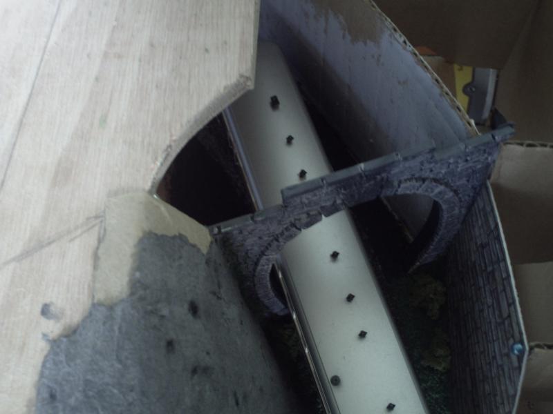

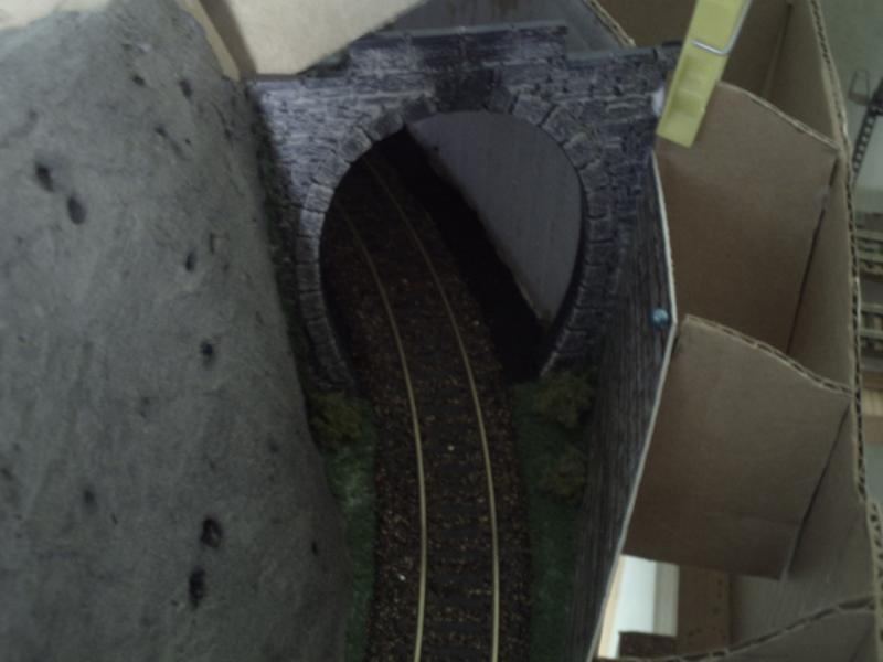

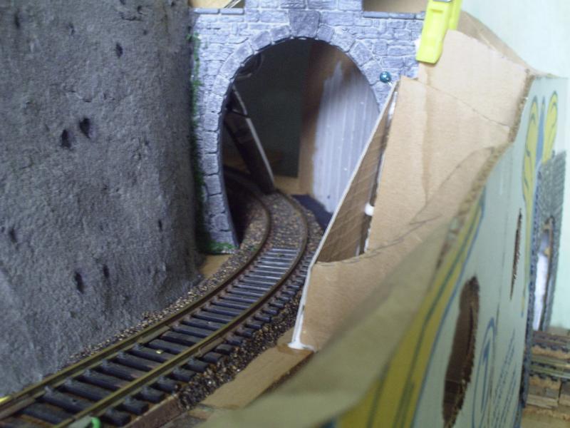

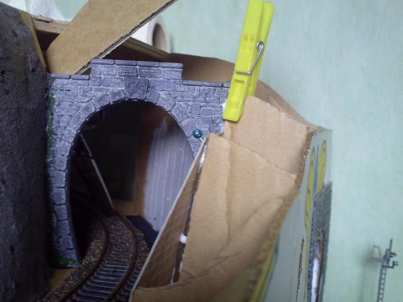

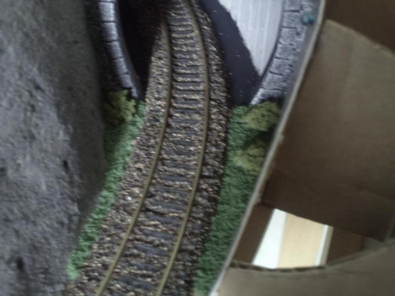

Alweer een ingang geplant.
Vandaag werd de tunnelingang vast geplaatst en al een beetje ingewerk.
Zodra deze stevig staat worden er nog wat kartonnen spanten geplaatst om het laatste stukje berg af te werken.
Let niet op de zwarte putjes, door de ouderdom van de zwarte lijm bleven er wat klonters achter.
Wanneer deze verdroogd zijn werk ik deze weg.
Tunnel word ook nog verduisterd.

desperado112
Berichten: 526
Re:Den berg op, Ho baan.
Reactie #415 Gepost op:
27 August 2010, 16:18:00 »
Hoi matheus,
krijg je geen problemen met die tunnel ingang? het lijkt mij dat de linker kant wat te dicht op je spoor staan.
Als er dan een langere wagon door komt raakt de zijkant van de wagon de linker ingang van je tunnel portaal.
Gr martijn

Matheus 18
Nog iets te plat voor Profi.
Berichten: 2513
Reactie #416 Gepost op:
27 August 2010, 16:44:30 »
Hoi Martijn.
Deze staat inderdaad nipt, het was mij zelfs nog niet opgevallen.
Moet met het opspannen een beetje verschoven zijn.
Kontroleren terug is de boodschap.
hartelijk dank Martijn.
Mvg.
Matheus.

Matheus 18
Berichten: 2513
Reactie #418 Gepost op:
28 August 2010, 15:47:56 »
Nipt maar mogelijk.
Wat de tunnel ingang betreft hoef ik deze niet terug af te breken.
VT 137 is mijn maatbeker voor tunnels en deze raakt net niets.
Ook de uitzwaai is ok.
Kan er vanavond nog wat verder gewerkt worden.
Matheus
