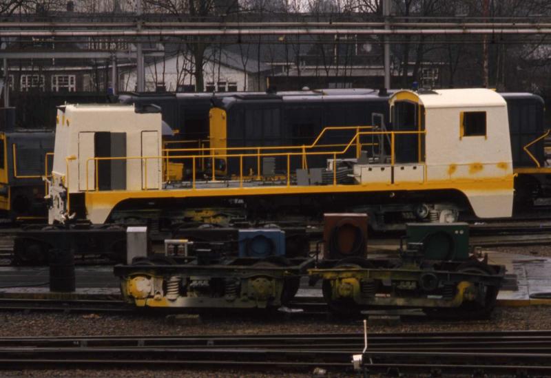

Nog even een herhaling van een dia uit 19Toen van mij om te laten zien wat je nou bij uitstek met die dummy kan doen (vermits je wel een beetje handiger bent dan ik):
Volgens kenners (Edwin alias 5166) is dit de 2207.
Groet, Frank
