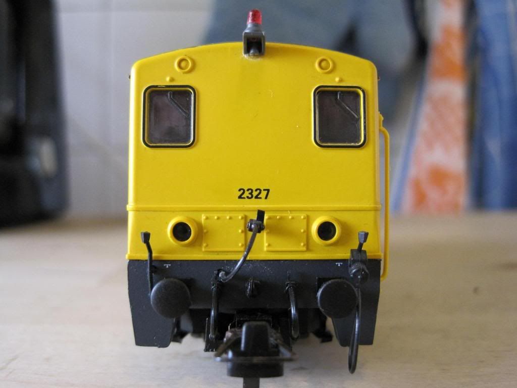

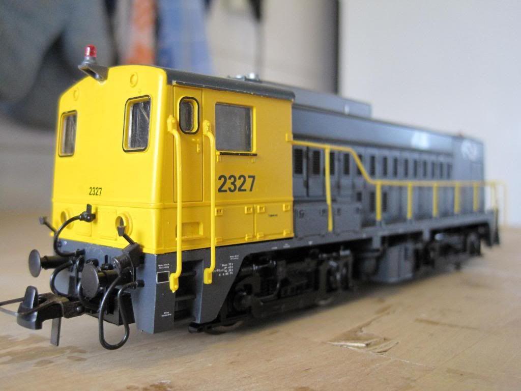

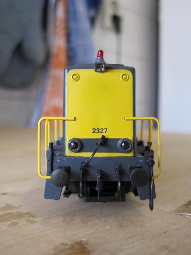

Zo zou de 2328 eruit moeten zien. Alleen de brandstoftanks krijgen nog een engineblack kleurtje. Dit is een 2299 onderstel, een 2343 kap, omgenummerd naar 2327 d.m.v. Kleinspoor transfers. Eigenlijk zouden de dakluiken nog gewijzigd moeten worden, en een Webastopijpje op het dak. Wie weet komt dat later nog. En evt de sluitseinen uitboren.

De buffers mag je ook nog grijs maken ;)

Thx, ik had kunnen weten dat ik nog wat vergeten was  :P

En de handgrepen voorop inkorten tot aan de zijkant van de huif (zoals bij de 2299 standaard is) en die naast de cabinedeur verlengen tot de dakrand.

En een gele zwaailichthouder op de cabine ipv een grijze. Een uitgeboorde uitlaatdemper ipv de twee dichte gaten. Mat zwarte draaistellen ipv de glimmende etc etc
Dat vind ik eigenlijk wel gezegend zoals het nu is. Er komt waarschijnlijk nog wel een setje metalen hekjes en dito handgrepen op.
