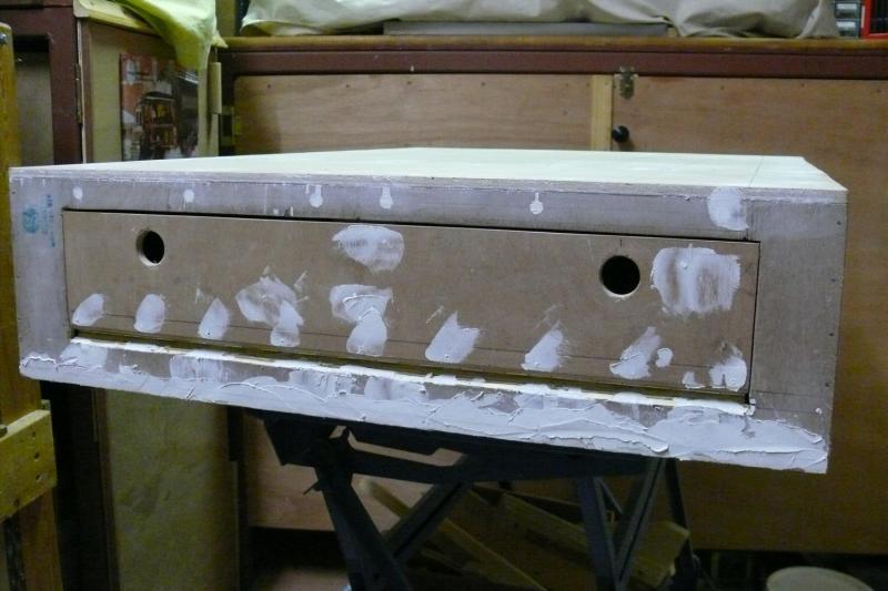

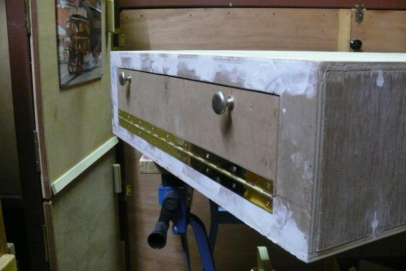

Vandaag (en gister) ook verder gegaan met de traverse, alle schroefgaten
geplamuurd en de bak netjes verder afgewerkt.
Met toegangsluikje voor de electronica
Morgen de bende schuren en dan in de grondverf.
Het toegangsluikje, met pianoscharnier en binnen in de bak een magneetje om de deur dicht te houden.
2 sjieke handgreepjes om het geheel af te maken.
Mondje open
Morgen verder.

Robbert Jan,
Mag ik een suggestie doen:
1) mooie knoppen er af halen: daar loop je toch maar tegen aan. Vervangen door gewone gaten waar je een vinger in stopt.
2) pianoscharnier tussen beide delen in plaats van aan de voorkant. Staat mooier. Aan het vaste deel zie ik al een balk waar je het makkelijk op kan monteren, misschien nog een klein balkje aan de binnenkant van de deur..
Maar ja, moet je nog wel even wat extra plamuren..
Gr, Bert

Mooie knoppen er weer afhalen, dat herinnert mij wel aan iets, en dat is dat de modulebak straks in de
kamer zo komt te staan dat in ieder geval 1 van de knoppen ruzie gaat krijgen met een muur.
Die gaan er dan denk ik toch maar af.
Het scharnier, daar moet ik even naar kijken, dan moet ik even wat extra hout weghalen want
de plaat waarop het scharniet bevestigd zit is niet echt recht gezaagd en het scharnier wil daar
dus niet op. (dan werkt deze niet meer)
Genoeg om nog over na te denken, ik heb nog wel een beetje hout hier en daar en plamuur dat komt wel goed.
Bedankt voor de constructieve tips

En het pianoscharnier dusdanig bevestigen , dat het van buitenaf niet meer te zien is (staat veel beter in de huiskamer)
(was dus ook al door Bert voorgesteld )

Het bevestigen van een extra lat onder de modulebakken is (nog) niet nodig, gezien
er aan de zijkanten en de kopse kanten al latten zitten waardoor de bak
(ik heb het geprobeerd) zo goed als helemaal stijf is.
Er zit dus weinig tot geen beweging in, helemaal al geen buiging.
Dat houd niet in dat er geen extra balkje onder kan, maar dat gaat dan pas gebeuren
als de wisselaandrijvingen er onder zitten zodat ik niet 2 of 3 keer de latjes mag verplaatsen.
Ik ben al wat aan het brainstormen geweest over het scharnier, deze komt op de balk aan
de binnenkant van de bak te zitten, met de andere zijde van het scharnier aan de binnenkant van
de deur, de knoppen gaan er af en de gaten boor ik op zodat ik een vinger er in kan krijgen.
Vanmiddag ga ik daar mee aan de slag, eerst op de club aan het werk
(MSG Nienoord)
Gr.
Robbert Jan.
Cranmore Road. Brits 1:43,5

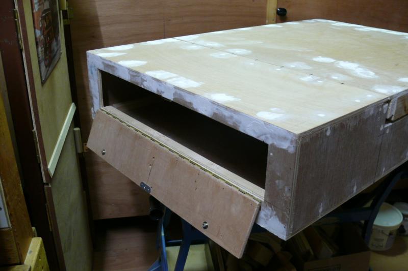

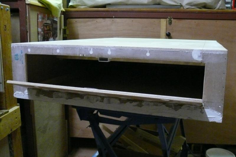

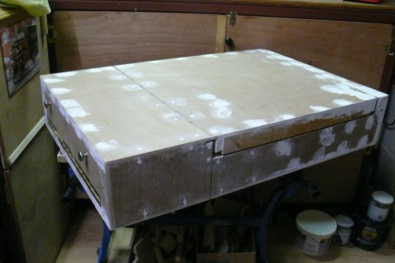

Zo de modulebak is aangepast, het scharnier zit nu binnen in de bak, de handgreepjes er
af gehaald en 2 gaten er voor in de plaats van 24mm. (dik genoeg voor een vinger)
Het luikje wordt dichtgehouden d.m.v. een magneetje, lekker simpel en werkt altijd.
Vanavond eens kijken naar de onderlinge verbindingen tussen de modulebakken.
Ik heb het materiaal al in huis dus dat is geen probleem.
Gr.
Robbert Jan.

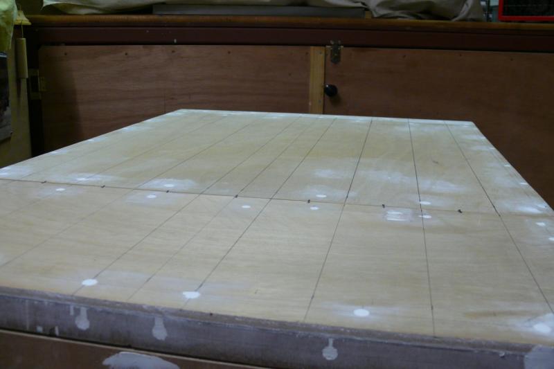

Even een paar plaatjes geschoten van het verbeterde toegangsluikje:

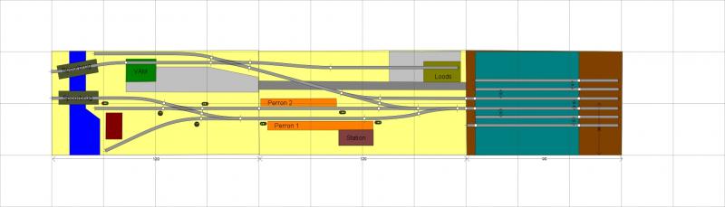

En alvast eens een paar lijnen op de spoorkant getrokken om een idee te krijgen hoeveel sporen ik kwijt zou kunnen.
Dat zijn er dus maximaal 8, dat houd dan wel in dat sommige sporen niet direct bereikbaar zijn, vooral de buitenste.
Dit geeft wel weer stof tot nadenken want dan heeft het geen zin zoveel sporen op de opstelkant te zetten, als de
traverse deze toch niet kan bereiken.
Dit heeft alles te maken met de plek waar de sporen de traverse verlaten en de hoofdbaan opgaan.
Kan ik ook eigenlijk niet meer veranderen het baanplan staat toch al vast en die wijzig ik liever niet nog een keer.
Wordt vervolgt!
Gr.
Robbert Jan.
Bert van Gelder
Berichten: 4376
Re:Boekenplank testbaan - (Baanplan H0)
Reactie #57 Gepost op:
06 March 2010, 21:18:35 »
Beter!
Je had er ook nog voor kunnen kiezen geen 'vinger-gaten' te maken... Gewoon die klemmetjes die er voor zorgen dat het deurtje dicht blijft, en als je er nog een keer op drukt, dat de deur weer open gaat (Gewoon verkrijgbaar bij de Gammel..
)Maar ja..., dat wordt weer plamuren..
Gr, Bert
Ronaldk
Berichten: 8921
Reactie #58 Gepost op:
06 March 2010, 21:30:49 »
Ha Robbert Jan,
Hoeveel ruimte heb je tussen de sporen? Je kan dat best reduceren naar 40 - 50mm (nem norm geeft 46mm aan tussen de sporen als ze recht liggen). De treinen rijden toch rechtdoor.
Groeten Ronald K
RobbertJan
Berichten: 3558
Mcn NSR Groningen.
Reactie #59 Gepost op:
07 March 2010, 10:12:19 »
De afstand tussen de sporen bedraagd nu 70mm, dit is omdat ik tussen 2 wissels een stukje
recht van 50mm heb gebruikt, met deze eruit kan ik nog reduceren naar 55 mm.
Dit scheeld de spreekwoordelijke slok op een borrel
Tevens het baanplan aangepast:
Gr.
