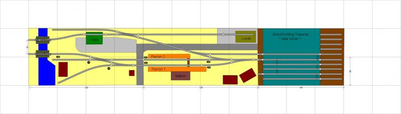

Het plan nog even verder bijgeschaaft om alles te krijgen zoals ik het graag zou willen:
De rode blokken zijn gebouwen, uiterst links en rechts grachtenpanden de middelste een baanwachterswoning.
Verder de perrons aangepast en de seinen geplaatst waar ze ongeveer moeten gaan komen.
De traverse verder uitgewerkt, omdat deze maar 1 zijde op kan een deel van de sporen er af gehaald en
dan blijft er nog genoeg over voor een paar treinen, de baan is niet zo groot dus overvol moet deze niet worden.
Dat doet alleen maar afbreuk aan het geheel.
Zijn er nog toevoegingen of tips dan hoor ik deze graag.
