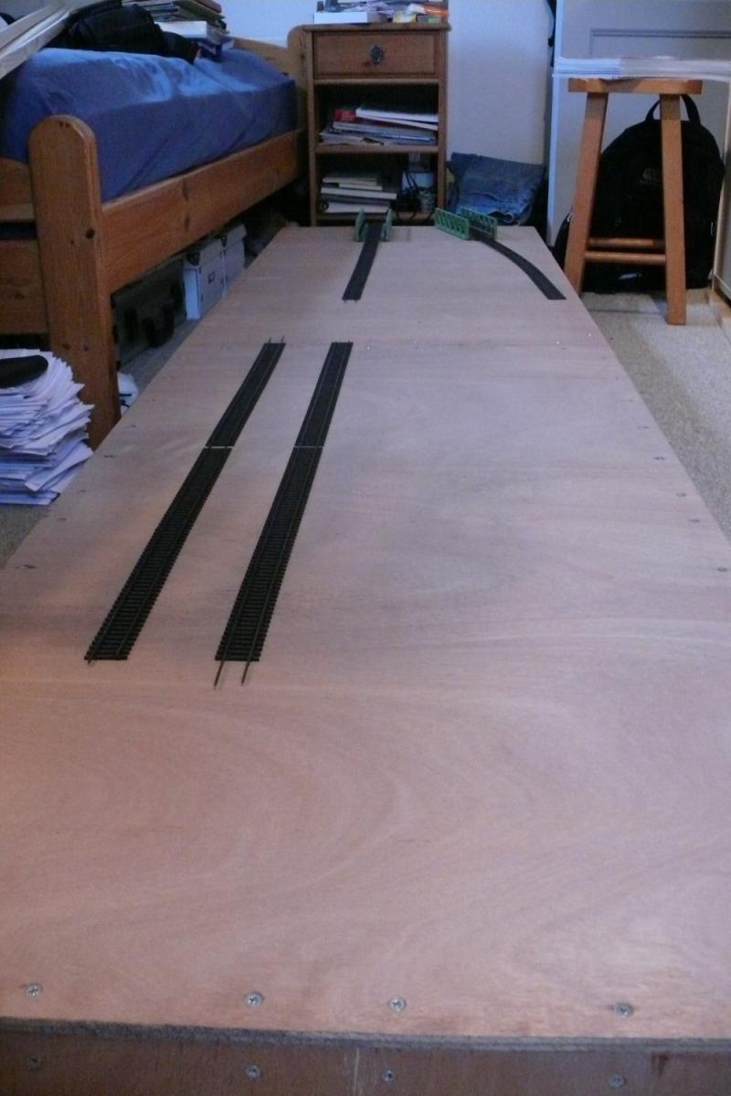

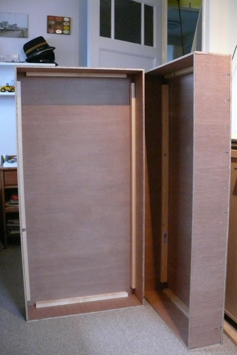

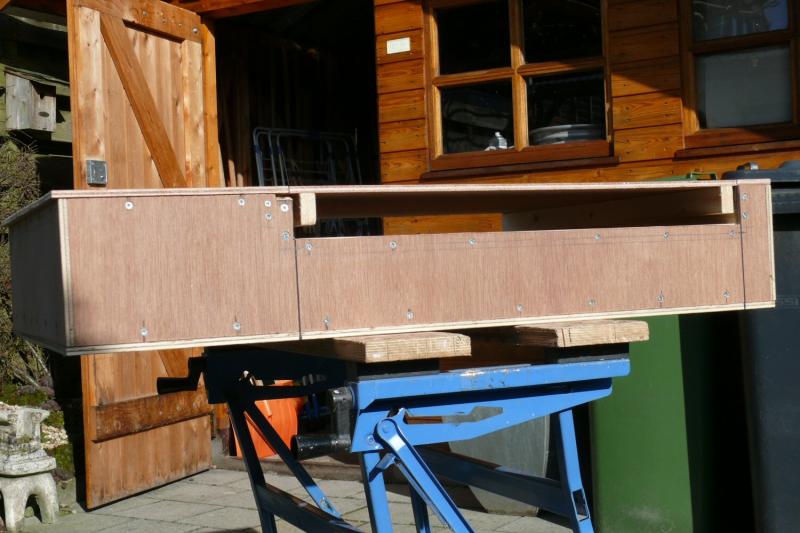

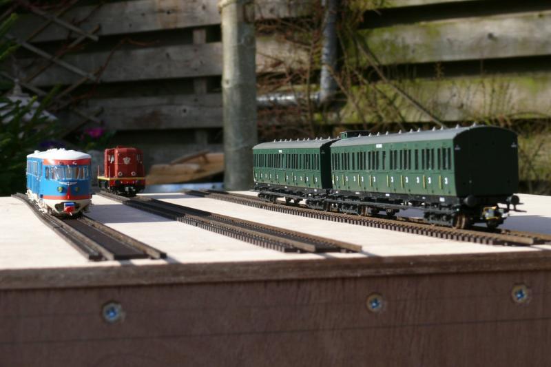

Zo de eerste 2 modulebakken van 120 x 60 zijn een feit.
Zoals al beschreven, 9mm multiplex en vuren balken van 32x18mm.
Even achter elkaar gelegd voor een impressie, een beetje rails er op en het lijkt
direct al heel wat.
Nu eerst een laag zachtboord er op plakken.
Het is nog even wachten op de onderdelen zoals wissels en pasklare stukjes dus het echte bouwen
zal nog even op zich laten wachten.
Gr.
Robbert Jan.

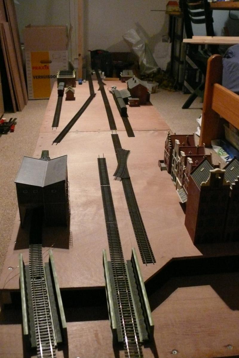

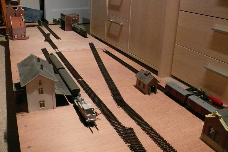

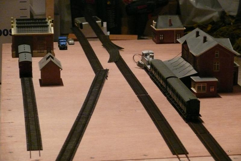

Ik heb ondertussen nog eens een paar huisjes en stukken rails gepakt
om het baanplan uit te leggen op de modulebakken.
Vooraan 2 bruggen, rechts grachtenpandjes om eens een beetje mee te spelen.
Of ze daar echt een plekje krijgen daar ben ik nog niet over uit.
Stationsomgeving, de perrons worden nog aangepast omdat het nu allemaal net niet gaat passen.
Een middenperron heeft nu te weinig ruimte om nog realistisch te zijn.
En komen nu 2 perrons diagonaal tegenover elkaar, dit werk ik nog bij in Anyrail.
Hier en daar een paar bochten gebruikt om te kijken of het allemaal een beetje gaat passen.
Zoals het nu lijkt zal het allemaal mooi passen, nu alleen de echte wissels nog in huis halen  ;D
Gr.
Robbert Jan.

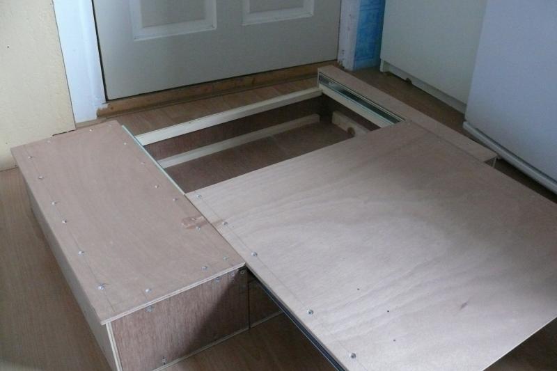

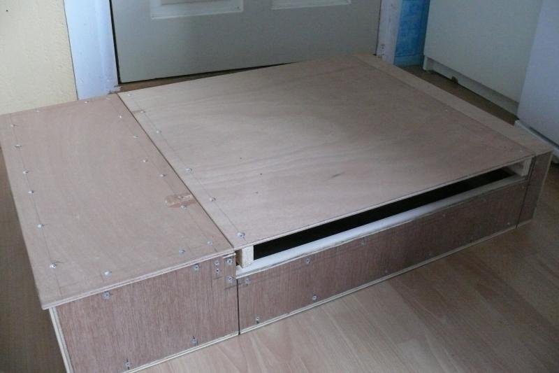

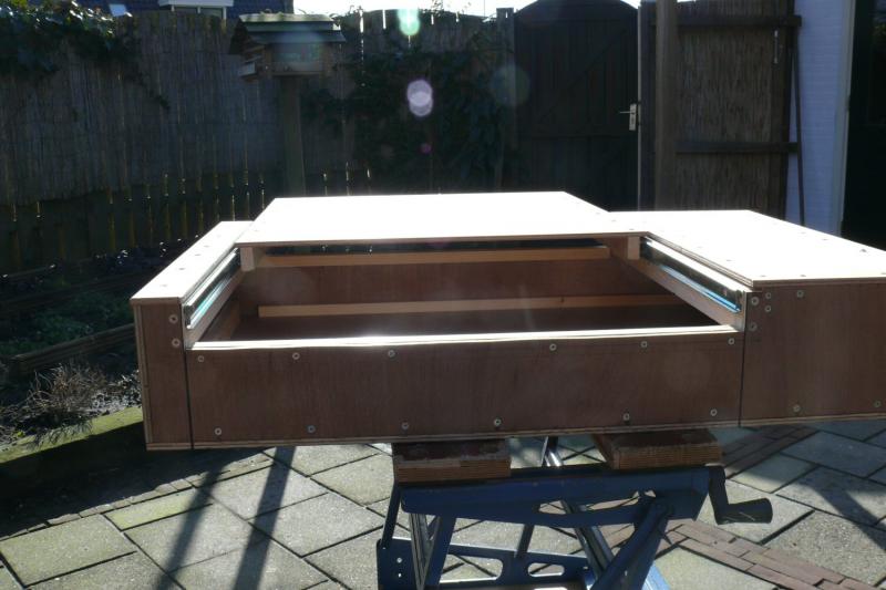

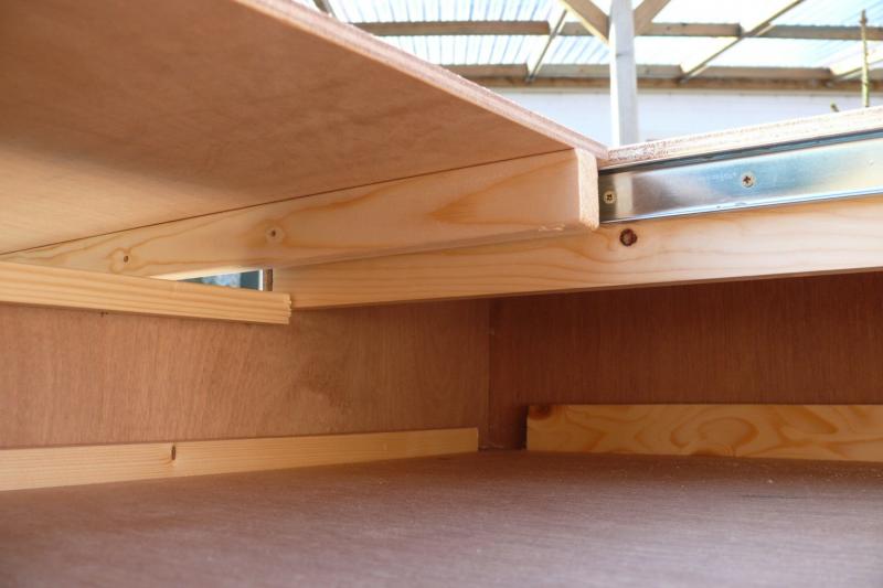

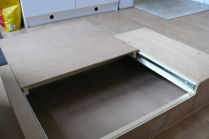

Gisteravond nog even flink doorgehaald, en de traverse is is zijn ruwe bouwvorm ook
zo goed als klaar. Er moeten nog een paar balkjes onder de traversebrug gezet worden tegen het doorbuigen.
Net zo'n trucendoos van één of andere goochelaar  ;D
Opengeschoven, het gaat lekker makkelijk met een paar redelijk zwaar uitgevoerde ladegeleiders.
Toevallig zelfs in de goede maar bij de doe het zelvert, 500 x 30mm met een slag van bijna 250mm.
Nog een blik in de traverse. Ik ga de holle ruimte deels gebruiken om de electronica in op te bergen, ondermeer
de besturing (multimaus voeding en versterker) en een seperate trafo voor verlichting, wissels, seinen, etc.
Meer vandaag!

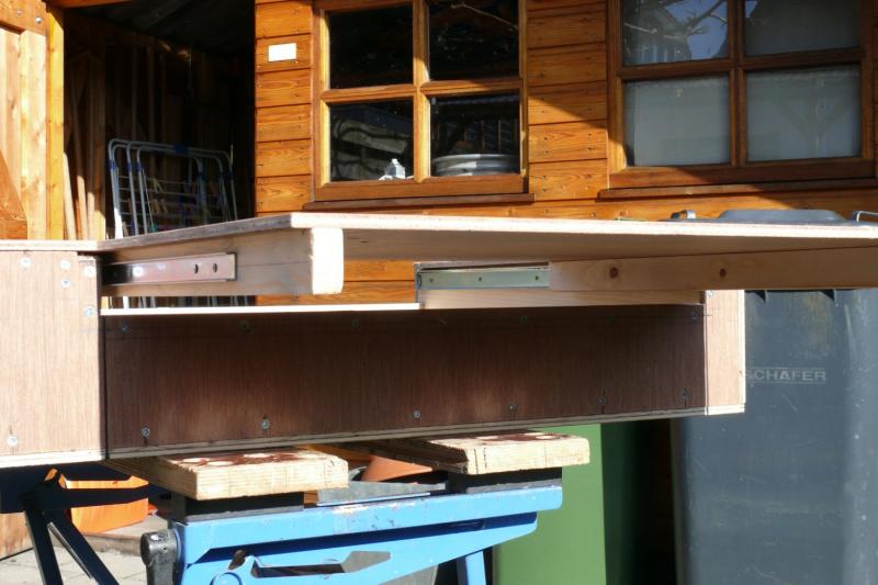

Heb je toevallig meer foto's van die traversebrug, ziet er super uit
RobbertJan
  • Berichten: 3558
  • Mcn NSR Groningen.
Re:Boekenplank testbaan 330 x 40 cm 3 module's
« Reactie #38 Gepost op: 02 March 2010, 10:48:12 »
Ik zal d'r even mee naar buiten nemen zodat ik goed licht er bij heb, foto's zijn bij deze
onderweg  (y)
Gr.
Robbert Jan.
Cranmore Road. Brits 1:43,5

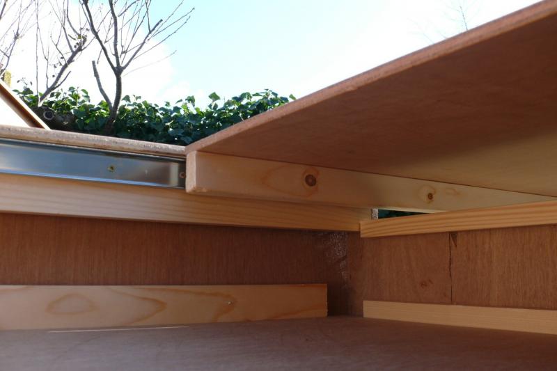

« Reactie #40 Gepost op: 02 March 2010, 11:39:59 »

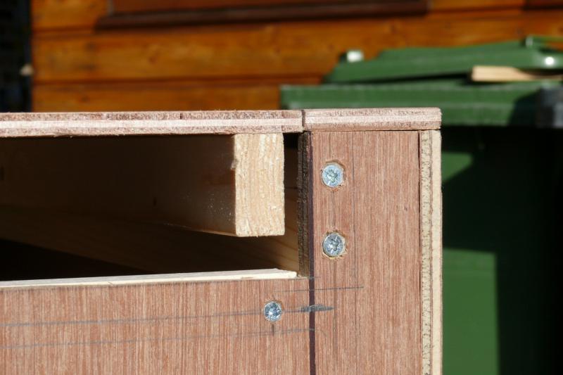

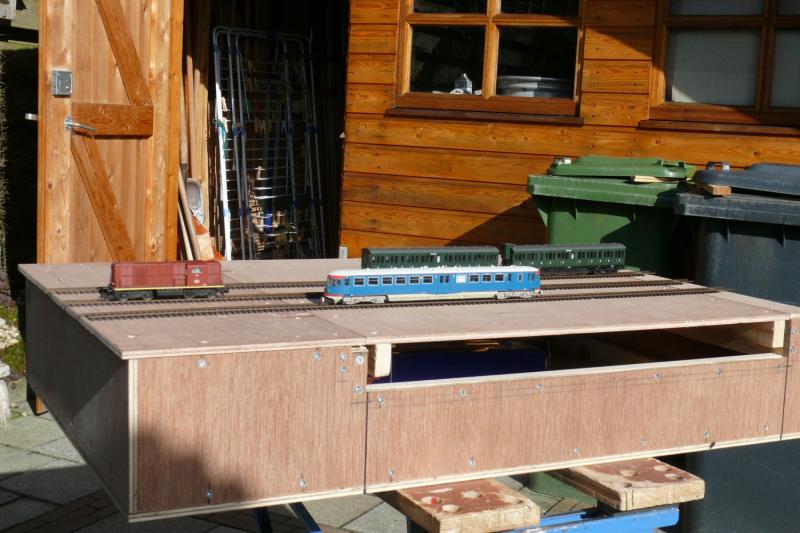

Plaatjes  ;D
Plaatjes genoeg  (y)
Nu is ook goed te zien dat de brug nog een paar dwarsbalkjes kan gebruiken, er zit een hele lichte kuil in.

Tevens goed om te vermelden, de ladegeleiders zijn van het merk:
Thomas Regout International B.V.
Type EMS-1-500/370 (109046)
In ieder geval verkrijgbaar bij de Fixet bouwmarkt.
Gr.
Robbert Jan.
