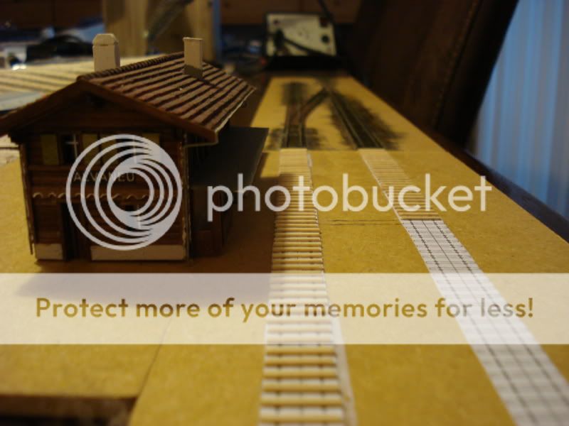

Opnieuw een update...
Ik ben maar verder gegaan met het leggen van de sporen op een volgend element in de baan dat direct na de wisselstraat komt, juist ja het stationsgebied zelf. Qua bielsen ben ik ongeveer op 1/2e deel van de lengte gekomen totdat ook hier een materiaalprobleempje optrad. Het is duidelijk weer tijd om te shoppen geworden. Een setje northeastern Linde profieltjes (maat 1,3 bij 0,8 mm met een x-aantal cm lengte) staat er nu ook weer bij op het verlanglijstje.
Vanavond, als de lijm goed droog is, worden de bielsjes even wat opgeschuurd en kan de beits erover zodat ze zo'n mooi bruinige en oude look krijgen. Daarna kan over elk van de delen een stuk rails worden aangebracht. Niet te zien is dat ik eigenlijk nog geen gaatjes heb geboord. Daar ik gebruik maak van een alternatief klemsysteem kan ik wat sneller werken, alleen liggen de klemmen nu niet precies allemaal boven een bielsje. Het mag de pret niet drukken en daarbij ik kan de klemmen (die dezelfde zwarte kleur hebben als de rails) toch niet meer zien als het railprofieltje erin zit (laat staan als ze geballast zijn).

Wat een moppig huisje, zeg. Gaaf hoor. Wat mij betreft echt niet te doen, zo'n heel station bielsje voor bielsje aanleggen..........in 1:160. Is het de bedoeling dat alles gaat rijden (met schaduwstationnetje ofzo) of wordt het een diorama, evt. met pendelbaanfunctie? Hoe zit het met je bovenleidingsmasten?
Gr J
