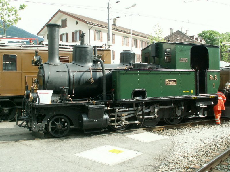

Een korte update,
De bouw ligt momenteel stil, afwachtende op een nieuw setje houtjes voor het leggen van de bielsen. Weinig boeiende ontwikkeling am sich dus. Ik ben echter wel bezig om eens te kijken wat er allemaal aan scenery en details te krijgen is. Op zich was Ontraxs daarvoor een leuke. Allereerst omdat ik daar kon informeren naar de mogelijkheid om de G 3/4 digitaal te krijgen. De persoon aan wie ik het heb voorgelegd heeft er ook vertrouwen in dat het mogelijk is, dus voor mij viel er een blokkade weg. De lok is inmiddels besteld, zodra deze binnen is volgen er uiteraard foto's. De keuze is gevallen op de Groen/Zwarte Rhätia (nr.1) daar deze nog steeds actief is bij de RhB in die kleurstelling.
Voor nu een
foto van het grote voorbeeld
van Bahnbilder/Peter Walter uit 2008.
