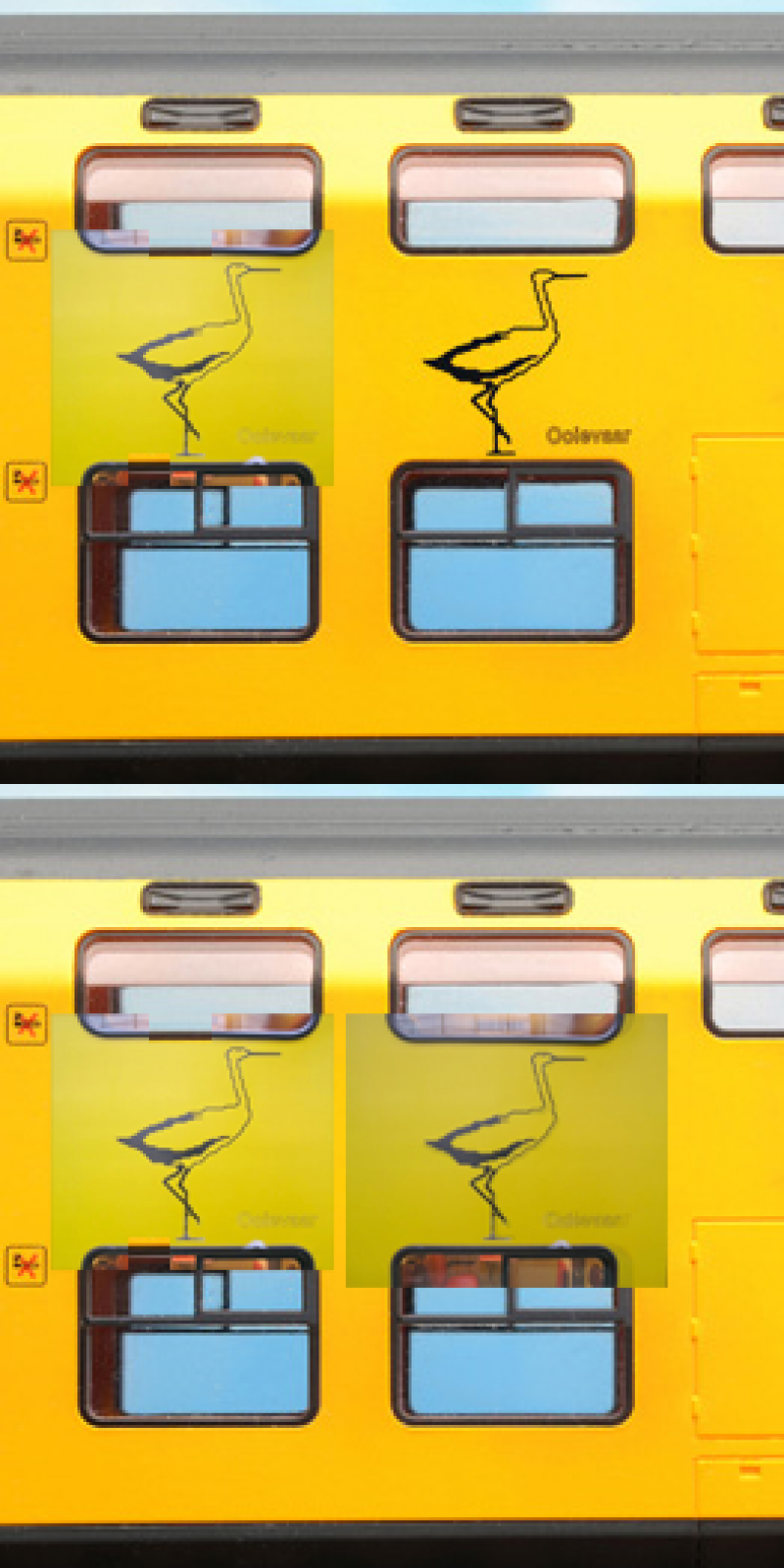

die ooievaar klopt zeker, het logo is te groot. Net ff heel lafjes opgemeten in t scherm op een foto, voor de verhoudingen: afstand onderkant bovenramen- bovenkant onderramen 4 cm, onder het logo 1cm wand en het logo zelf is dan 1,5 cm hoog.
Wat de zwarte niet-rokenopschriften betreft, in theorie zitten er inderdaad witte op de blauwe baan, in de praktijk heb ik dat vaak genoeg anders gezien, al heb ik er eigenlijk alleen op gelet bij plan V, maar op DDM1 zal het niet veel anders zijn. Hangt dus van de individuele bak af.

nouja, op de foto van de echte dubbeldekker schuin van voren vallen de dunne lijntjes van de ooievaar niet erg op, dus zie je niet hoe groot die eigenlijk is. De maten die ik net opgaf zijn van de foto van het echte rijtuig, je ziet dat die verhoudingen bij het model anders zijn.

Ik heb de foto van Taigagaai in de foto van Artitec geplakt ter vergelijking. (Ik hoop niet dat Taigagaai en/of Artitec daar bezwaar tegen hebben, zo ja dan haal ik m weer weg).
© Taigagaai & Artitec
Ik krijg het niet exact raam op raam, of dat aan het model ligt of de foto van het echte model weet ik niet, maar het scheelt niet heel veel (lijkt aan het raamrubber(?) te liggen die in het echt uiteraard dunner is dan in het model). Maar de ooievaar verschilt maar heeeel erg weinig, ik vind die erg goed gelukt. Maar de vishaak is veel te groot en dik, ter vergelijking: foto op railfaneurope vs Artitec .
Ik heb de verhoudingen van de vishaak even in pixels vergeleken:
In pixels is het echte rijtuig:
  • raam tot raam: 75
  • hoogte logo: 27
  • bovenraam tot logo: 28
  • onderraam tot logo: 19
het model:
  • raam tot raam: 70, omgerekend: 75
  • hoogte logo: 30, omgerekend: 32 +5
  • bovenraam tot logo: 30, omgerekend: 32 +4
  • onderraam tot logo: 10, omgerekend: 11 -8
Breedte lukte niet ivm positie foto, maar de vishaak staat te laag en is te groot.
(uiteraard is dit ook niet 100% nauwkeurig, maar geeft wel de verkeerde verhoudingen aan)
« Laatst bewerkt op: 29 April 2010, 13:22:39 door sixkiller »

Mooi onderzoeks werk  (y)

Ik heb er helemaal geen moeite mee dat mijn foto gebruikt is voor de vergelijking. Mijn naam staat er gewoon bij en dat is prima  (y)

mooi onderzoek  (y), maar 100% zal geen enkel model worden in model... ;)

zeer zekers zat ik er met de ooievaar weer mooi naast :-[
zie ook nu waarom zijn onderste poten zijn door de grafityverwijders ook verwijderd (wit geworden)
hierdoor leek hij iets kleiner te zijn.

weet je wellicht of Artitec nu nog wijzigingen door gaat voeren? Het te grote NS logo en het zwarte Niet roken symbool zijn wat dat betreft hele terechte puntjes van kritiek.
Overigens, voor hen die dit niet weten: het NS logo staat NIET in hoogte gezien in het midden tussen het boven en benedenraam, maar lager dan het midden. Op d foto van Artitec sytaat het logo inderdaad TE laag en is het ook te groot.
