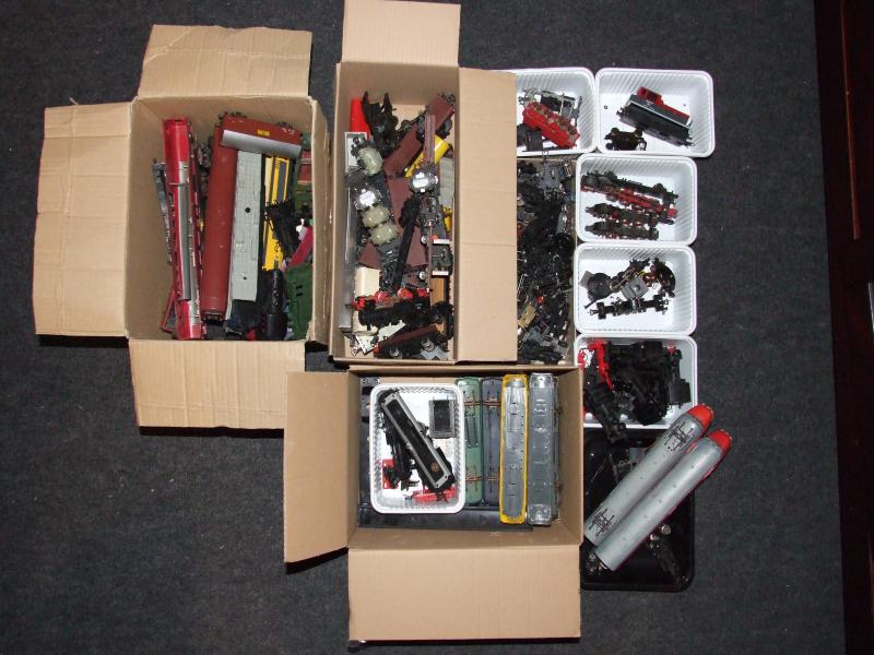

Zie hier:
Groter
Een deel is eigen oogst en een groot deel komt van een Belgische modelspoor club. Het ijzerwerk is eind vorig jaar al naar de oudijzerboer gegaan. Ik schat een kilo of 15 minimaal.
En hier vind je wel zo ongeveer alle merken, buiten die van de laatste jaren.

Oeh, goud die rommelbakkies.
Die kapjes niet zo, maar drijfwerken en onderstellen !
Gerrit F
Berichten: 2090
Zelfportret
Re:Er gaat niets boven "echte" merken
04 February 2010, 17:05:06 »
Die 2 rode kapjes zijn overigens een geheel aan gort gereden Trix stel. Een stuk of 7 finaal versleten Anna's. Er zit overigens ook materiaal bij, die na het testen van de zwaartekracht niet ongeschonden zijn gebleven.
Maar het is inderdaad een goudmijntje.
(zoek je nog wat?)
