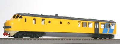

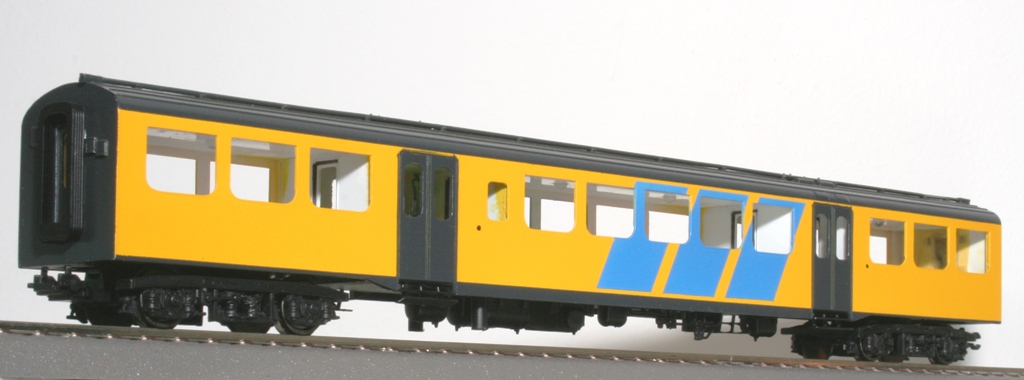

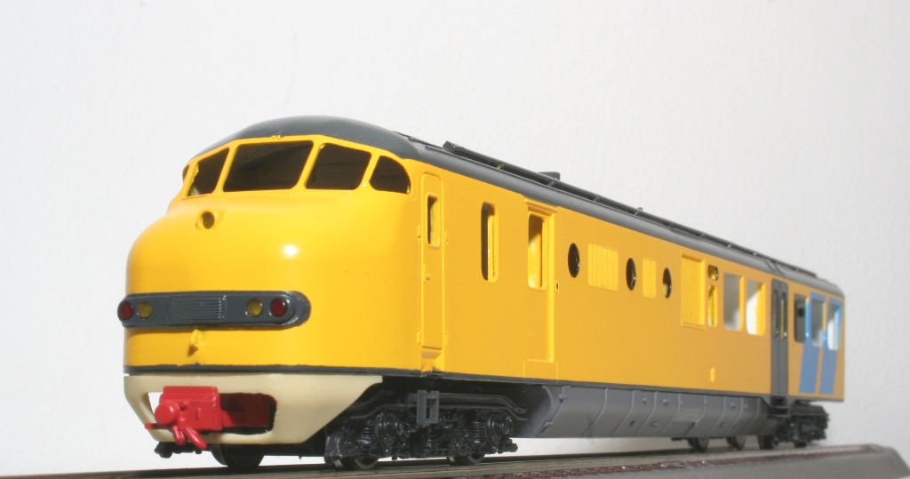

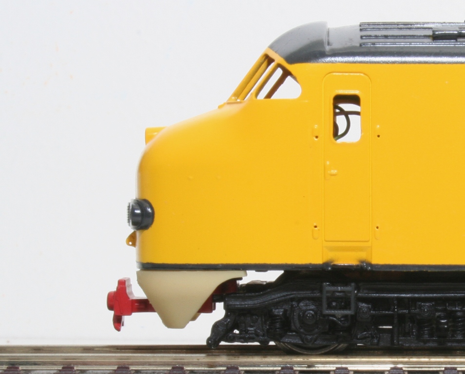

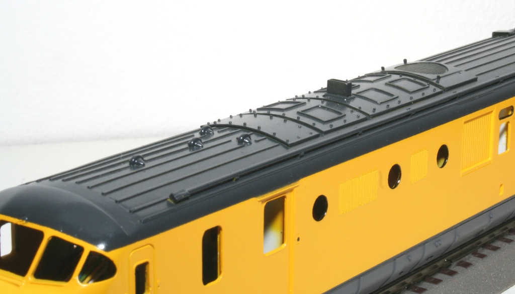

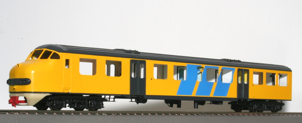

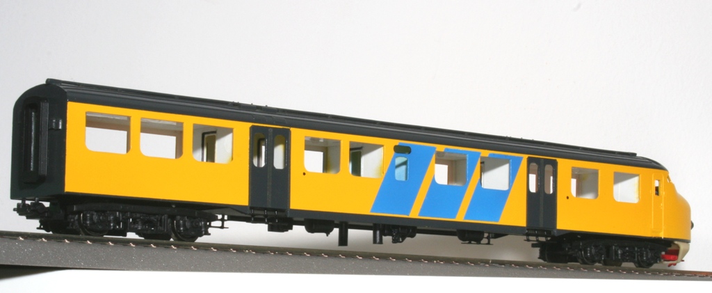

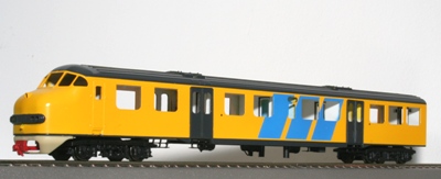

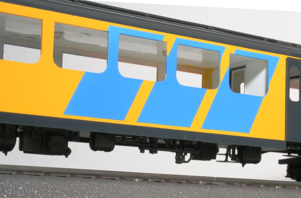

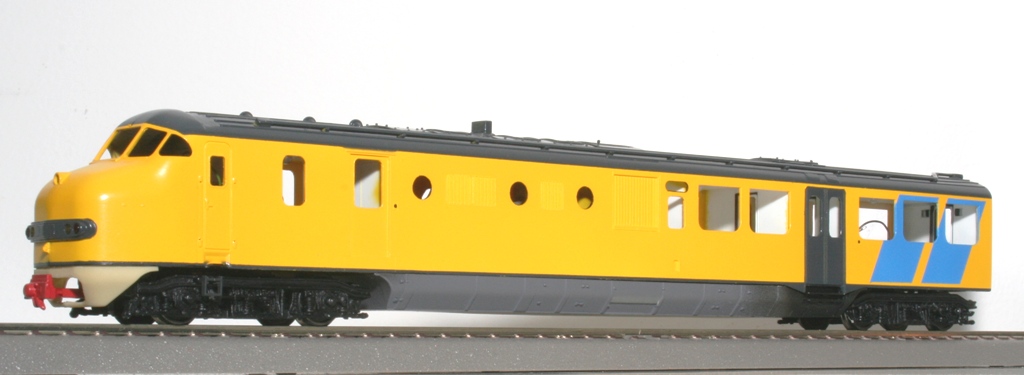

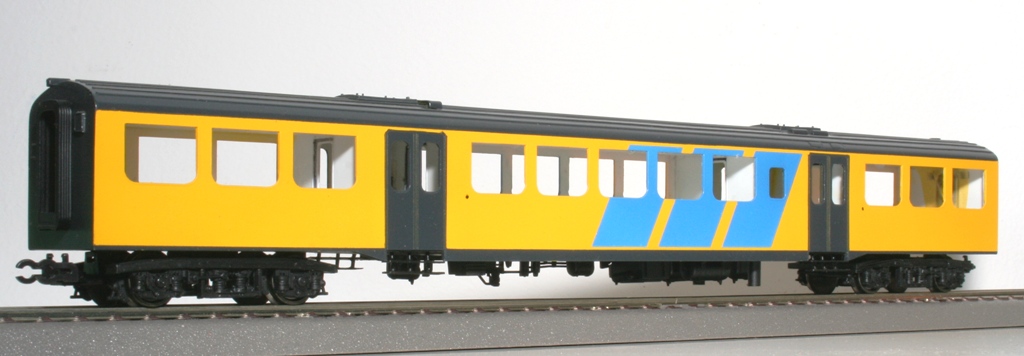

Wat foto's van die zwarte bodems. Het is niet veel, maar toch ;)

Gaaf ding zeg!  (y)

Zeg Karst,
Dat ziet er weer heel netjes uit.   (y) Ik zie dat je ook last hebt van loskomende onderdelen ;) Je bent de enige niet. Maar dit is toch een heel ander gezicht dan een rode plan U.

Ja  :-[ ergens is er idd een hijsoog gesneuveld... Geen nood, die zat toch niet helemaal op de goede plek  ;D

Mooi hoor Karst.
Ziet er zeker goed gelikt uit.  (y)

Tis en blijft modelspoor porno.

Inderdaad  (y)
Echt strak!

Zeldzaam mooi
zwijmel, zucht, maak je ze ook in serie karst?
dan houd ik me aanbevolen

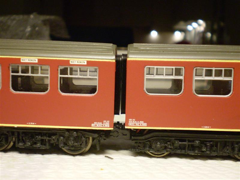

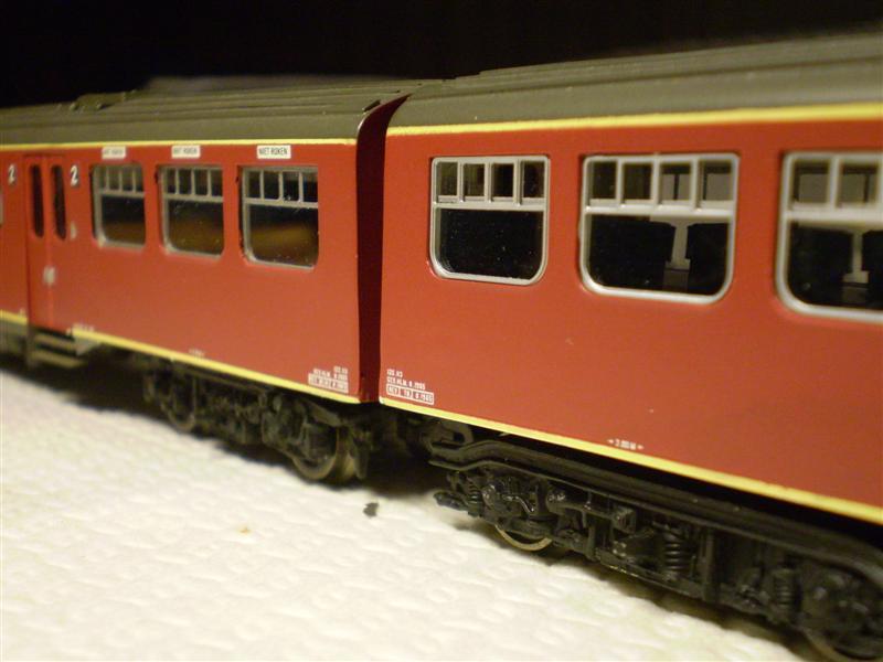

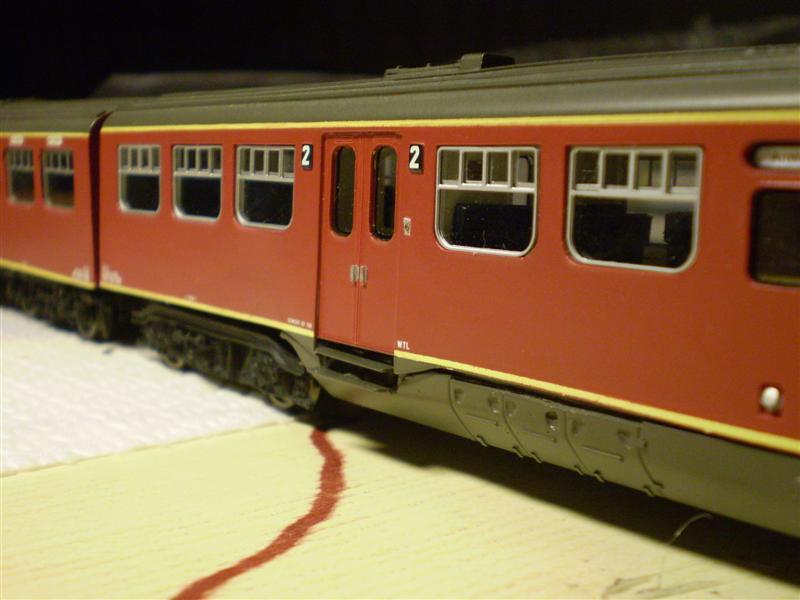

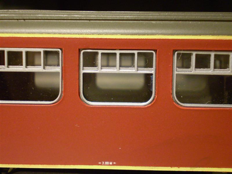

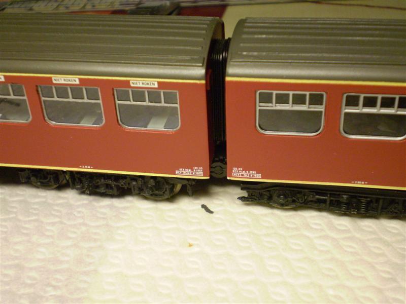

Gisteravond de messing raamlijsten maar eens in de mBDk gepast. Helaas blijken ze in de breedte iets te klein.
Ze zitten er los in en de vinyl ramen zitten er nog achter. Goed is dat het beweegbare deel van de ramen dikker is. De hoeken bovenin zouden hoekiger kunnen. Als je nu een dun zwart rubber erin zou kunnen drukken tussen messing en styreen wand zou het misschien wel perfect zijn.
Ter illustratie een paar foto's met de B bak met alleen de vinyl ramen ernaast:
Ik vind het wel een hele verbetering doordat de ramen nu bijna gelijk aan de bak liggen. Het feit dat het glas erachter ligt en dus te diep valt qua aanzicht wel mee.
