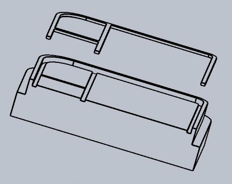

« Reactie #3315 Gepost op: 09 November 2010, 09:27:38 »
Zo kan het dan uitzien,... (let op, nog geen maatvoering)
@Ivo, daar heb je wel een punt...
Groet
Bernd
Hoi Bernd.
Nee, dus. Eigenlijk het negatief hiervan zodat je de geetste ramen erin kan plaatsen.
bart

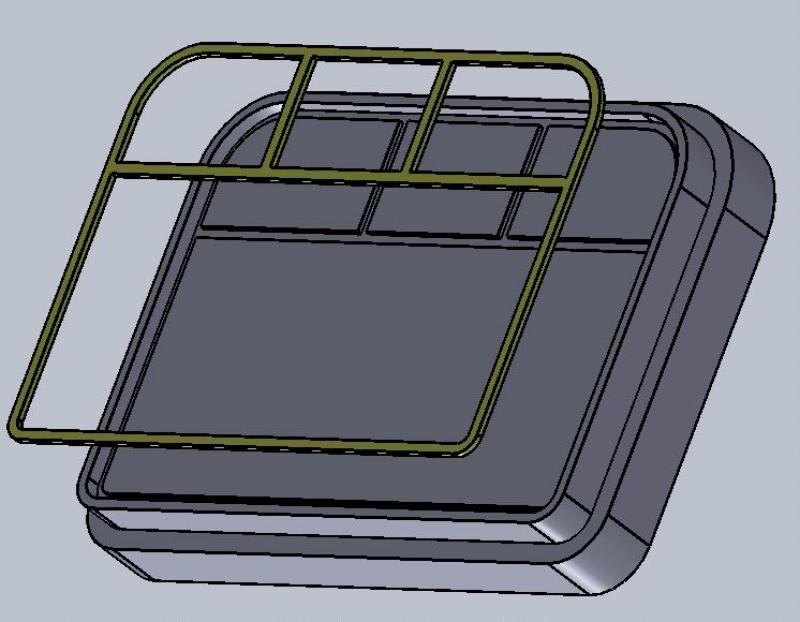

« Reactie #3316 Gepost op: 09 November 2010, 09:53:27 »
Misschien is het nu duidelijker...
OBB bezoekje: 2008
Ivo tB
  • Berichten: 5583
« Reactie #3317 Gepost op: 09 November 2010, 09:54:29 »
Aha, je hebt het zwarte rubber randje al gemaakt! Nu nog de bovenramen in 4 delen  ;)
Ivo
