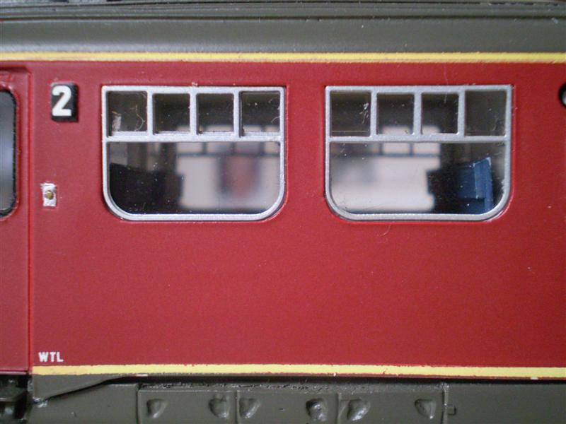

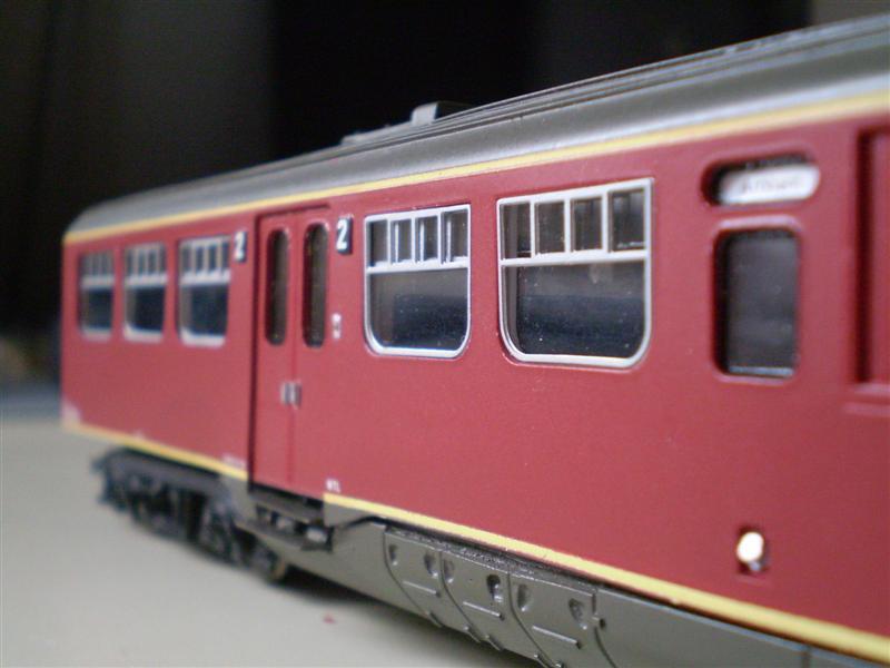

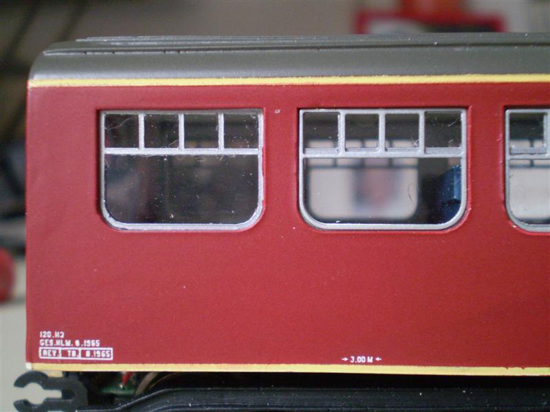

Vandaag wel:
Van rechts naar links: messing kozijn 0,4mm dik voor de bestaande styreen ruit met het vinyl eraf gepulkt. Dan een messing kozijn 0,4mm dik voor de bestaande styreen ruit met het vinyl er niet af gepulkt, na de deur 2 keer messing kozijn 0,2mm dik en de laatste is een originele. Het bijna gelijk liggen van de kozijnen met de zijwand vind ik een enorme verbetering en vond ik het belangrijkste minpunt van mijn plan U.

De 2 0,4mm dikke kozijnen, rechts zonder vinyl erachter en links nog met
Links het oorspronkelijke 'Van Beelen' raam en rechts met 2 0,2mm messing kozijnen ervoor.
Nog een keer links het oorspronkelijke 'Van Beelen' raam en rechts een 0,2mm messing kozijn.
Mijn conclusie:
  • deze kozijnen zijn strakker en fijner dan de vinyl versie.
  • Het is beter dat de schuiframen ook een andere dikte hebben.
  • De 0,2mm ramen liggen te diep met de originele ruit erachter.
  • De 0,4mm ramen zijn mooi, maar dan ligt de ruit eigenlijk weer te diep.
  • De ramen zijn geëtst in messing, waarschijnlijk is het slim deze meteen in nieuwzilver te etsen
Het beste is om de nieuwe styreen ruiten te nemen, die Karst ook heeft gebruikt voor zijn gele 'Groterdam' plan U en daarvoor de 0,2mm messing FRIE kozijnen te zetten.
Ik denk dat ik een bestelling ga doen bij Gerco en FRIE. Dan krijgt mijn plan U een ramen pimp beurt  ;)
