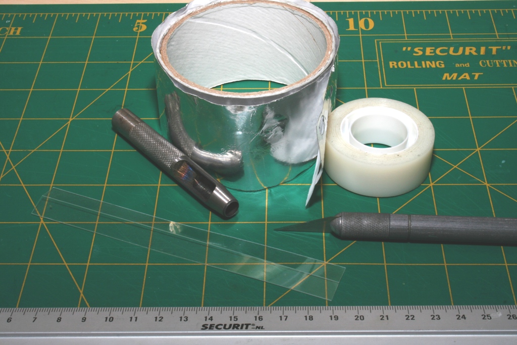

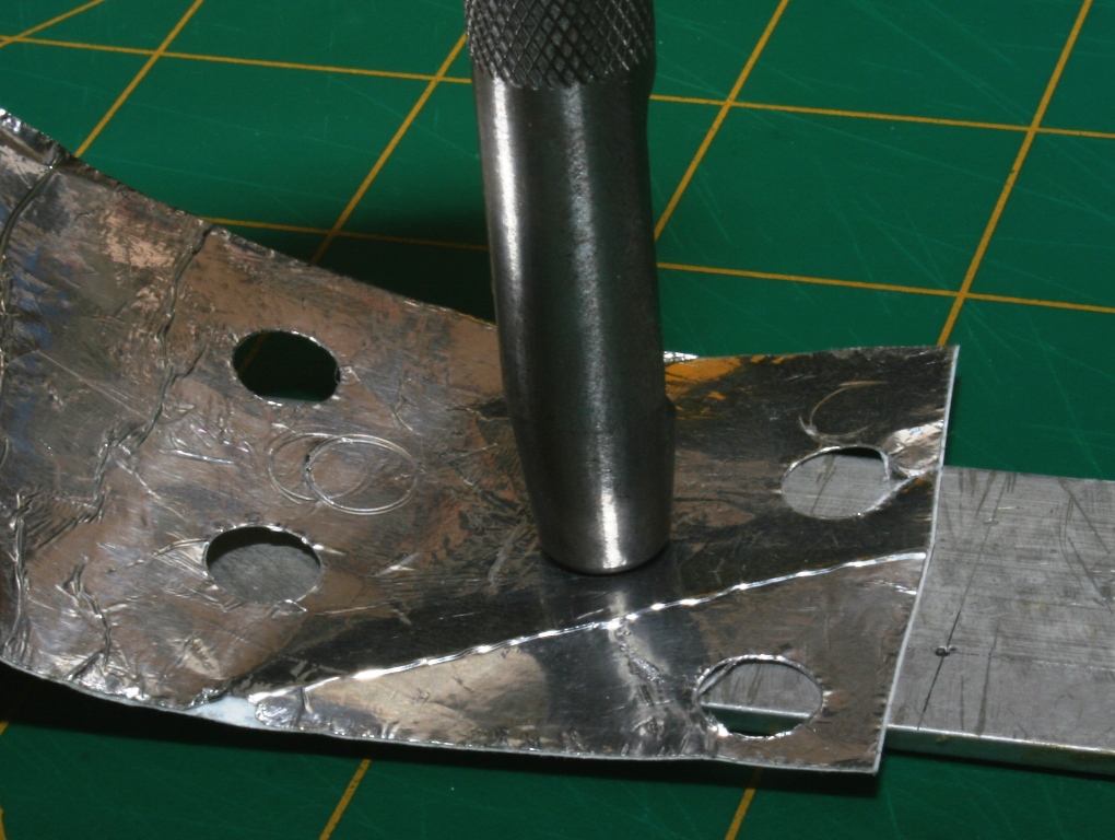

Maar vanochtend vroeg op en wat plaatjes van de oplossing geschoten :)

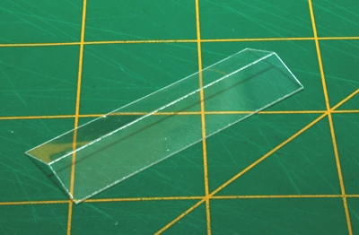

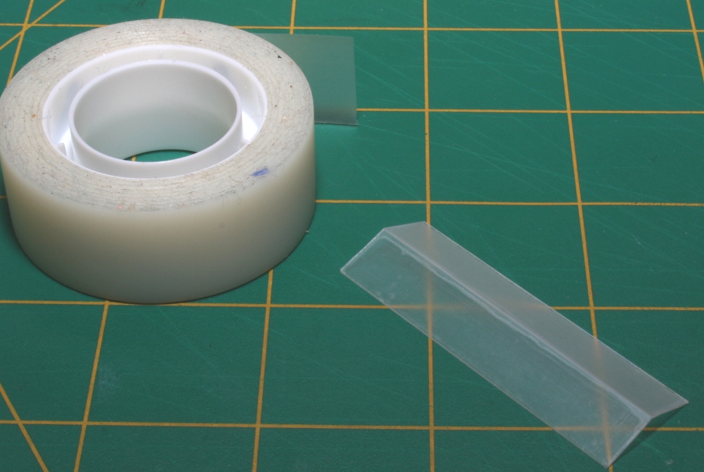

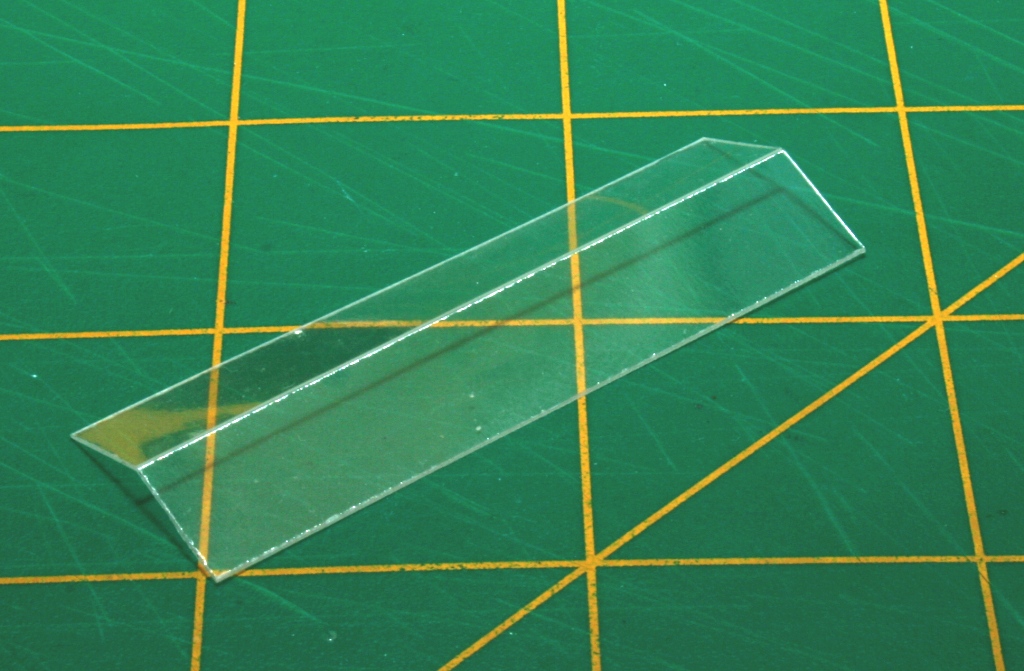

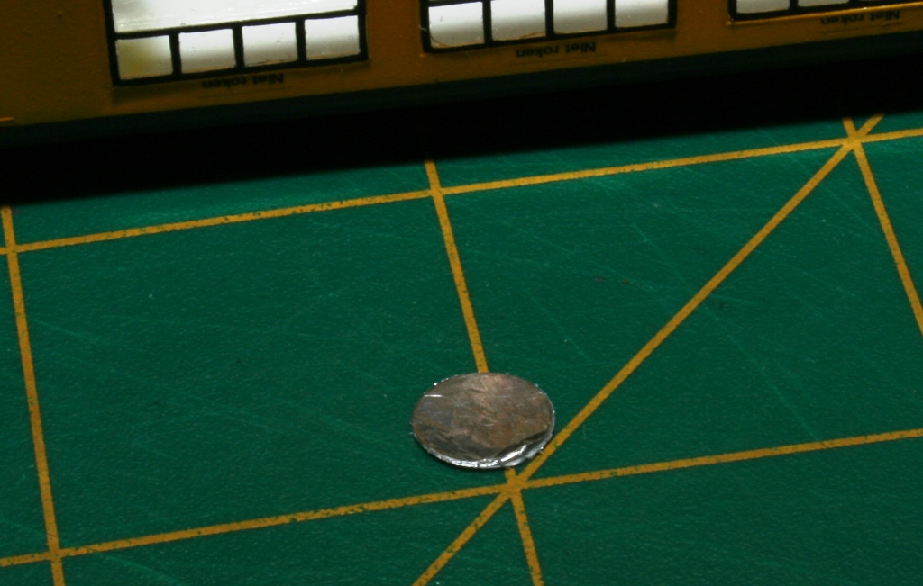

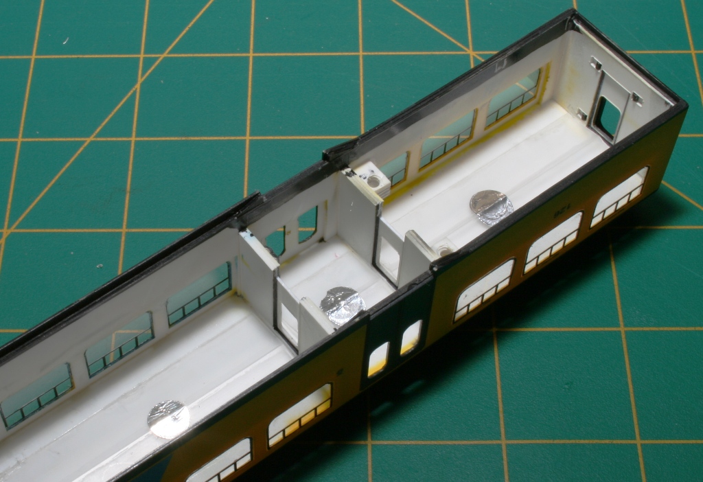

... het gebruikte materiaal: Transparant styreen, strip ter breedte van Sotch Magic Tape en ingekerfd in het midden, zelfklevende alufolie, ponsje, lineaal en een scherp mes.
... strip op lengte snijden en over de lengte buigen...
... dan beplakken met Magic Tape, voor diffuus licht...
... beplakte styreenstrip in de bak lijmen met een veegje Plastruct PlasticWeld...
... rondjes ponsen uit de alutape...
... zo dus ...
... alu stickertjes op de 'koof' plakken...

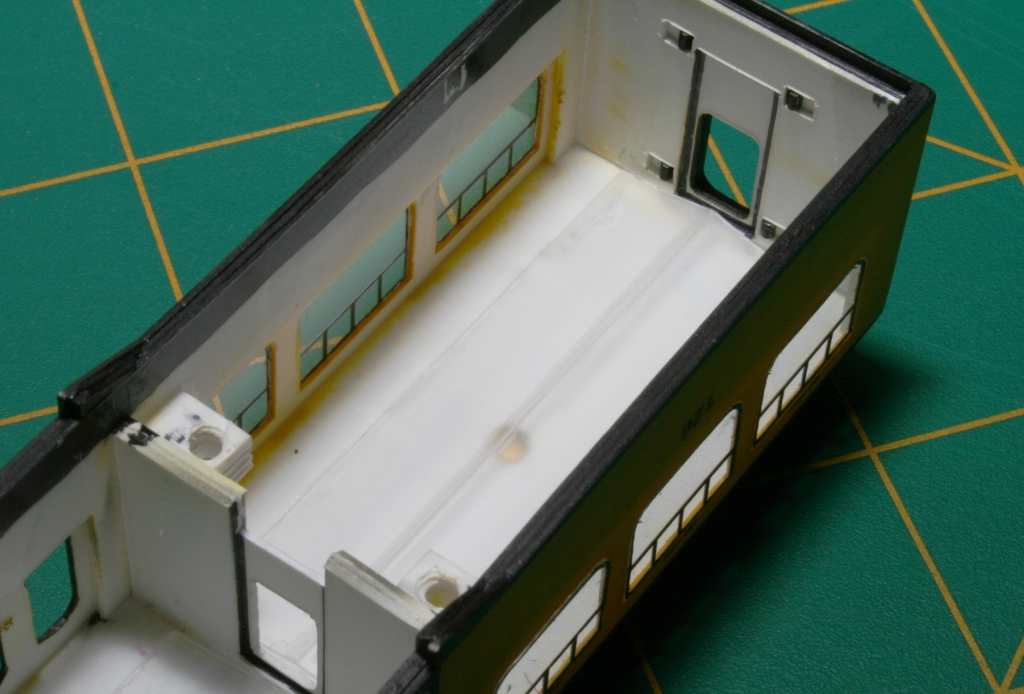

... bak in elkaar zetten. En dan is dit het resultaat. Op de balkons lijkt het licht nog steeds sterker. Dat komt omdat daar geen interieur zit. Alleen een grijze vloer. Maar in mijn herinnering lichtten de balkons ook duidelijk feller op dan de compartimenten...
Ben tevreden binnen de grenzen die 1 led per 3 banken biedt. Voor het mooie zou er per bankenrij een ( SMD ) ledje aan het plafond moeten zitten. Goed, iets voor de volgende Plan U(s)  ;D

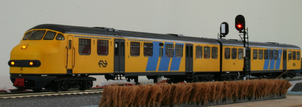

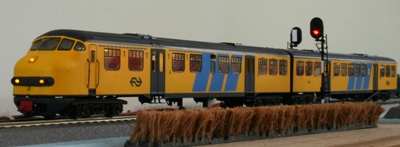

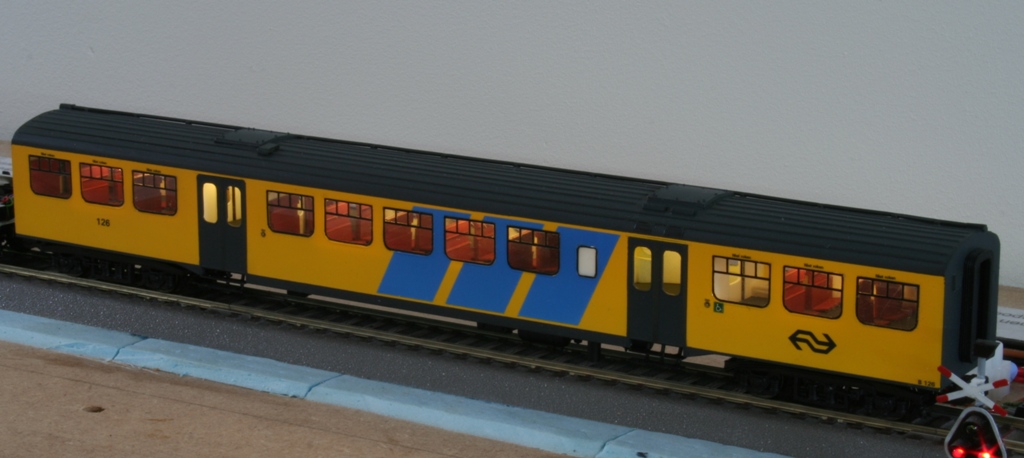

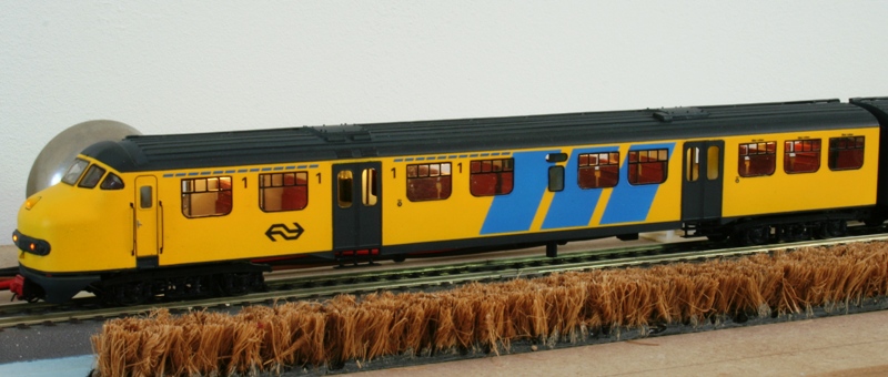

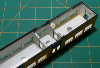

Ondertussen ook de ABk van de afscherming voorzien...
... solo ...
... samen met 'B', licht uit
... en licht aan :)  8)
Grappig is idd, dat je nu bij daglicht niet bewust ziet dat de verlichting aan is. Alleen als je het uitschakeld, valt het op, dat het donker is binnen ;)
