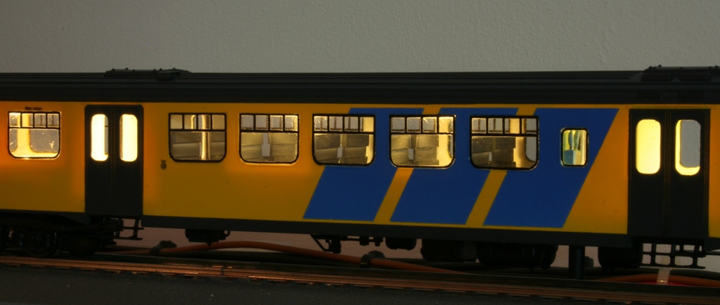

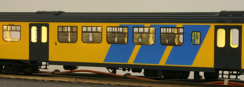

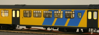

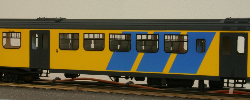

...Toch één opmerking (durf het bijna niet bij zo'n model); de interieurverlichting oogt wat fel. Bij een 1:1 treinstel zie je overdag nauwelijks dat de verlichting aan is...
Dus... experiment gestart...
... licht uit
... licht aan... een heel stuk beschaafder... misschien wel iets te beschaafd...  :-\
... en in het donker... toch wel fraai :) Wanden rondom de ramen schijnen nog wat door, komt goed als de binnensponningen er in zitten  :P
Het is een heeeel groot verschil met de kopkant ( links ) en de bordessen, die de bedachte voorziening ( en natuurlijk het gekleurde interieur ! ) nog niet hebben... Banken worden uiteraard nog rood, waardoor de lichtsterkte weer iets zal toenemen denk ik.
Dus... Chris mag het zeggen  ;D

Ik vind de binnenverlichting nog steeds te fel. ???
Ter vergelijking de verlichting van mijn ICE, in het pikkedonker.
Overdag zie je er niks van, in schemering weinig.
In schemering:
Het is in de praktijk ruim voldoende, ook al zou je het zo niet zeggen.

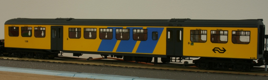

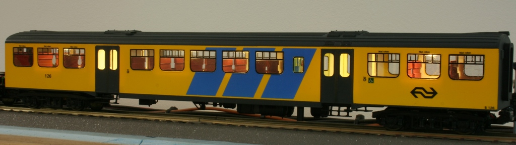

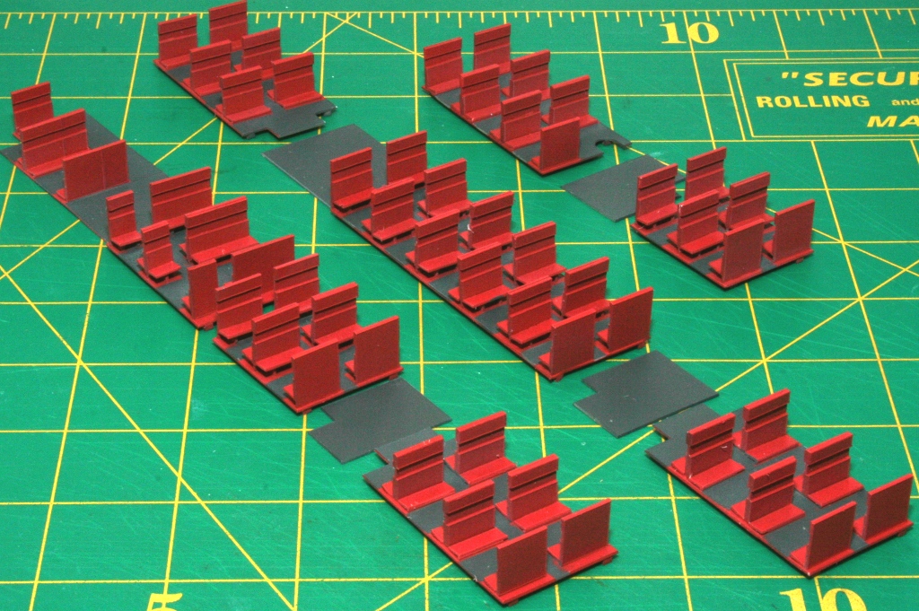

Hier was ik de laatste 3 avonden dus mee bezig ;)
... in de interieurbouw zal ik maar zeggen :) Het grijs is gewoon KleiNSpoor grijs, het rood een 1:1 mix van KleiNSpoor dieselrood met Revel email Signalrot ( bufferbalken rood ). Daarna mat afgespoten met Revell email Klarlack Matt.
Nu opnieuw het vergelijk...
... licht uit
... licht aan...  ;D
Is voor mij duidelijk. in het midden nog iets meer afscherming, daarnaa hetzelfde in de eindcompartimenten en de balkons.
