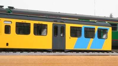

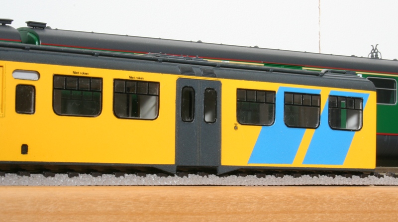

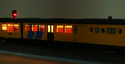

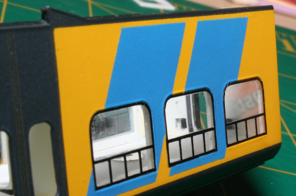

Wederom dank voor de complimenten. En @ Peter... ik weet dat Chris er niet van houd, anders.... Maar misschien wil hij wel een beetje 'roet' rondom de kachelpijp

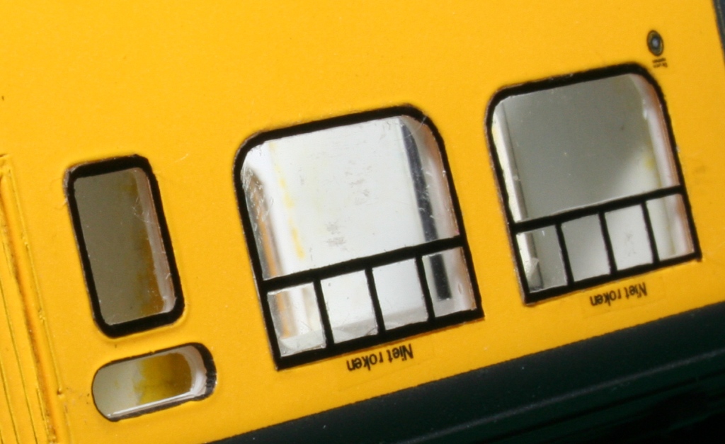

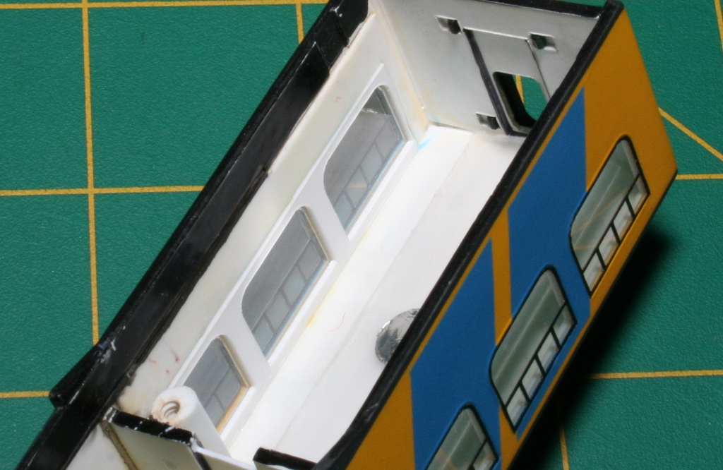

Zo lieten we de bakken een tijdje terug achter...
... maar dat was slechts enkelglas en zonder binnensponning...
... dus de volgende afwerkingsstap. Aanbrengen binnenglas ( 0.5mm ) en binnensponning, ook 0.5mm...
... van buiten lijkt het dan zo: Buitenglas met rubbers, laagje niets, binnenglas, met daarachter weer sponning.
( ik denk dat dit het allereerste 1:87 model is ter wereld met echt dubbelglas in de ramen
En een controle foto, zoals ik die wel vaker voor me zelf maak. Div onderdelen zijn zo klein, dat zelfs met bril op het niet altijd goed te zien is...
... ca 6x ingezoomd !
En dan lijkt het allemaal ineens een stuk minder strak
Grtzz,
Karst

Reactie #3216 Gepost op:
27 September 2010, 23:45:16 »
Hoi
Het bovenhoekje van de ramen is wel erg strak
Beetje "te" als je het mij vraagt.
Bart

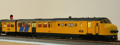

Reactie #3218 Gepost op:
28 September 2010, 00:07:05 »
Helemaal gelijk Bart !

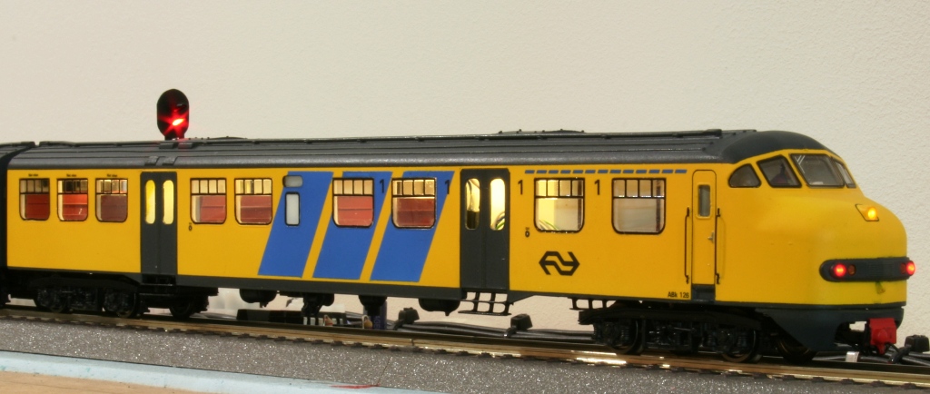

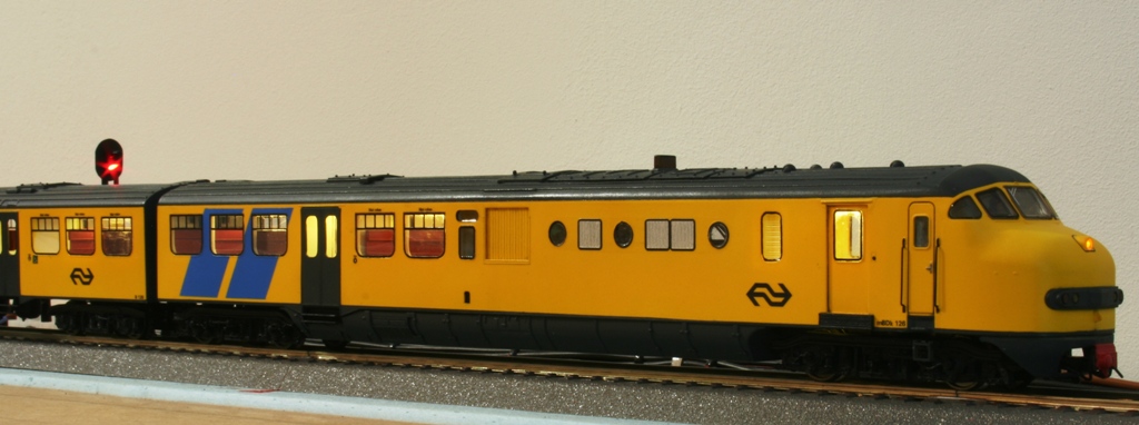

De ramen zijn zo overgenomen destijds ( dwz toen de plottekening gemaakt is ) van de rode. Deze had wel scherpe hoeken...
Dan nog even met dubbelglas, sponningen en verlichting...
... Het geeft net wat meer body aan de ramen...
( foto: Chi Kit Wang )
... net zoals als hier mooi te zien is in het echt. Zeker wel 5 cm.

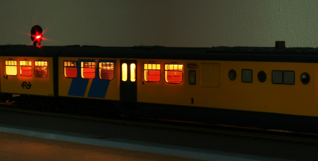

Dan nog 1 in het stikkedonker...
... gelukkig hebben de sponningen afdoende geholpen tegen het doorschijnen
( goed te zien aan de 'B', die de sponningen nog niet heeft ! )
@Peter,
Ik ook, daarom zal ik het ook maar niet doen. Arme jongen krijgt terplekke een rolberoerte...
Grtzz,
Karst
Laatst bewerkt op: 28 September 2010, 00:11:01 door Karst Drenth

Reactie #3219 Gepost op:
28 September 2010, 00:14:33 »
Hoi
Jaa...in het donker had je wel 5 rijen tanden achter elkaar in je spiegelbeeld
Zou je de bagageafdeling niet beter donker kunnen laten?
bart
Laatst bewerkt op: 28 September 2010, 00:18:19 door Lokpaint
Karst Drenth
Berichten: 10494
Reactie #3220 Gepost op:
28 September 2010, 00:23:50 »
En zelfs als je nuchter was, zag je je overbuurvrouw dubbel....
'Tegenwoordig' zou ik hem schakelbaar maken... net als een cabine verlichting er in. Maar zelfs met LoPi's en DigiRails samen zijn de uitgangen een keer op
Overigens zou ik de led alleen maar nog verder kunnen afschermen. Alle leds staan in serie.... en de bedrading ligt in het dak...
Grtzz,
Karst
Laatst bewerkt op: 28 September 2010, 08:52:20 door Karst Drenth
Yuri v L
Berichten: 321
Reactie #3221 Gepost op:
28 September 2010, 08:50:24 »
Het licht in de bagageruimte stond erg vaak aan in de DEIII. Heb m vaak in het donker langs zien rijden toen in nog langs de lijn Apeldoorn - Zutphen woonde, in Apeldoorn.
Groeten, Yuri

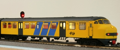

Reactie #3222 Gepost op:
28 September 2010, 23:07:14 »
Voor de voortgang
, de ABk met dubbelglas en sponningen...
... verbazing wekkend hoeveel licht de beglazing nog wegneemt. Vergelijk met de deuren welke nog geen glas hebben ! Voor de verandering eens een keer het gevarensein ingeschakeld
Grtzz,
Karst
