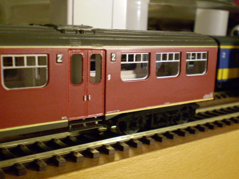

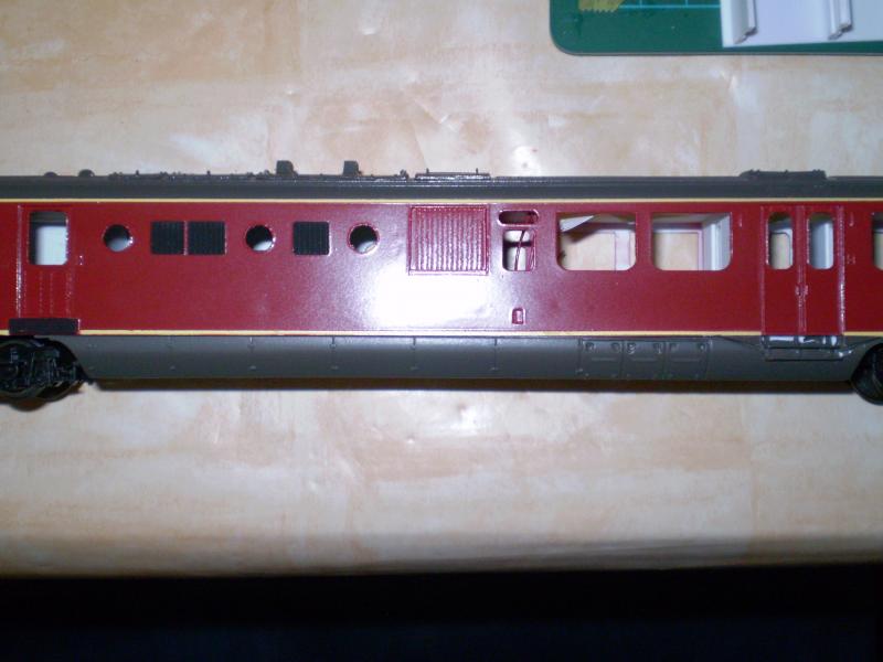

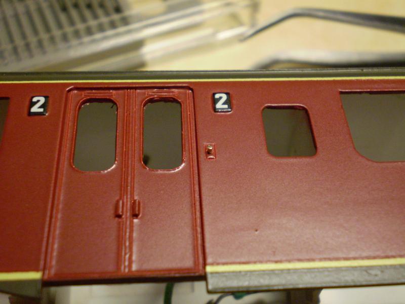

Nog even een kleinigheidje:
Ik had voor het spuiten al een gaatje van 0,6mm geboord op de plek waar de drukknop zit van de deurbediening. Vervolgens heb ik een messing draadje met 0,5mm diameter op de kop recht gevijld en vervolgens als kort stukje in het gaatje.
Deze druk je vrijwel glad met de wand, omdat dit natuurlijk nauwelijks uitstak.
Aan de achterkant borgen met een drupje cyanoacrylaat/ Op deze manier krijg je een perfect ronde knop.

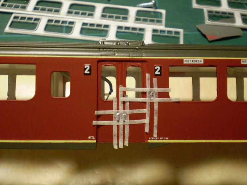

Vervolgens afplakken:

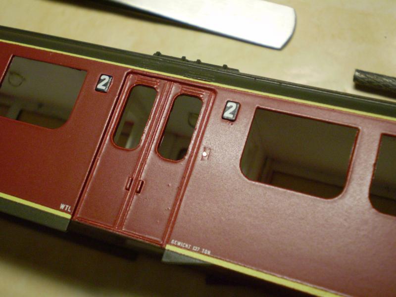

En na schilderen met metalcote (mataliser) van Humbrol, een half uurtje drogen en opwrijven met een wattenstaafje
Het is aardig geworden, maar niet echt bijzonder. Ik twijfel of ik dit nog eens zou doen.
Provisorisch de ramen er aan een kant in gezet. Ze moeten er weer uit, want het afplaktape heeft hier en daar de matte afwerklaag aangetast, dus deze bak krijgt nog een laagje.

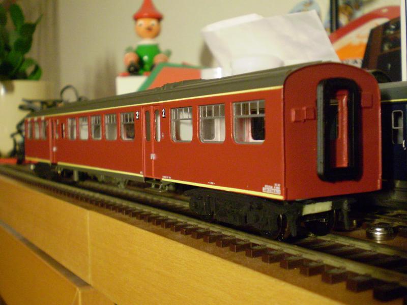

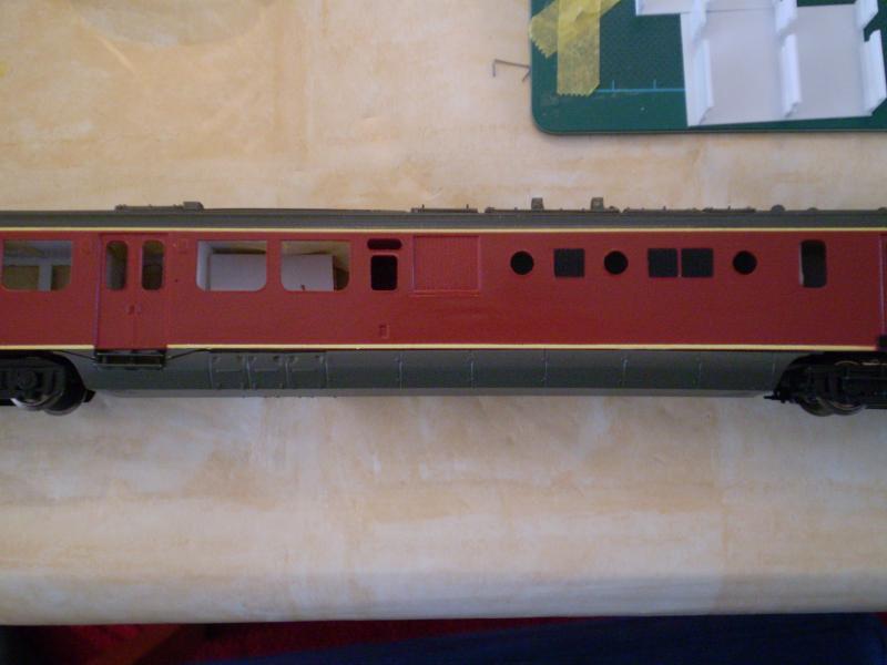

Indruk van de B bak
En dan nu nog de koppelingen, bedrading en het interieur. Het blijft een aardige klus een plan U.

Zo ziet het er op dit moment uit. Waarom laat ik het zien? Omdat ik twijfel. Wat je ziet is het topdak, het middendak. De onderdak met aluband zit op zijn plek en valt kwa hoogte gelijk met de top van de kopwanden. Waarom twijfel ik nu. Ik heb het idee dat het topdak te breed is? En dat ik totaal te hoog uitkom. Maw. Het middendak had pas gelijk met de top van de kopwanden moeten liggen. Klopt dat? Of ziet het er goed uit? De bovenste twee daken zitten nog los hoor, zitten nu met tape vast. Help?
Ik haal het niet uit de Sleutelspoor beschrijving.

Ook nog een vraag aan Ivo. Ik heb net de schorten glad gevijld en geschuurd. Ik wil het net zo "correct" als jij het hebt gedaan. Zou je mij de afstanden willen vertellen waar je de inkepingen voor de "deksels" hebt gemaakt? Is het symetrisch? L en R bedoel ik. Alvast hartelijk dank.
Ivo tB
  • Berichten: 5583
« Reactie #2305 Gepost op: 11 August 2008, 09:39:09 »
Beste stig,
Het is al wat lang geleden, maar in mijn herinnering ligt alleen het topdak over de kopwanden. In een van mijn bakken had ik het verkeerde alu folie gebruikt en daardoor lag ook mijn middendak iets te hoog. Maar dat plamuur je onzichtbaar weg. Dan moet het topdak in de breedte juist uitsteken over de kwartronden om zo een mooie overgang te maken. Plamuren en schuren is het advies.
Dan de schorten: die zijn volgens mij symmetrisch. Gemeten vanaf de onderkant van de schorten:eerst 1mm, voordat een plaat begint, dan 6 platen met een breedte van 15,5mm en daarna 3 accudeksels van 8mm. Daarna heb ik nog 10mm over tot het begin van de traptreden. Als je een gele plan U bouwt heb je vervolgens nog een aantal gaten te maken.

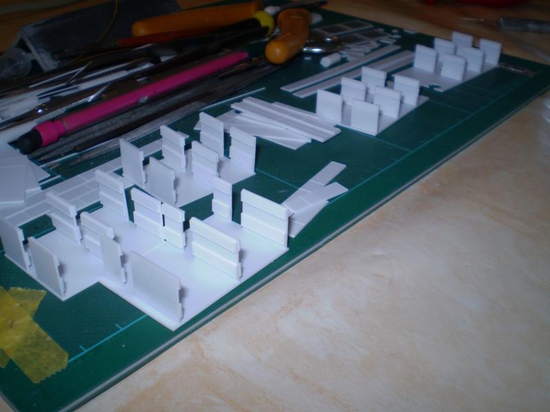

Inmiddels ben ik al een aantal dagen aan het plakken aan het interieur. Dit zijn de delen voor de mBDk en ABk. De B is al klaar. Nu de zittingen nog, de balkjes eronder en spuiten.
