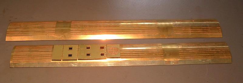

Een probleem dat ik tot op heden nog niet heb opgelost, betreft het dak. Hierin zitten – als je het dak van de zijkant bekijkt - twee radii: eentje van 29,5 mm en een van 3,5 mm.
De grote ronding van het dak (radius: 29,5 mm) kan ik wel goed in de plaat buigen. De kleine ronding (3,5 mm) is mij tot op heden nog niet naar tevredenheid gelukt. Het probleem is dat ik de kleine radius van het dak niet steeds dezelfde krijg (dit luistert nl. vrij nauwkeurig: toch wel op zo’n 0,5 mm).
Mochten er bouwers zijn, die een oplossing hiervoor weten, dan hoor ik dat (heel) graag.
Als ik de daken in goede vorm kan krijgen, dan zou ik wellicht ook de kunststofbouwers van de plan U blij kunnen maken met een messing dak (scheelt erg veel werk; lijkt mij.)
Erwin

Een hybride dak kan ook. Laat de kleine radi voor wat die is, met de kwartrond zoals we nu al gebruiken en het arbeidsintensieve middendeel, uit messing. Een buiggang en klaar.

@erwin, als je dak al op maat is voordat je aan de randen de radius moet buigen wordt het erg moeilijk. Misschien een overlengte gebruiken die later weggefreesd kan worden (heb je grip) en eventueel hulp van een hardhouten mal waarlangs de plaat gebogen kan worden.
Met een zetbank met rond mes erin kun je misschien ook wat beter (eerst de 3mm radii, daarna op de conventionele manier de 29mm) scherpe rondingen maken, al heb je hier ook iets overlengte bij nodig.
Een normale zetbank met scherp mes kan ook, dan moet je een strook hardhout op het messing meeklemmen waar de ronding in zit, zodat niet het mes, maar het hout de buiging geleidt. (is wellicht nog beter ook omdat het messing niet beschadigd bij het buigen en de meeste banken een te brede bek hebben. Door het strookje hardhout op een goede maat te kiezen kun je dan beide zijden van het dak vormen)

Zonder zetbank heb ik misschien ook nog wel een suggestie:
Ik heb ooit eens een ZHESM mBC gebouwd van Sabro models. Deze heeft ook een gecompliceerd dak. De dakzijkanten waren gefreesd uit vol messing. Je zou kunnen overwegen kwartronden te fresen en die vervolgens op de bakwand te solderen. Daarna maak je het geetste dak met de dakribben rond in een rollenbank of over een mal en soldeer je het dak op/tussen de kwartronden.
Ik weet dat MK modelbouw voor zijn messing plan E modellen inmiddels een messingplaat heeft met wanden en dak aan een stuk. Dat buigt hij vervolgens over een mal. Dat dak heeft ook meerdere radii. Voor een plaatje van het messing zie het draadje plan E, maar dan anders in Wat zijn we aan het bouwen.

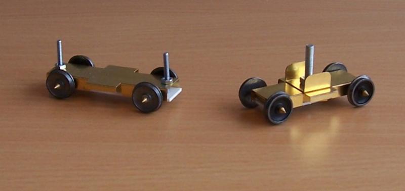

Bijgaand nog een plaatje van een tweetal verschillende draaistellen (waaronder een Jacobs-draaistel), opgebouwd uit slechts enkele geëtste onderdelen, doch zeer effectief: een draadje aan het frame solderen en de stroomfname is gegarandeerd. (Let wel: geldt alleen voor enkelzijdig geïsoleerde assen.)
Erwin

Onderstaand een plaatje van enkele deels voorgebogen daken. (De grote radius zit er goed in; de twee kleine nog niet.)
De losse onderdelen moeten nog in de juiste radius gebogen worden. Helaas zijn - door de beperkte resolutie van de foto – de details wat lastig zichtbaar.
Erwin
