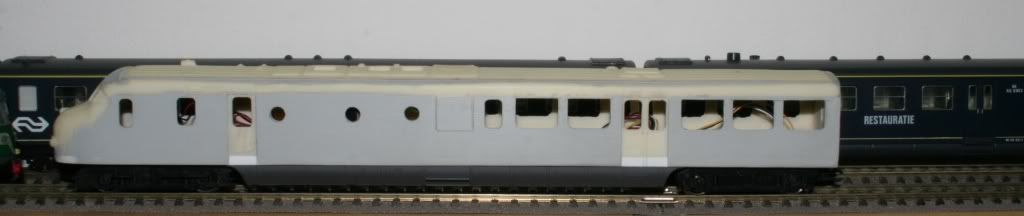

Update:
Vanavond lekker zitten frezen en vijlen.
De mBDk met uitgevijlde ramen. De wanden van Gerco hebben als sjabloon dienst gedaan...
... redelijk strak geworden, valt me alleszins mee :)
Je kunt nu (na Gerco's wanden) wel heel goed zien dat dit product een niet geheel getrouwe weergave van de werkelijkheid is ...  :-|
Wordt vervolgd.

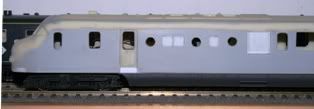

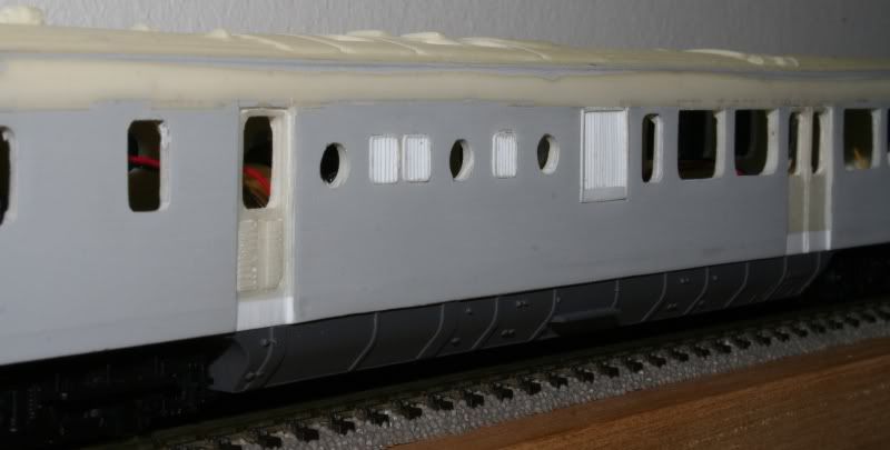

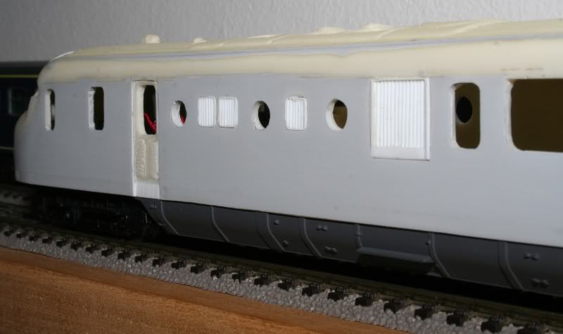

Update:
Weer een paart uurtjes vijl-tijd gehad :)
De roosters aan 1 zijde pas gemaakt...
Van opzij...
... nog weinig reliëf te zien. Helaas is er boven het rechtse kleine rooster een stukje plamuur afgebrokkeld :(
Van voor naar achter...
... De raamsponningen liggen ongeveer een tiende mm buiten de wand. Volgens vele voorbeeld foto's ;)
Zelfs de bagagedeur is nog redelijk in fatsoen gekomen ;) Meteen maar die dikke roosters daar wat afgelijnd :)
Van achter naar voor...
... duidelijk is ook, dat de patrijspoorten te groot zijn :( verzin ik misschien nog wel wat op...
Zie ook de gigantische wanddikte van de kappen. Hier meer dan 2.5. mm. Het dak is op plekken meer dan 5 mm dik... Je krijgt wel 'resin' voor je geld bij Trawos  ;D
Het zal dus een hele toer worden om hier netjes 'glas' in te krijgen, erachter is geen gezicht.
