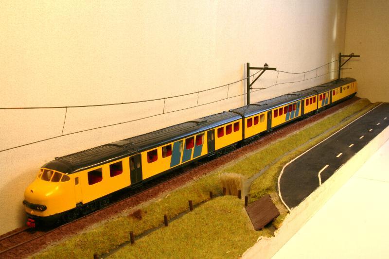

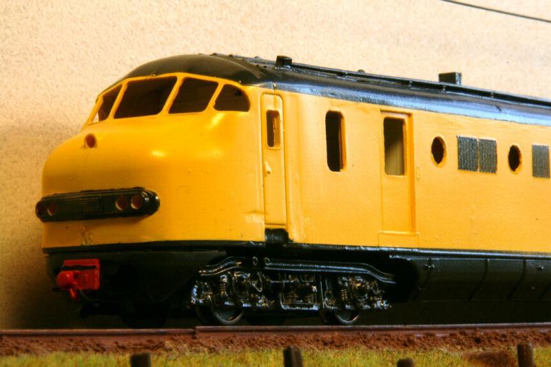

Ook ik ben al enige maanden aan het bouwen.
Zie hier het resultaat:
Ik ben best trots op mezelf  :D  :D
groeten,
Martin Vink
groeten, Martin Vink Dordrecht
Karst Drenth
  • Berichten: 10490
    • Plan U op Sleutelspoor
« Reactie #1954 Gepost op: 07 April 2008, 23:03:12 »
Nou Martin dat mag je ook best zijn  8) :P ;D
De primeur van de eerste gele !!
Meer en vooral grotere foto's  :P :P :P

Vinkendrecht
  • Berichten: 392
    • Vinkendrecht
« Reactie #1955 Gepost op: 07 April 2008, 23:12:50 »
Ik zal binnenkort wat meer foto's maken.
groeten,
Martin Vink

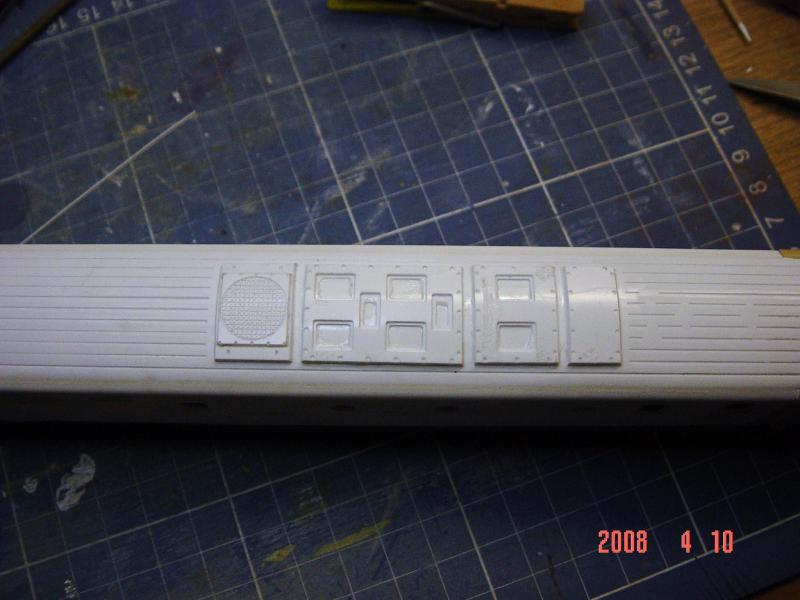

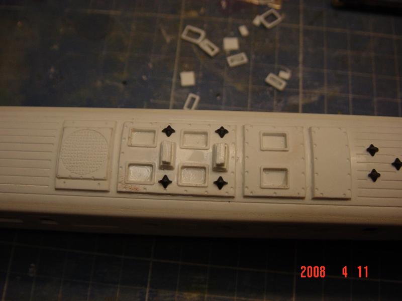

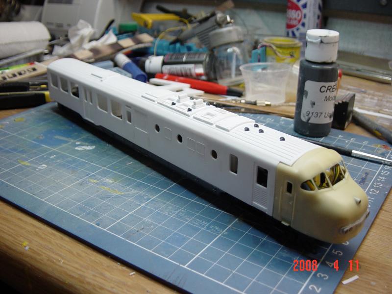

« Reactie #1957 Gepost op: 11 April 2008, 17:11:34 »
Even een update vanaf deze kant.
Het dak van de motorwagen voorzien van allerlei onderdelen.
Het moet even drogen en dan weer wat schuren.
Nog even een vraagje.
Die ventilatoren bij de uitlaten, zaten die ook op de rode uitvoering?
groeten Frits
Karst Drenth
  • Berichten: 10490
« Reactie #1958 Gepost op: 11 April 2008, 17:16:00 »
Weer mooi werk Frits  8)
Citaat van: Frits Westers
...Die ventilatoren bij de uitlaten, zaten die ook op de rode uitvoering?...
Nee, helaas... want die zijn pas geplaatst na verbouwing met 'hondehok'.
Dus alleen op de gele uitvoering vanaf ca 2000.
Ik zie dat jij twee uitlaten hebt geplaatst, dat zet jouw stel in het tijdperk van voor 1985. Alleen de Werkspoor motoren hadden twee uitlaten.
Grtzz,
Karst

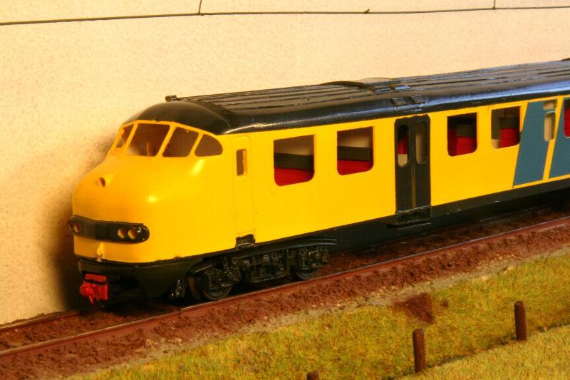

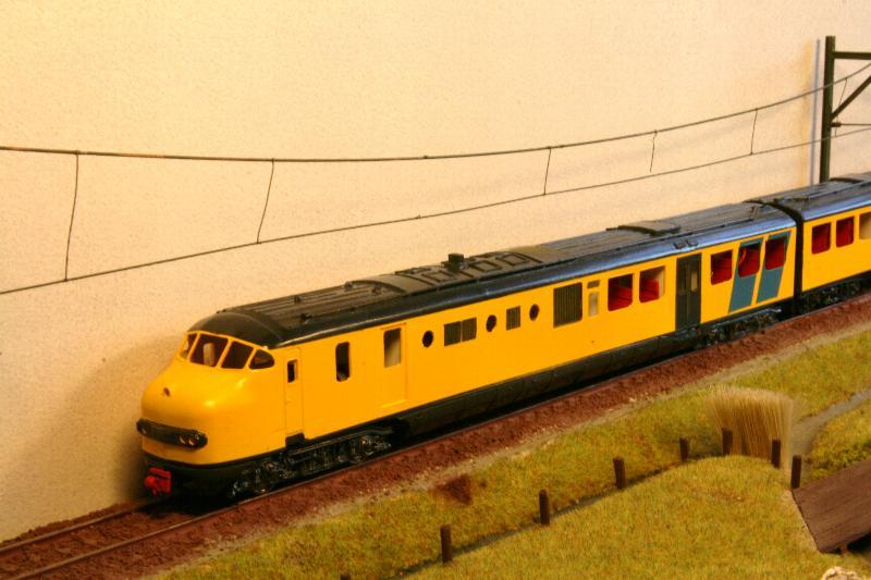

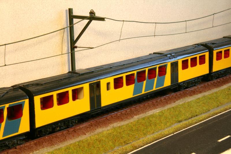

« Reactie #1960 Gepost op: 11 April 2008, 20:09:37 »

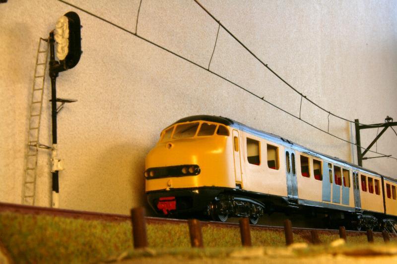

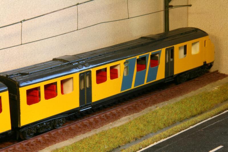

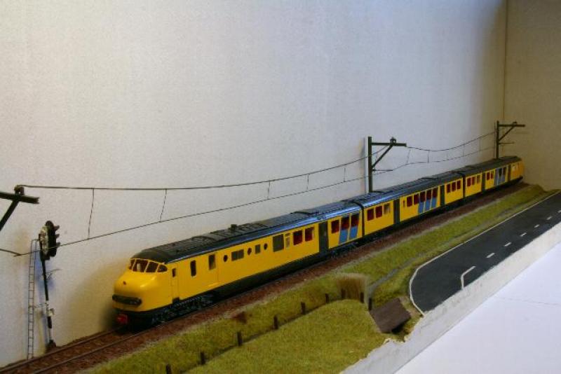

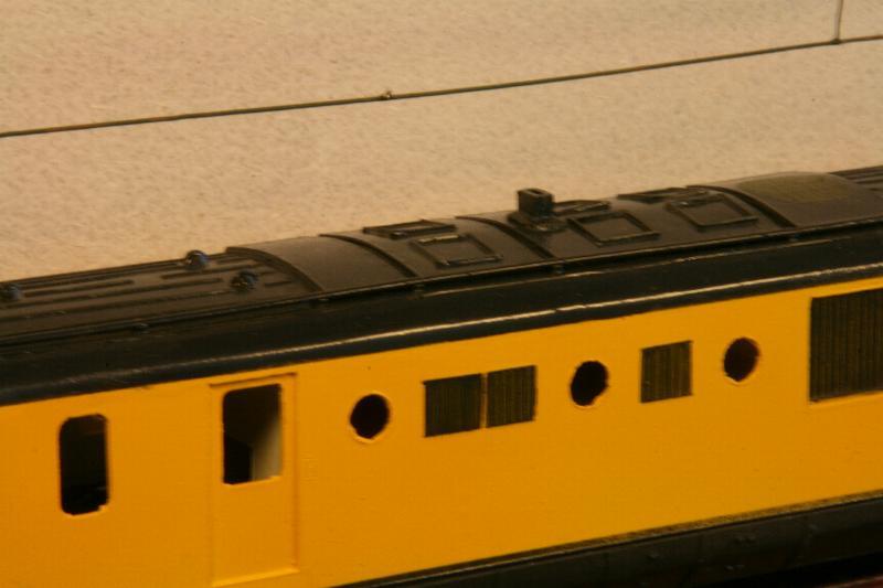

Laatst werd er gevraagd om wat meer foto's van mijn plan U.
Het treinstel is nog verre van af. Met name aan de afwerking moet nog heel wat gebeuren. Ook de electra zoals de front en sluitseinen moet nog aangebracht worden. Alleen de leds voor de binnen verlichting zijn gemonteerd. Verder moet het treinstel nog vervuild worden.
Hier zijn wat foto's van het treinstel zoals het er nu uitziet:
De mBDk neus.
De uitlaat op de mBDk
De ABk bak
De B-bak
De mBDk bak
De ABk van dichtbij
Het hele treinstel.
Het treinstel in de ondergaande zon  8)
Martin Vink
Peter Korsten
  • Berichten: 8570
« Reactie #1961 Gepost op: 11 April 2008, 20:22:47 »
Dat ziet er, e, bepaald niet verkeerd uit. "Verre van af"? 't Is dat jij het zegt... :)
- Peter
Frits Westers
  • Berichten: 377
« Reactie #1962 Gepost op: 11 April 2008, 21:37:48 »
Dat ziet er echt wel goed uit  :P Mooi strak in de verf gewoon verblindend  8)
Daar kun je wel mee voor de dag komen.
Frits
  • Berichten: 1599
    • sleutelspoor
« Reactie #1963 Gepost op: 11 April 2008, 23:48:31 »
Ik mis het glas
Vinkendrecht
  • Berichten: 392
    • Vinkendrecht
« Reactie #1964 Gepost op: 11 April 2008, 23:53:07 »
Oh ja, dat is het wat ik mis.  ;D  ;D  ;D
Het komt er nog in heer Gerco.
Eerst de rest afmaken.
Tranfers en verdere details, in het interieur moet nog e.e.a. geschilder worden en als het treinstel ook nog licht vervuild is gaan de ramen erin.
