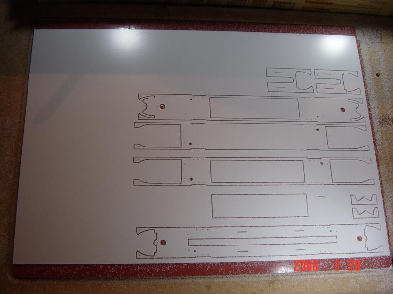

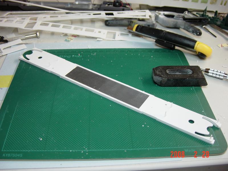

Vandaag de bodem van de middenbak gefreest.
Als het goed is is hier met alles rekening gehouden.
De gaten voor de wielstellen, schroeven en trapjes onder de deuren zitten er al in.
Om alles recht boven elkaar te krijgen zijn er ook gaatjes op alle uiteinden gemaakt. Dit gebeurd met een 1 mm styreen rod.
In de onderste plaat is een uitsparing gemaakt voor de bedrading zodat je die niet meer ziet.
De sleuven zijn om de banken met onderplaat te bevestigen. Die sluit de bedrading ook af.
Om het veertje van de koppeling vast te zetten is hiervoor ook een gaatje gefreesd. Het veertje wordt straks vastgezet met een klein schroefje.

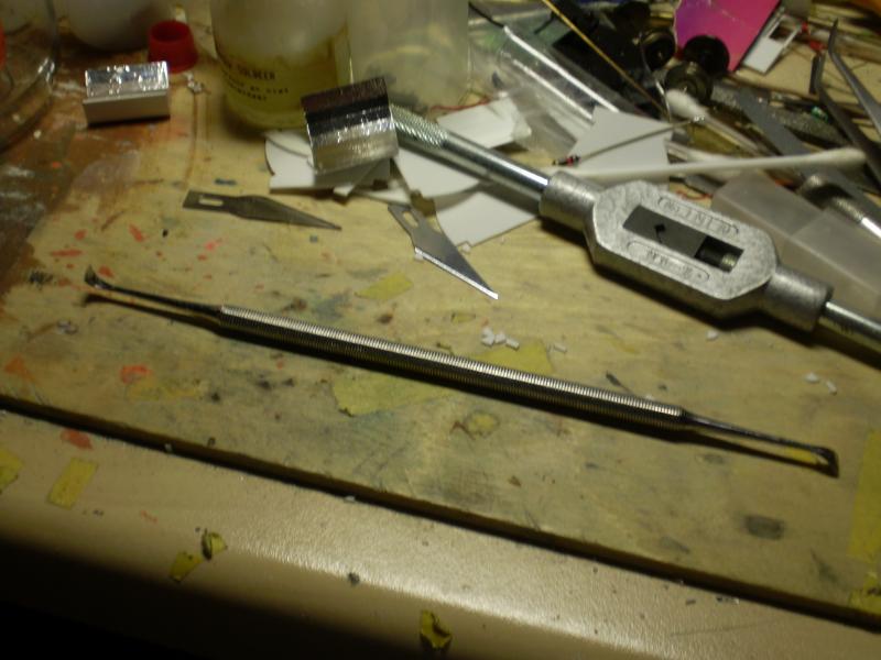

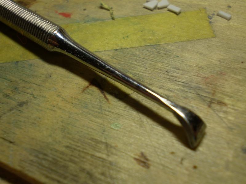

Ik gebruik daarvoor een instrument, waarvan ik de naam niet weet, maar het is een soort schrapertje, dat in de plastic modelbouw wordt gebruikt om naden glad te schrapen. Ook is het wel aanbevolen voor het wegschrapen van gietnaden van witmetalen gietdelen. Bijvoorbeeld ketels en voetplaten van DJH kits. Het werkt bij mij, naast mijn sleutelvijlen en glasvezelpotlood als instrument in de bewerking van metalen.
Het ziet er zo uit:
Dit is een kant
En dit het hele instrument. De afschuining aan beide kanten is precies in spiegelbeeld, waardoor je op veel plaatsen kunt schrapen. Het schijnt eigenlijk een stuk tandartsgereedschap te zijn, maar dat kunnen anderen op dit forum vast beter vertellen  ;) ;)
Met dit instrument kun je dus de bogen uitschrapen, zodat er genoeg ruimte ontstaat. Omdat de zijkanten nu zijn gelijmd op een stevige bodem gaat dat ook goed.
Overigens heb ik geen scherpe stukjes aan mijn Piko kortkoppelingen kunnen vinden. En eerlijk gezegd vraag ik me af of de boog er wel toe doet. Volgens mij wordt de beweging van de kortkoppeling bepaald door de punt die in de hoek blijft staan en het veertje dat het geheel strak in de hoek houdt. Ik denk dat het geheel zonder of met een heel ruime boog keurig blijft functioneren. Dat is een stukje elementaire mechanica, volgens mij. De voorgeleider zorgt vervolgens ervoor dat er nergens speling ontstaat en dat de koppeling, wanneer er aan getrokken wordt, op zijn plek blijft.

Frits Westers
  • Berichten: 376
« Reactie #1836 Gepost op: 29 February 2008, 22:55:39 »
Hallo Ivo,

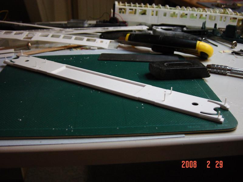

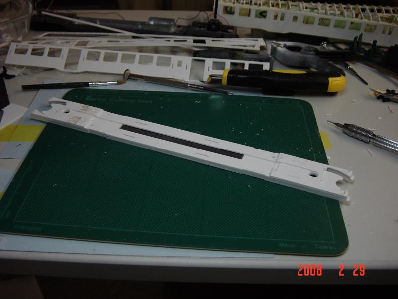

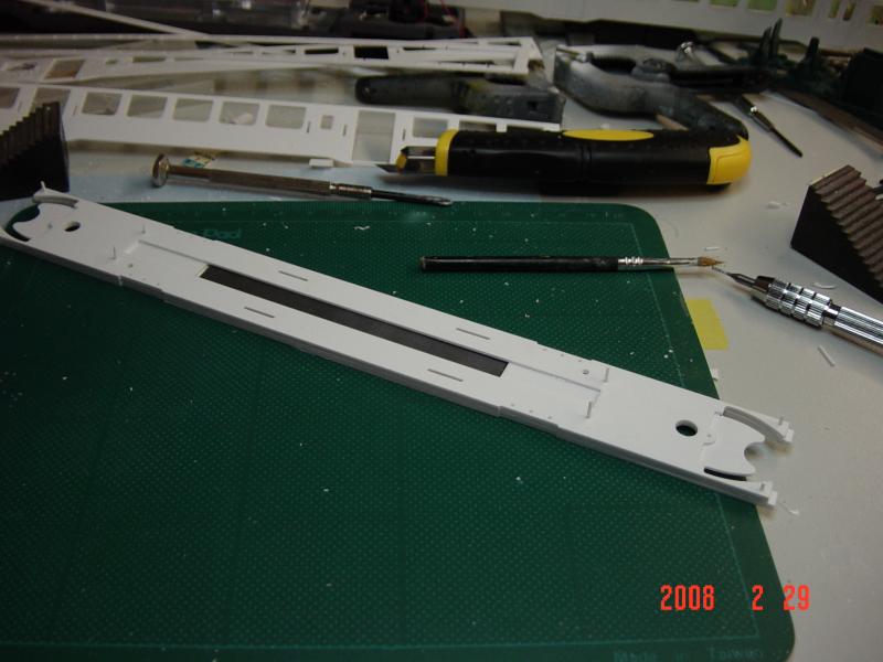

Het frezen gaat goed in styreen maar je kunt er niet bij weglopen. Soms gaat het fout en dan kost het een frees. Voor je het weet zit er een klodder keihard styreen aan je frees en je moet er op tijd bijzijn om je frees te redden.
Het werk moet je ook opnieuw doen.
Maar hier nog een paar foto's van de bodem
De eerste 3 lagen. Duidelijk te zien zijn de staafjes te zien voor de positie bepaling.
Het lood voor het gewicht ligt erin
De volgende plaat erop en hier zie je duidelijk de sleuf voor de bedrading.
De afdekplaten voor de koppeling erop
Zondag de rest
gr Frits
Zo te zien , is dit een glazuurmes.
Maar de tandartsen onder ons zullen hier wel meer over kunnen vertellen . ( en ik ben dus geen tandarts )
Marc!
  • Berichten: 379
    • Station Lisdorp
« Reactie #1838 Gepost op: 29 February 2008, 23:30:12 »
Mijn vrouw is tandartsassistente en zegt dat het een Carver is. Die gebruikt de tandarts om amalgaam vullingen glad te maken, krabben, tijdens het uitharden.
Marc
MrDirect, Koploper, Marklinbaan
  • Berichten: 1577
    • sleutelspoor
« Reactie #1839 Gepost op: 01 March 2008, 08:46:36 »
Een Dc carver om precies te zijn  ;)
