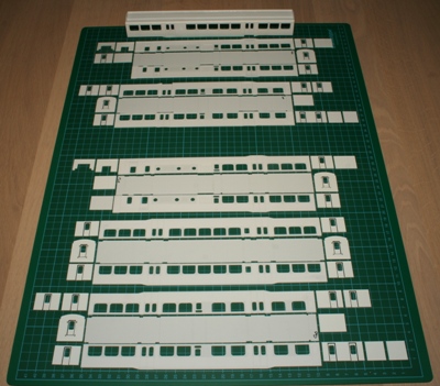

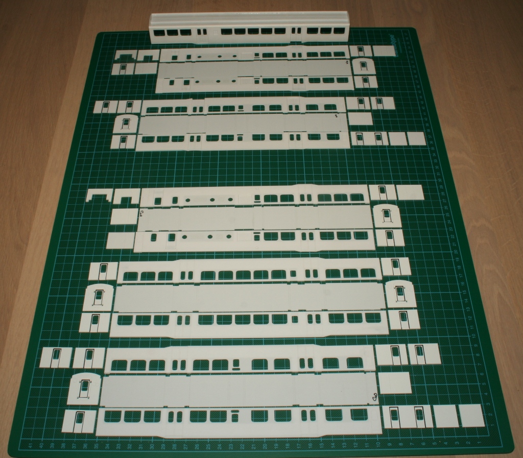

driftig aan het bouwen ( beter: snijden en lijmen ) geweest deze week.
De productie van de dagen na kerst...
... de bovenste wordt een rode, de onderste wordt een GELE met zwenk-zwaaideuren...
Klik op het plaatje om de verschillen te weten te komen ;)
Wordt vervolgd.
Grtzz,
Karst

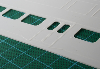

Hey,
Zijn er nog tips om de kleine nokjes in de kopwanden eruit te snijden & pulken?
Mvg, Marcel
Mvg, Marcel
Karst Drenth
  • Berichten: 10489
    • Plan U op Sleutelspoor
« Reactie #1587 Gepost op: 29 December 2007, 22:29:51 »
Ja: Een heel scherp mes ( #11 van Xacto ) met dito punt.
En dan steeds vanuit het midden naar de randen van de wand snijden.
Andersom loop je het risico in de deurstijl te snijden...
Grtzz,
Karst
marcel
  • Berichten: 700
« Reactie #1588 Gepost op: 29 December 2007, 22:34:34 »
Tot nu toe ben ik eigenlijk met vele spelden prikjes gaatjes aan het prikken, totdat ik het plaatje er zo uit pak.
Niet de snelste, maar effectief.
Maar zo`n scherp en fijn mes heb ik op dit moment niet bij de hand Karst.
Ik pulk lekker verder ;D
Toch maar in Houten bij de messen handelaar gaan shoppen :)
Mvg, Marcel
Mvg, Marcel
Karst Drenth
  • Berichten: 10489
« Reactie #1589 Gepost op: 29 December 2007, 22:37:15 »
Zekers doen !
Een setje X-acto (achtige) meshouders en bladen is voor mij een must om strak en nauwkeurig met geplot styreen te werken.
Voordeel van die scherpe, spitse punt is, dat je er ook mooi bogen mee kunt snijden.
Handig voor de spanten b.v.
Ik ben zelf ook met een afbreekmes begonnen, maar dat na de eerste plot al achteruit gegooid.
Grtzz,
