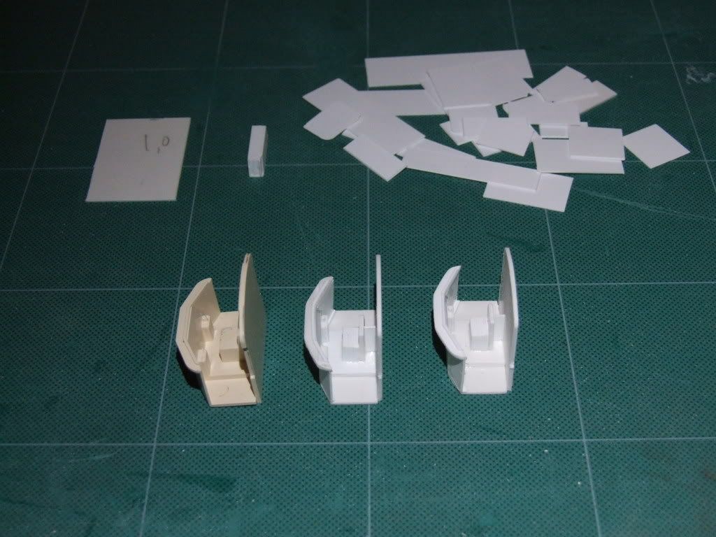

Na het uitsnijden van de onderdelen uit de plots blijven er een heleboel rest stukjes styreen over.
Je kan deze natuurlijk weggooien , maar ik heb er dit van gemaakt .
Eerst even mijn plan V open geschroefd om de maten op te meten , en zie hier ........2 copieen van het cabine interieur .
(Tekening met maten ook beschikbaar)
mvg. Ronald

« Reactie #1607 Gepost op: 31 December 2007, 19:14:00 »
Hey,
Leuk idee ! Scheelt weer 12.50 in de kosten ;)
Grtzz,
Karst
P.S. Als je al zoveel hebt uitgesneden, moet er ook iets gebouwd zijn  ??? Foto's... !

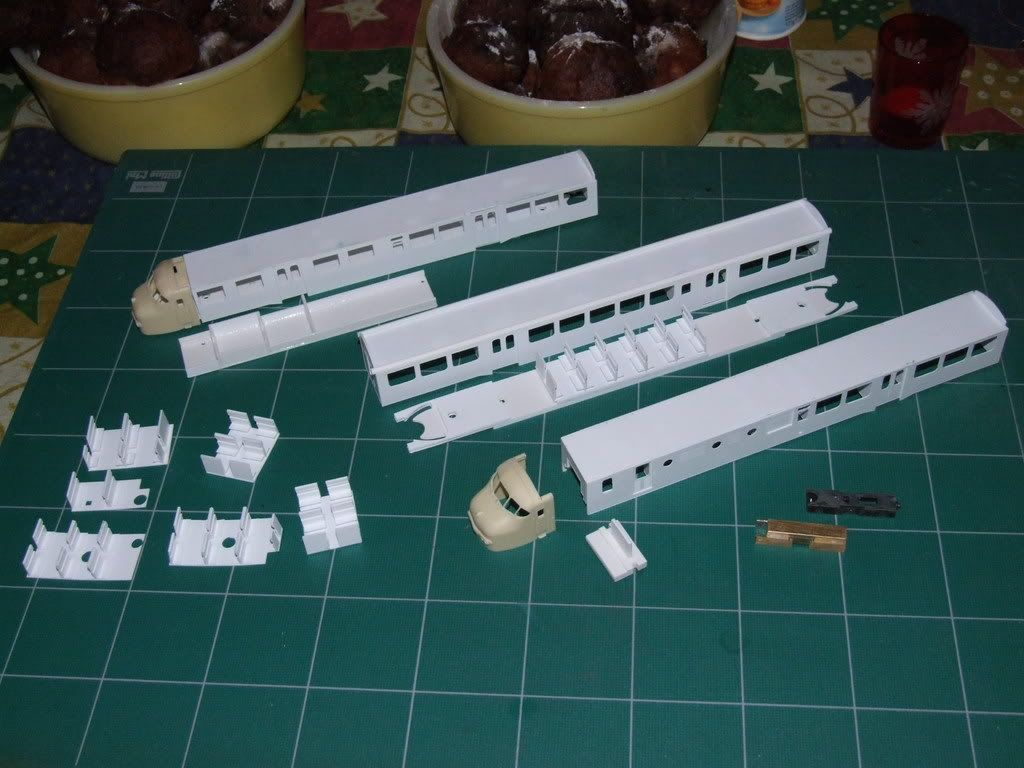

« Reactie #1608 Gepost op: 31 December 2007, 19:32:48 »
Foto duurde even , de oliebollen stonden in de weg . ;D
zie je ook dat onderdeeltje rechts onder ??
ronald
Karst Drenth
  • Berichten: 10490
    • Plan U op Sleutelspoor
« Reactie #1609 Gepost op: 31 December 2007, 19:41:34 »
Ha, dat tikt beter aan als je die zelf maakt  8) :P

« Reactie #1610 Gepost op: 31 December 2007, 19:42:00 »
Ziet erg mooi gebouwd uit. Ik wou dat ik dat kon.

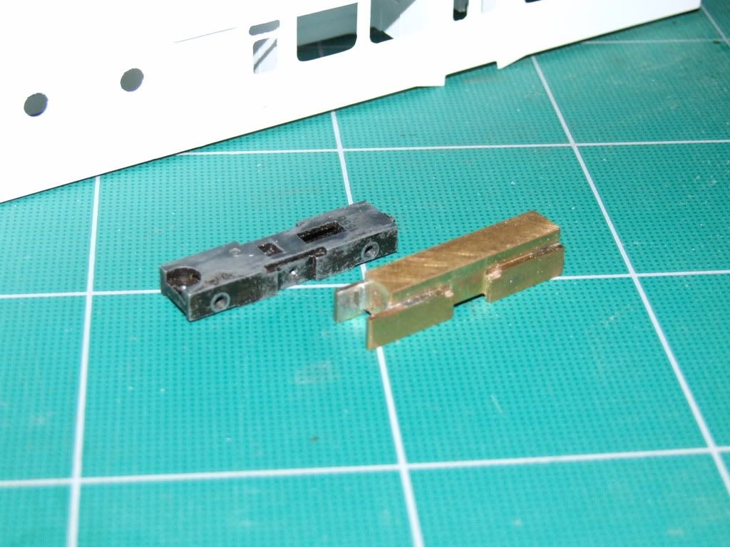

« Reactie #1611 Gepost op: 31 December 2007, 19:47:12 »
Inderdaad , hier een beter plaatje van het proefmodel
ps) de 3mm styreen verhoging zit hier dan al bovenop.
mvg ronald

Karst Drenth
  • Berichten: 10490
« Reactie #1613 Gepost op: 31 December 2007, 19:50:05 »
Mooi !
Het achterste kantje moet nog afgeschuind worden, ande krijg je problemen met de schorten.
Maar voor de rest: Chapeau !
B.t.w. kun je de draaitappen en de oplegstripjes nu ook niet beter uit messing maken ???
Ben wel even benieuwd hoe je de asgaten nu zuiver haaks recht etc. gaat boren ;)
Grtzz,
Karst
ronald56
« Reactie #1614 Gepost op: 31 December 2007, 19:55:48 »
Karst,
De rest wordt mogelijk ook messing .
Ja , schuine stukje moet er nog af.
Als ik voor binnenin nog iets afschuin . komt het asgat alleen door de 2 buitenste plaatjes , de andere gaten moeten dan met de kolomboor
ronald
