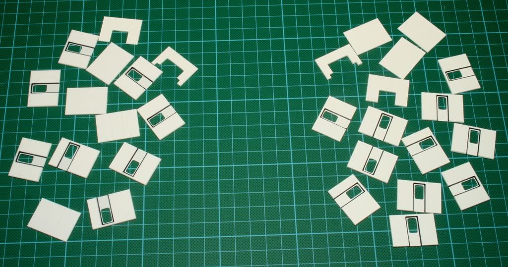

Ook nog wel iets constructiefs gedaan vandaag... ;)
... tussenwandjes gemaakt voor 1 en 2/3 Plan U  ;D

die zwarte lijnen ,(deurrubbers? ) op je tussenwandjes ,doe je dat met een fine liner ? en zo ja , dan voor of na het lijmen .
Ziet er wel netjes uit zo

...doe je dat met een fine liner ? en zo ja , dan voor of na het lijmen .
Ja, met een HEMA Marker 0.5mm permanent.
In de voorgaande was het ook wel gedaan, maar pas na de afbouw. Dit is veel handiger.
Na het lijmen eerst met een kwastje bison ontvertter er langs, dan een streek met de fineliner onder een hoek van 45' . Werk perfect, mooi en snel ;)

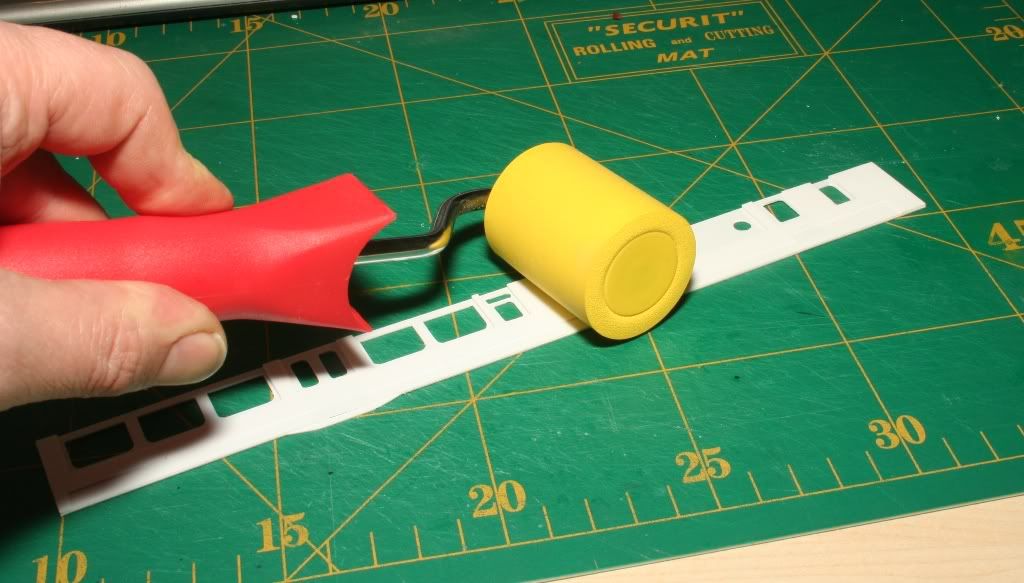

Mijn nieuwste hulpje in de huishouding:
... een behangnadenrollertje  8) Mijn achterwiellager heeft het veld moeten ruimen voor dit handig gereedschapje waarmee je perfect de verschillende lagen op elkaar drukt na het lijmen. Omdat het van een stug soort 'schuim' is drukt het ook goed in de naden.
Enuhh... over dat geel spuiten: ik doe het wel, omdat anders het toch al slecht dekkende rood  ( Thowra kan wel uitleggen waarom ) op de gele plekken oranje doorschijnt en op de andere (witte primer) paarsachtig. Overigens knapt de standaard KleiNSpoor kleur rood er aardig van op als je er een druppel of vijf huisstijl geel in laat vallen ;)
