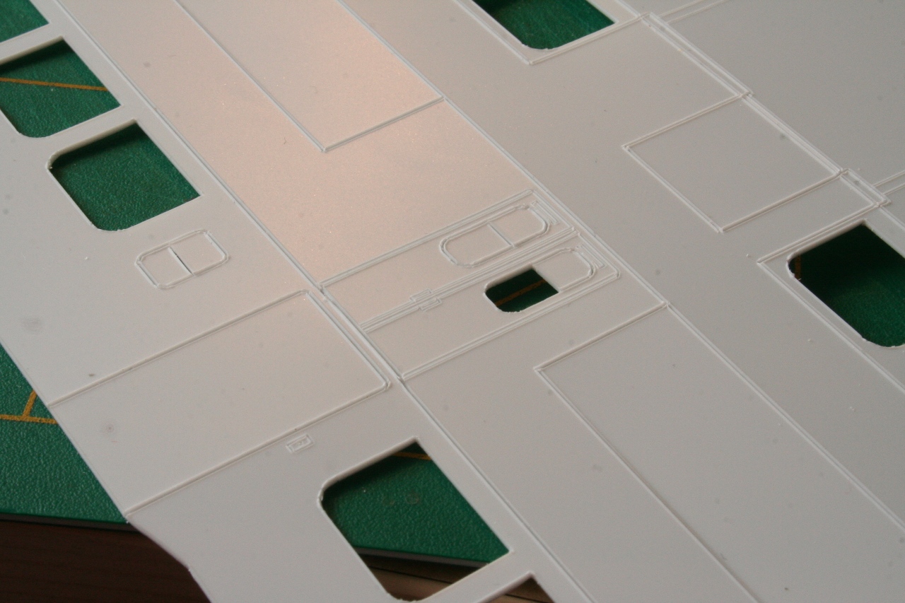

BELANGRIJK !
Tenminste 1 van de bouwers van Plan U heeft per abuis een
ZwaaiZwenk deur
versie van de Plan U ontvangen ipv de 'Rode' met
Schuifdeuren
De plot van de rode moet er uitzien als hier onder:
Voor degenen die het aangaat, graag even controleren voor je begint te snijden.
Excuus voor het ongemak
Grtzz,
Karst

Na op Eurospoor de laatste externe onderdelen te hebben ontvangen ben ik ook eindelijk begonnen met bouwen. Ik mis nu alleen nog wat styreen-plot-delen maar dat komt wel goed.
Het eerste pas resultaat ziet er als volgt uit:
Wel heb ik het idee dat het binnendak niet helemaal klopt. Zijn er meer mensen met de eerste plot versie die dat probleem kennen?
Gr,
Bart
Laatst bewerkt op: 22 July 2010, 08:27:11 door Bart Tigges

Karst Drenth
Berichten: 10489
Reactie #1468 Gepost op:
09 November 2007, 15:13:32 »
De binnendaken van de eerste plotversie (feb - april 2007) kloppen idd niet.
Ik ga met Gerco overleggen of we daar een update voor kunnen maken.
Intussen zal ik de ACAD tekening van de tussendaken komend weekend op Sleutelspoor zetten.
Die kun je dan uitprinten en evt. zelf een stuk 0.5mm op maat snijden.

Private SNAFU
Berichten: 1744
Member of the 1(to)87 gang
Reactie #1469 Gepost op:
09 November 2007, 15:32:48 »
Super Karst.
Even ter verduidelijking, de breedte is m.i. wel in orde. Echter de uitsparingen voor de dikte van de wand kloppen niet overal.
Gr,
Bart
