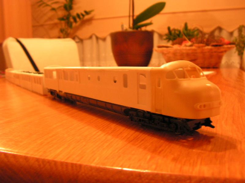

Vandaag weer wat onderdelen binnen gekregen
En all vast de koppen aan de bakken gelijmd
Karst Drenth
Berichten: 10490
Reactie #1447 Gepost op:
17 October 2007, 23:50:25 »
En dat is
VIER
Ziet er goed uit Jan !
Grtzz,
Karst

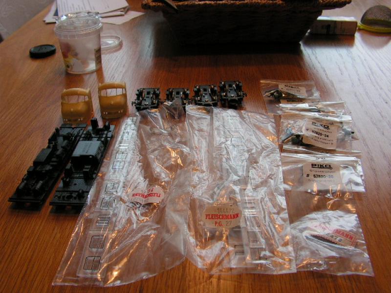

Karst, exact volgens de plot en de plaatjes gewerkt, staat de koppeling van de B aanmerkelijk hoger dan die van de donor! Enig idee waar het mis kan zijn gegaan?
SK
Karst Drenth
Berichten: 10490
Reactie #1449 Gepost op:
18 October 2007, 11:48:19 »
Hoi Hans,
Even een aantal zaken controleren:
Hoe verhouden de onderkantbak hoogtes zich op een vlak stuk rail ? Er mag/moet 0.5mm tussen zitten, in de bodemplot zit een vulplaatje om tussen het piko draaistel en de piko bodem te plaatsen
De B- (en ABk) bodem zijn zo gemaakt dat ze licht onder spanning gemonteerd worden. Hierdoor wijst de koppeling iets naar beneden. (m.a.w. staat niet horizontaal) Hierdoor mag er een afwijking in de koppelingshoogte zijn van ong. .5mm
De piko koppeling kan naar boven getrokken worden door het terugtrek veertje.
De koppeling heeft echter zoveel speling, dat als je er op drukt deze nog ongeveer 0.5mm kan zakken of stijgen. Controleer dit.
De piko onderbak kan wat hol staan zonder dat de kap strak is gemonteerd. Hierdoor kan de koppeling van de donor ook gaat afhangen
Als de onderkantbakhoogten van B en mBDk meer dan 0.5 afwijken, staan waarschijnlijk de draaistellen van de B te hoog. Dit is eventueel op te lossen door iets van de draaistelopleggingsstipjes af te vijlen. Deze stripjes zouden 2 x 1.5 mm moeten zijn...
Ik denk dat je nu weer even verder kunt
Grtzz en suc6,
Karst
Berichten: 1590

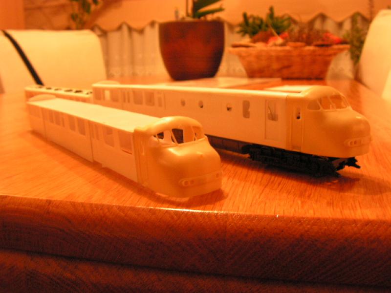

Voor de liefhebber, een gele van .....
Met de bekende klik op het plaatje zie je nog meer.
Gr. Gerco
Remco vM
Berichten: 3264
Reactie #1452 Gepost op:
22 October 2007, 19:59:27 »
netjes
nu een foto van beide plan u's naast elkaar
ps
zag dat er ook gele plan u's waren met schuifdeuren, tot wanneer zijn deze inzetbaar?
mvrgr Remco
http://www.flickr.com/photos/rrvm1971/
Karst Drenth
Berichten: 10490
Reactie #1453 Gepost op:
22 October 2007, 20:12:05 »
Citaat van: Rail4Rem
...zag dat er ook gele plan u's waren met schuifdeuren, tot wanneer zijn deze inzetbaar?
Voor zover mij bekend tot eind '72 - begin '73
Het betrof de stellen 111, 147, 150 en 151
@Gerco: ik dacht heel even iets gemist te hebben dit weekend
Maar... dit wordt een leuke uitdaging...
Ik zie een aantal punten, waar we zeker 'winnen' met 'styreen': Frontschorten, cabineramen, ruitewisser, bagagedeur, seinbalk.. Maar ook waar we 'verliezen': Roosters en bak-ramen. (Hoewel het grote rooster beter lijkt in styreen)
Kwa overall look ontlopen de modellen elkaar niet veel
Grtzz,
