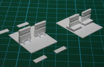

Voor de liefhebbers:
Grtzz,
Karst
stig
Berichten: 10080
Reactie #1489 Gepost op:
12 November 2007, 23:24:56 »
Oh my, moet dat ook allemaal nog gemaakt worden
Ik dacht een leuk plaatje met handige formaat strips om her en der tussen te steken ofzo...
Pffff, probeer nu die bodems (niet van karton he! Pizzabodem reclame, wie kent hem nog...) uit te vogelen...
Karst Drenth
Berichten: 10489
Reactie #1490 Gepost op:
12 November 2007, 23:34:30 »
Yeah my dear boy, there aint no free ride...
Tip voor de 1mm bodem: snij eerst alle interne openingen, maar NIET de koppelingsgeleidingskrommingen !! Dan de lange rechte stukken . Daarna pas de krommingen.
Ik zou bijna zeggen dat elke andere volgorde leidt tot 'verwoesting'
Grtzz en suc6,
Karst
P.S. Erg leuk nu ook anderen te zien 'zwoegen'
