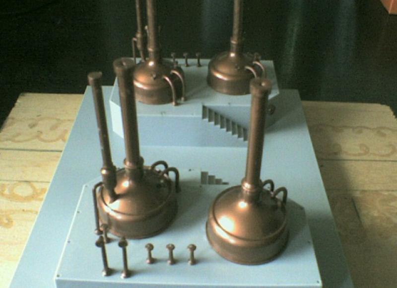

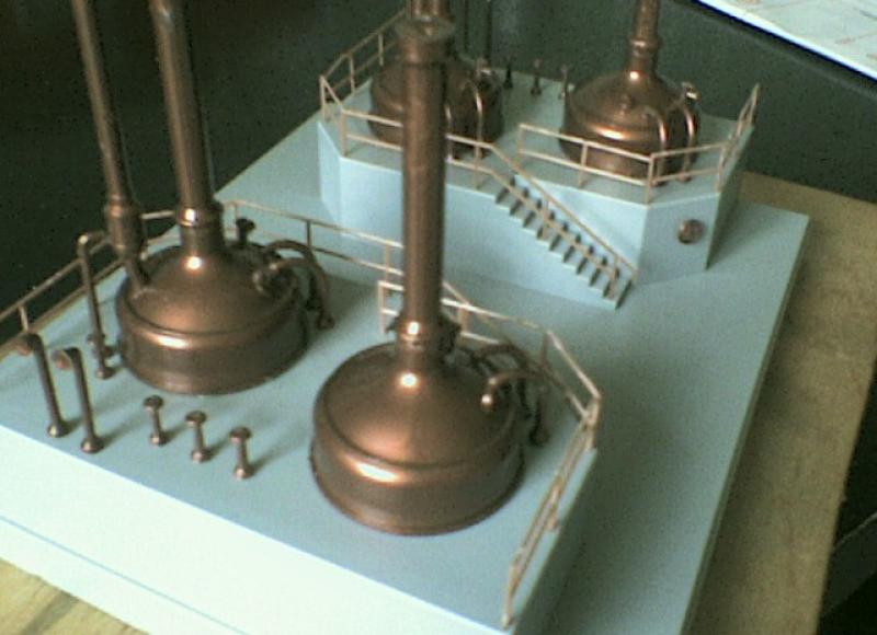

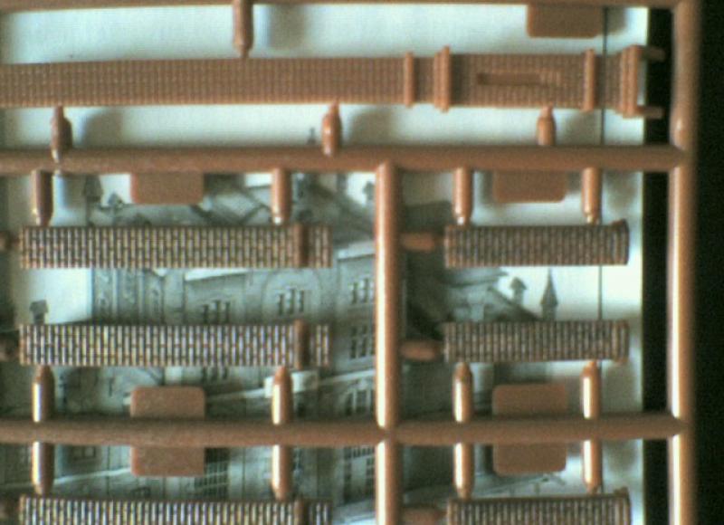

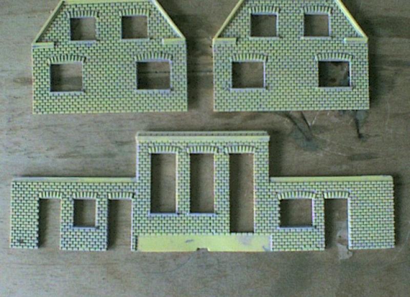

Begonnen met begin.
Bij bouwen neem ik alle tijd om de lijm goed te laten drogen en ga ik niet te snel.
In de tussentijd werk ik al een beetje vooruit door onderdeeltjes al deels te wheteren.
Terwijl de onderdeeltjes nog aan de gietstok hangen is het nog goed werken om de baksteentjes te verweren.
De brouwerij is niet nieuw en door de tand des tijds worden bakstenen dan meestal wat zwart.
Behandeld en nog niet behandeld.
Matheus.
Laatst bewerkt op: 30 January 2010, 17:13:21 door Matheus 18

wheateren zou ik pas op het eind doen, zodat je geen gekke 'kleurscheidingen' krijgt tussen 2 aan elkaar geplakte onderdelen, en zo dus een mooie overgang creert.

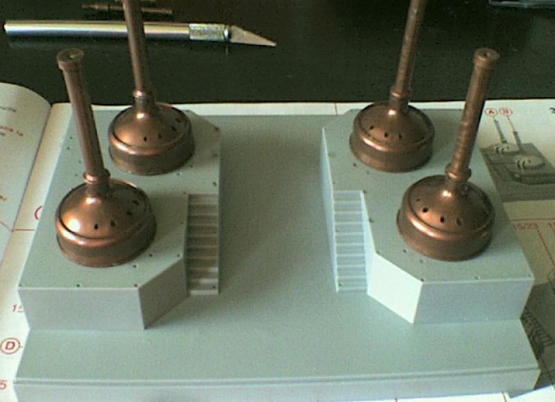

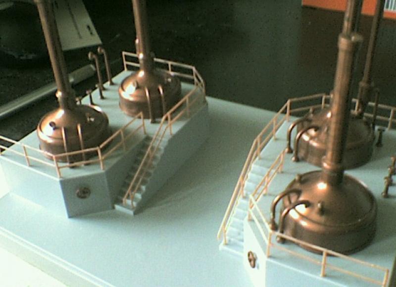

Nu vervolg van bouw.

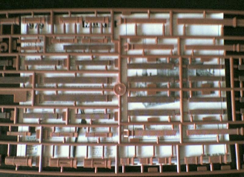

Dit is al ooit de slechtste doos die ik van Faller gehad heb, een deel onderdelen bevind zich in de doos die gewoon gebroken zijn, misschien een tweede hands doos aan nieuwprijs verkocht?
Van de hydreer ketels waren 3 van de kromme pijpen gebroken, van de twee gistings kolommen was ook een verbinding gebroken. Normaal dat Faller verlies laat.
Matheus

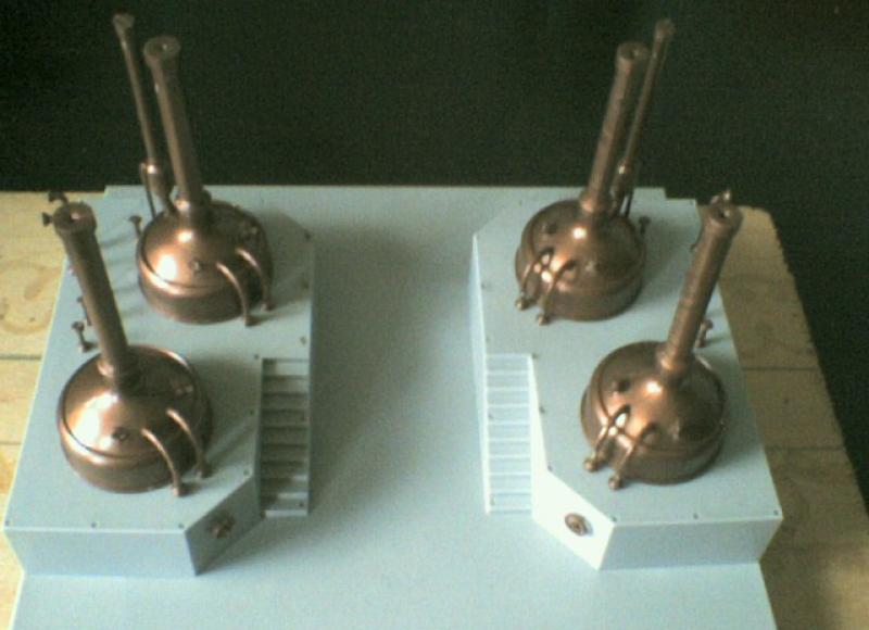

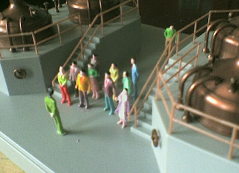

Deze Faller brouwerij is zeker geen aanrader voor beginners, enige ervaring met fijne onderdeeltjes en ontbramen is hier wel een vereiste.
Uitsnijden, braam verweideren, kleven het blijft bij fijn werk en het nodige geduld.
De eerder gezegde beschadigde onderdeeltjes zijn bevredigend hersteld, niettegenstaande ben ik niet zeer te vreden over het samenstellen van de leuningen ( balustrade ).
Een oplosing voor niet bevredigende figuurtjes, laat deze Chineesjes een bezoek brengen aan de brouwerij, door het feit dat er geen foto's mogen genomen worden zijn er ook geen foto toestellen te zien en is het dus niet van klik klikkerdeklik.
Matheus.

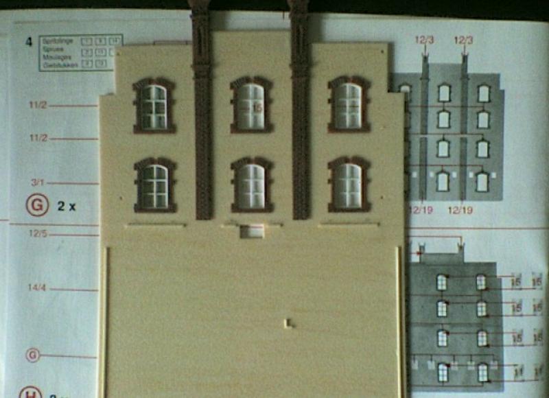

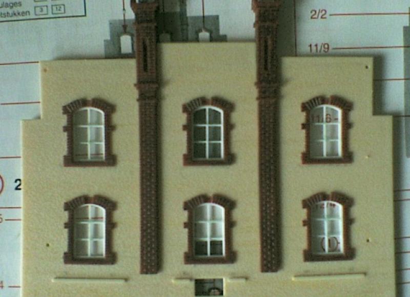

Het eerste stuk gevel werd klaargemaakt, deze werd lichtjes bewerkt met een geel en bruin potlood.
Met gewoon GSM krijgt men meestal minder kleurweergave.
Beroete baksteentjes door de achter liggende schouw uitgestoten.

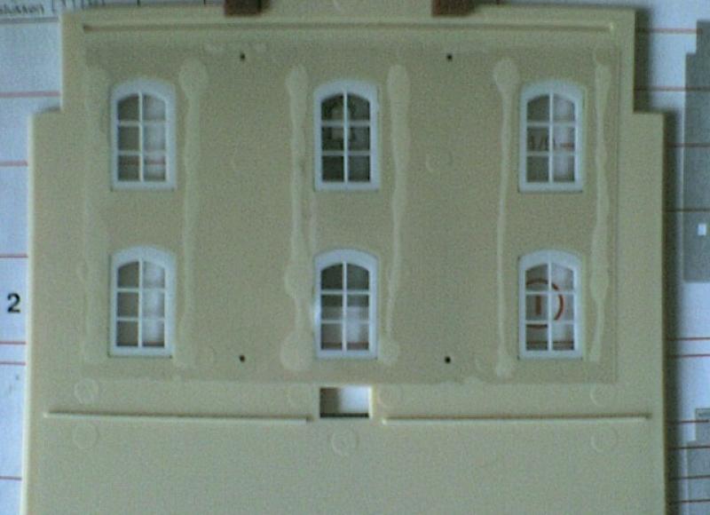

Dit is de klever die op de bijgeleverde plastic folie diend gekleeft te worden voor de juiste maten van de ramen, hiervan wijk ik sinds een aantal jaren vanaf, plastic folie is voldoende te vinden in allerlei verpakkingen, bijgevolg werk ik op deze manier.
Een plaatje folie word over de ganse lengte en breedte geknipt en in een geheel bevestigd, zo kan u voorkomen dat ramen lijmsporen vertonen in het zichtbare oppervlak.
Matheus.
