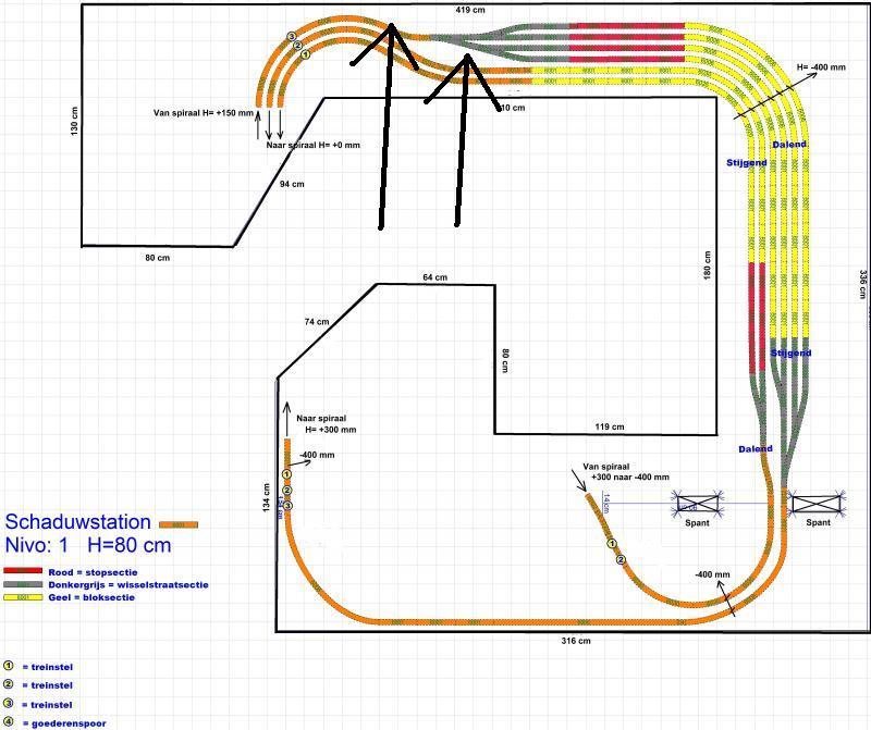

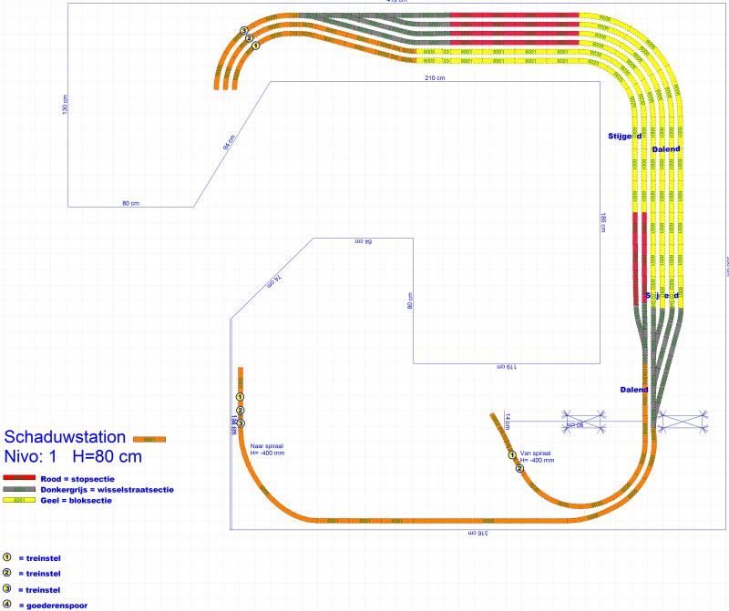

Ik ben het volledig met de Ronald en Jaap eens: een erg ambitieus plan voor iemand die net in deze hobby komt kijken. Bij het bekijken van de plannen vallen mij de vele onnodige S-bochten op. Ik heb er een paar met blauwe lijnen recht getrokken:
plaatje klikbaar
Succes, Jos.
Basilicum
Hallo Basilicum,
Klopt inderdaad..............bedankt voor de correctie!

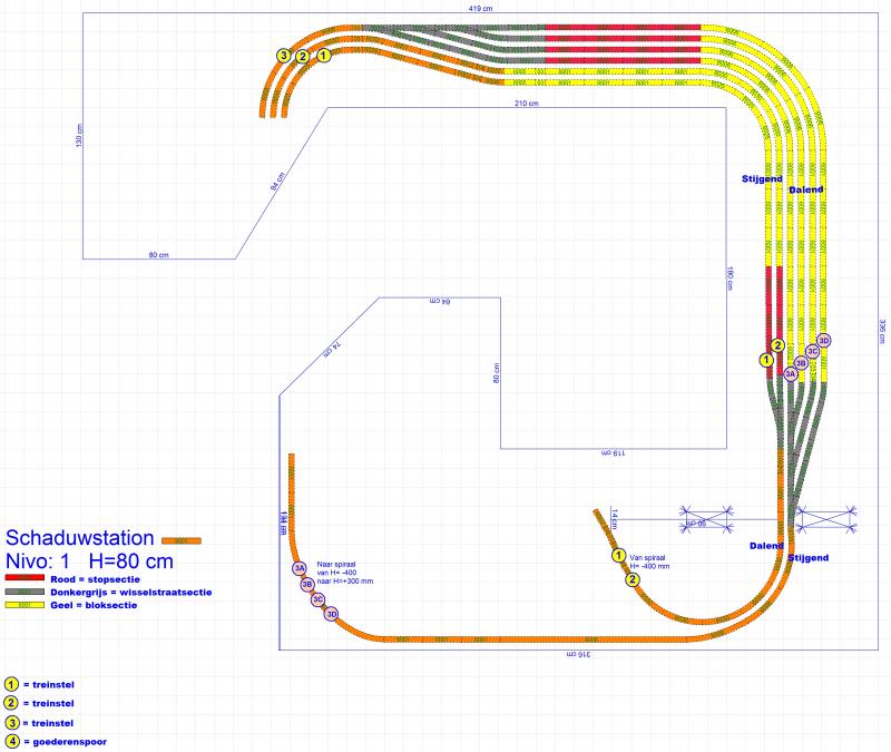

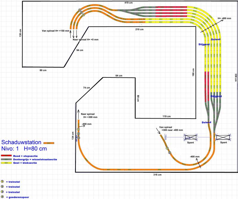

Het schaduwstation is iets aangepast volgens jullie advies, met name de wissels en bochten, is dit beter, of................?
Gr. Jos

« Reactie #21 Gepost op: 24 January 2010, 19:09:30 »
Hallo Jos,
Het is al beter, maar kijk nog eens even links bovenin. Hier kan je door andere posities van de wissels wat verbeteren. Probeer de slinger eruit te halen. Met wat kleine aanpassingen lukt dat zeker. Bij de linkerpijl een wissel plaatsen en dat herhalen.
Succes
Ferry

« Reactie #22 Gepost op: 24 January 2010, 22:20:23 »
Hoi Ferry,

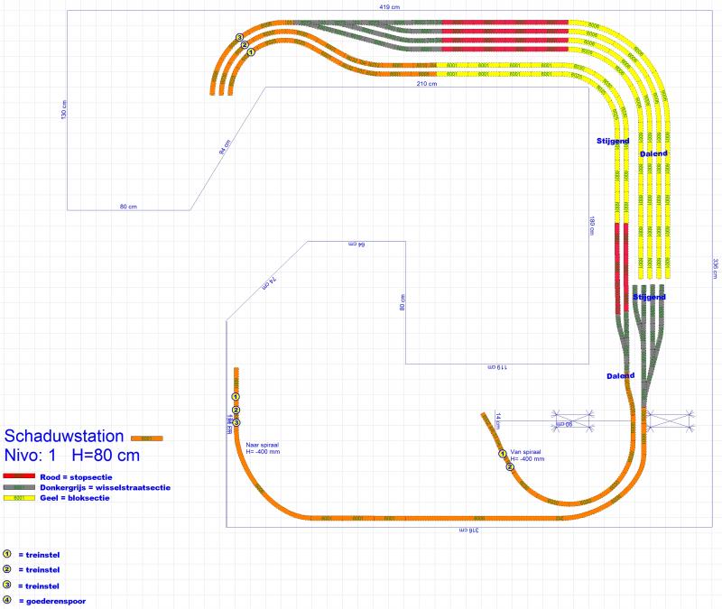

Bedoel je zo?
Rechts onder zal moeilijker worden, daar zit namelijk het vervelende spant, ik neem aan dat je het daar ook zo wil!
Bedankt dat je in ieder geval meedenkt.  (y)
Gr. Jos

« Reactie #23 Gepost op: 24 January 2010, 22:47:00 »
Rechts onder kan dus wél!
Dit lijkt me wel beter...................toch?
Gr. Jos
Waarom is het 's-nachts kouder dan buiten?
Bert van Gelder
  • Berichten: 4376
Re:Jolly - (Baanplan H0)
« Reactie #24 Gepost op: 24 January 2010, 22:55:04 »
Ja, zo ligt het er netjes bij. Een voordeel is ook dat je zo opstelsporen hebt die allemaal even lang zijn. Later makkelijker om het materieel op te stellen zonder dat je je daar druk over hoeft te maken.
Je zou je nog kunnen bedenken of je aan de rechterkant een aantal doodlopende opstelsporen wilt maken om bijvoorbeeld treinstellen op te stellen.

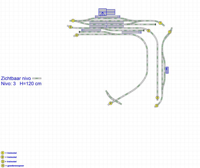

Hallo allemaal,

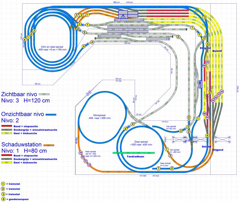

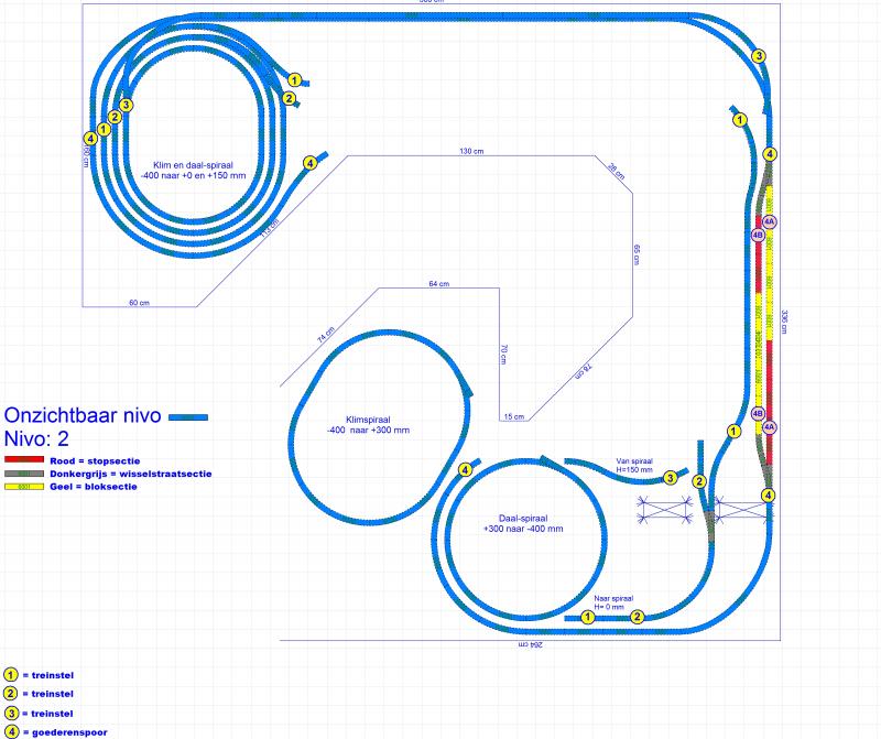

Mijn ontwerp is weer aangepast, misschien dat een van jullie een krirische kanttekening kan plaatsen van een bepaald nivo!
Banen zijn ter verduidelijking beter genummerd, misschien iets overzichtelijker.........hoop ik  :-\........en het schaduwstation is ook verbeterd.
Algemeen ontwerp
Zichtbaar gedeelte
Onzichtbaar gedeelte
Schaduwstation
Hoop op jullie medewerking, bvd.
Gr. Jos

« Reactie #26 Gepost op: 25 January 2010, 15:27:32 »
De perrons zijn wel erg kort, bovendien snap ik de korte perronetjes links en rechts onder het station niet helemaal. De zijn helemaal kort en de sporen slingeren er naartoe (lijkt wel een trambaantje...). Verder mist lijn 4 een aansluiting op de overige stationssporen.

« Reactie #27 Gepost op: 25 January 2010, 16:02:04 »
Hoi Mark,
Spoor no 4 is een goederenspoor op zich en heeft nivo +0 cm.
Werking: Komt met leeg transport van het hoofd-station en gaat de bergen in, deze stopt rechts bij de halte, halte heeft nivo +15 cm, vandaar start een vol transport in tegengestelde richting naar het hoofd-station en verdwijnt en dan weer.
Deze rijdt dan weer onzichtbaar richting halte en stopt daar, op dat moment gaat het lege transport richting hoofd-station en dat gebeuren herhaalt zich.
Dus twee dezelfde goederentreinen, één zonder ballast, ander met ballast, bv. hout.
Ik moet het alleen realistischer over zien te komen wat tijdzone betreft, anders gaat het vervelen.
Perrons zijn inderdaad niet zo lang, maar aangezien ik tijdperk I en II ga rijden, zijn de treinstellen niet zo lang (5 ?).
Dit heb ik uitvoerig op dit forum vermeld en men constateerde dat dat geen problemen gaf.
Je had het over perronetjes links en rechts onder het station................snap zelf ffe niet wat of welke je bedoelt?
Hoor het wel,
Gr. Jos
Ik denk dat Marc die naast die twee kopspoortjes bedoeld.
Die liggen daar inderdaad wat onlogisch.

« Reactie #29 Gepost op: 25 January 2010, 16:08:28 »
Oké, weet welke je bedoeld.................inderdaad liggen daar wat onlogisch, maar had ze zo maar ffe neer "geplakt". kunnen dus weg.
