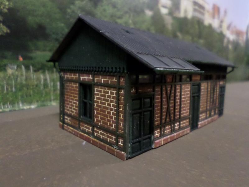

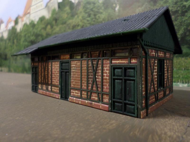

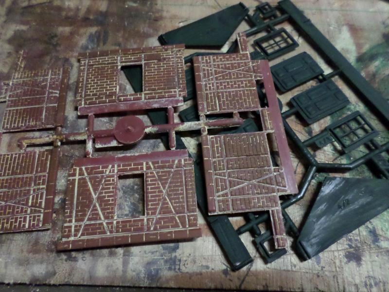

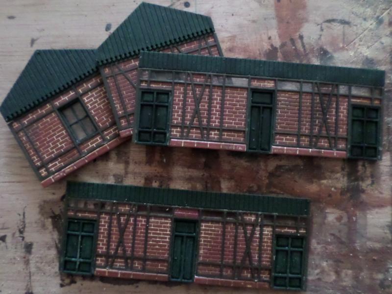

Hoi Huub,dank je wel.
Kleine voortgang.
Die 2 schuren zijn afkomstig uit een Faller doos.
Er is alleen een sterk met water verdunde acryl verf overheen gegaan om de plastic look kwijt te raken.
Dan hier en daar met zwart, op de "droge" kwast er nog lichtjes overheen.
Verder is het dakvenster iets verhoogd.
Het zelfde geld voor het volgend projectje, waarvan de voegen al een tijdje droog zijn.
De groene stukken zijn net zoals hier boven beschreven behandeld.
Groet,Marco.

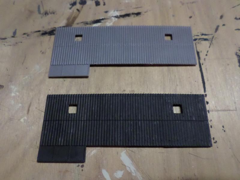

Kleine voortgang.
Het dak voorzien van een kleurtje en de stukken zijn geplakt.
Tot zo ver.
Groet,Marco.

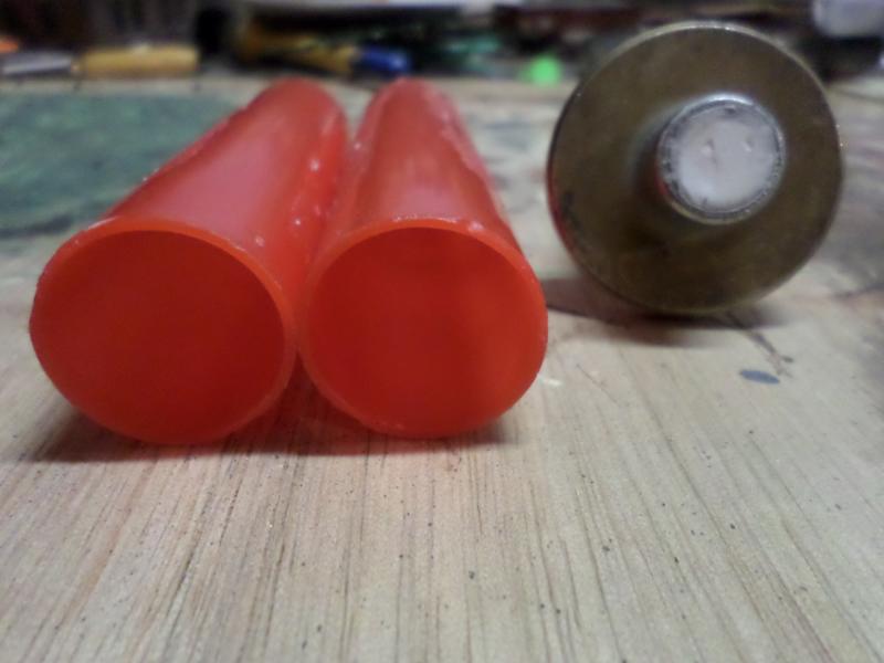

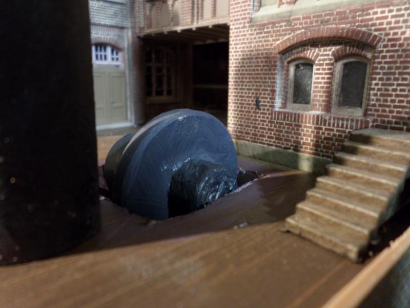

Kleine voortgang.

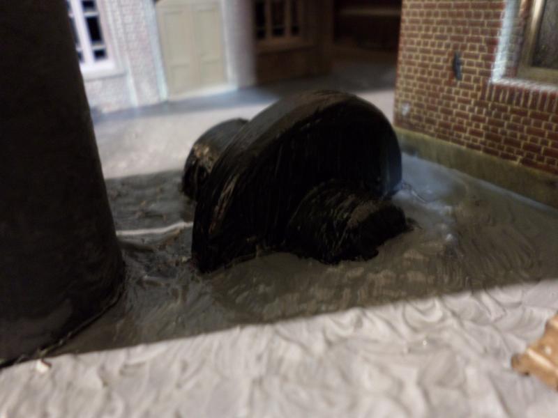

Er is een begin gemaakt van de installatie voor de onvermijdelijke luchtventilatie van de mijn.
Met 2 stukjes pijp,een schijf en een imbus bout uit de rommeldoos.
Het dient als ventilator en luchtuitlaat voor de uittrekkende schacht.
Tot zo ver,
Groet,Marco.

Berichten: 765
Re: BNLS Baanbreker - Station "Kolenmijn" h0
Reactie #851 Gepost op:
03 February 2015, 17:06:30 »

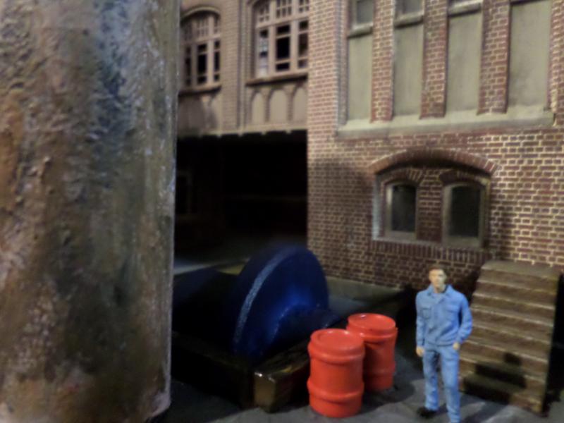

Daarom niet te veel weggooien Ed.

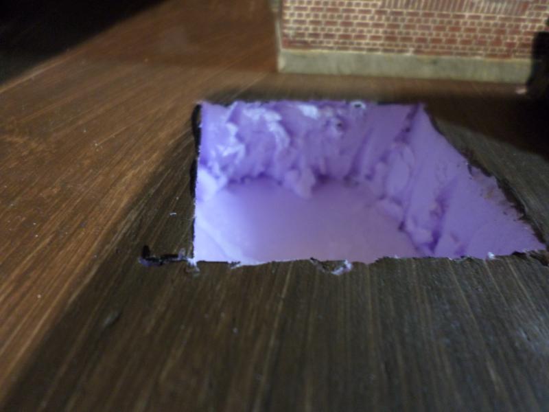

Kleine voortgang.
De vloer is weer bijgewerkt.
De ventilator heeft een andere kleur gekregen.De eerste beviel me niet echt.
Ook is er een keermuurtje langs de machine gekomen.Gemaakt van 4 tegen elkaar gelijmde lucifers.
Niet zo heel goed te zien op het plaatje.
Tot zo ver,
Groet,Marco.

Hoi Ed,
Is die ventilator niet n beetje klein voor zo'n enorme mijn?
Met dank aan DSM en deMijnen.nl
gr Simon

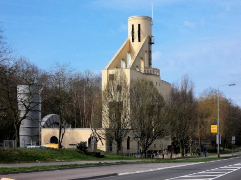

05 February 2015, 10:20:14 »
Dit is een foto van schacht Nulland in Kerkrade. De ventilator die er bij staat is afkomstig van de Oranje Nassau mijn 1 in Heerlen. Waar nu de weg is aangelegd liep vroeger het spoor naar Spekholzerheide.

Hallo Simon.Ik heet dan wel geen Ed,maar denk dat je mij bedoeld.
Je hebt gelijk,de ventilator had inderdaad wat groter gemogen.
Ook dat mag de pret niet drukken.Het gaat om het idee.
Wellicht komt er nog een tweede bij.Dan zal ik er rekening mee houden.
Wat ik ervan begrepen heb,is dat er maar een ventilator werkzaam is.
En dat de tweede ten alle tijde ingeschakeld kon worden als er wat mis ging met de eerste.
Uitval om welke reden dan ook.
Een mijn kan nu eenmaal niet zonder verse lucht functioneren.
Onder andere,het schadelijke mijngas werd ermee verdund.
En verse lucht/zuurstof aangevoerd.
De vuile lucht afgevoerd.Denk aan de lucht van rottend hout,stof, verbrande diesel lucht,springstoffen enz.
In de hoofd steengangen leek het soms wel te stormen,zo hard ging het er wel eens aan toe.
Groet,Marco.
