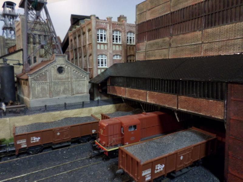

Kleine voortgang.
De laatste voor 2014.
Bedankt voor de positieven inbreng en verbeterpunten.
Op naar 2015,het jaar wat is uitgeroepen tot het jaar van de mijnen.
(Zie de site van NOS vandaag.)
De verf glinstert,deze is nog nat. De keuze is gevallen op een trappenhuis aan de linkerkant.Dat volgt nog.
Groet,Marco.

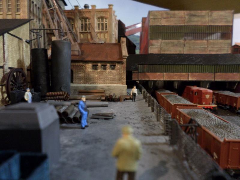

Marco,
Ik volg je geweldige bouwkunsten al een tijdje en vindt het super er uit zien.
Elke keer wil ik het vragen maar op de een of andere manier komt het er niet van.
Die twee ketels die er staan, bijv. op de laatste foto links, is dat eigenbouw ?
Arthur

Hoi Arthur.
Dank je wel.
Nee,zover ben ik nog lang niet.Daar zijn mijn vingers ook te dik voor.
Deze 2 komen uit over gebleven onderdelen van een Kibri doos.Fabriek uit de "Gründerzeit"
Groet,Marco.

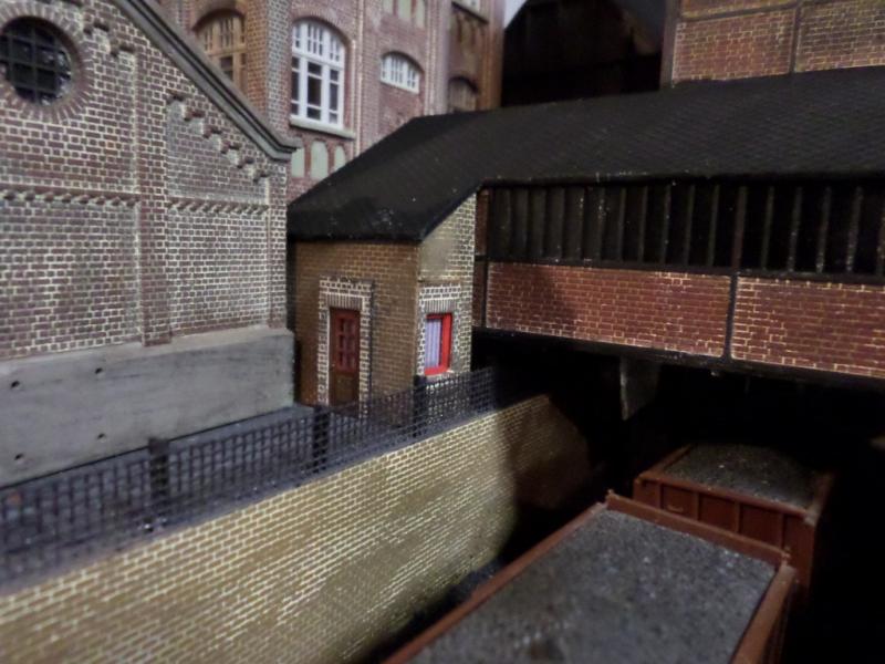

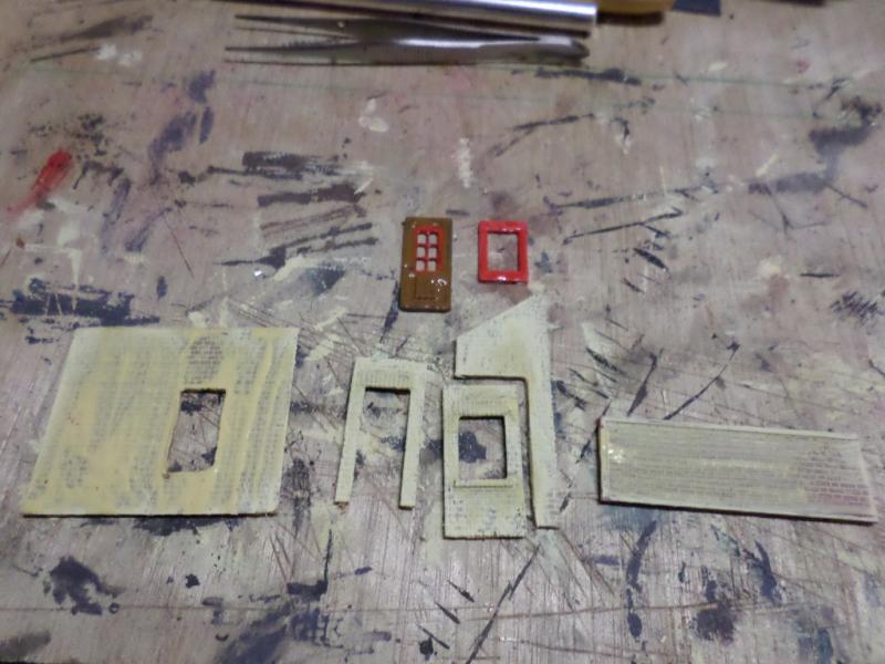

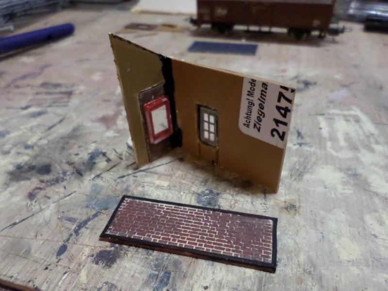

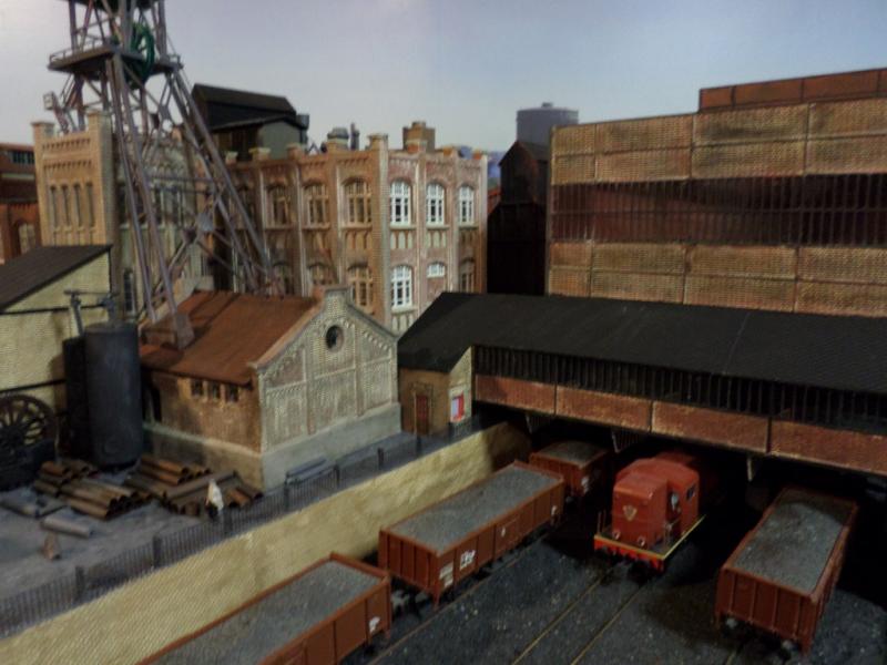

Kleine voortgang.
Links is het stukje bij gewerkt.
Er is een klein kantoortje bij gekomen.
Af en toe een andere kleur dan zwart,grauw of bruin is volgens mij ook niet verkeerd.
Groet,Marco.

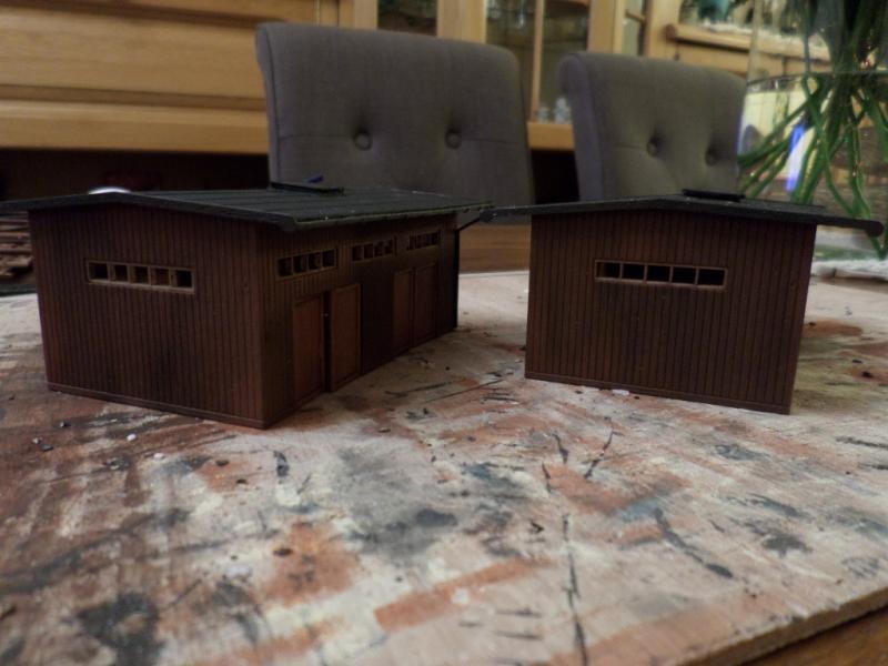

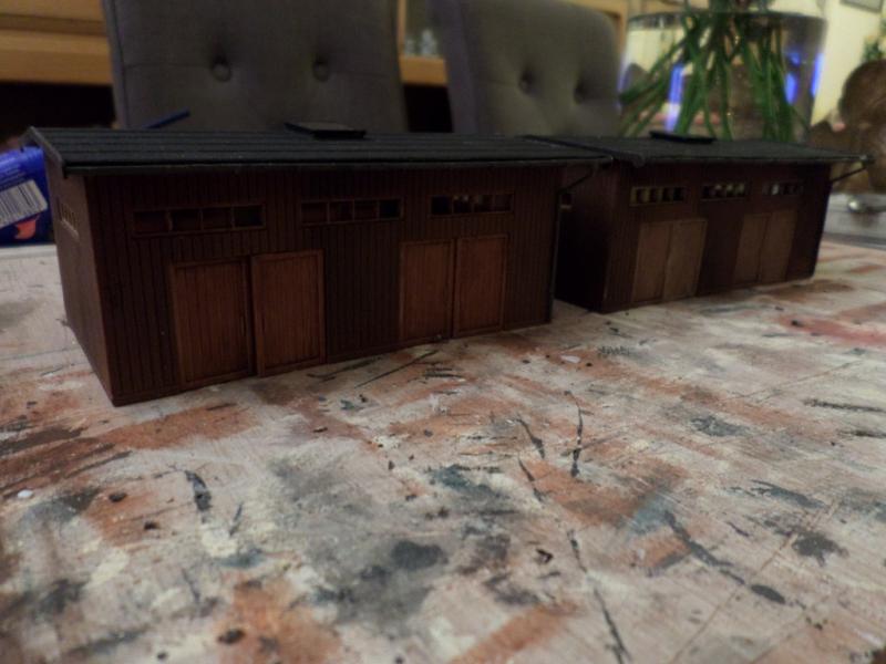

Kleine voortgang.
2 eenvoudige schuren in elkaar geplakt,bijna geheel volgens tekening.Onder het dakraam zit een extra stripje kunststof,om een opstaand randje te krijgen.
Deze 2 schuren zijn bedoeld voor het opslag terrein links van de mijn.
Tot zo ver.
Groet,Marco.

Hallo Marco
Weer een paar leuke gebouwtjes.
Nu heb ik de volgende vraag en misschien heb ik die al eens gesteld, ik geef toe dat
ik nogal eens vergeetachtig ben.
Ik begrijp dat als je onderdelen van een bouwpakket H0 gebruikt de maatvoering voor H0
niet verder een probleem geeft maar hoe bereken je de H0 maten van allerlei gebouw verzinsels
die je tot nu toe gemaakt hebt uit het niets.
Heb je daar
een tabel voor
of ga je echt in de praktijk meten en deel je dat door 1:87
Ik kan me voorstellen dat je niet altijd de juiste echte maten weet.
Ik zelf heb daar altijd moeite mee om de juiste 1:87 maat te bepalen van een bouw object waar
ik totaal niet van weet.
gr,
Herwim

Hoi Herwim.
Het is ook moeilijk om de juiste maten te bepalen zonder enige informatie te hebben.
In mijn geval maak je het te ingewikkeld.
Ik pak eenvoudig weg de duimstok, en kijk op mijn baan ter plaatse wat er past,en kijk ook welke onderdelen er nog zijn.
Is er bijvoorbeeld wel een stukje dak voorradig,dan maak ik er onder dat dak een gebouw aan de hand van de dakmaten.
Om het simpel te zeggen.
Andersom kan natuurlijk ook. Van de gevelplaten de maat nemen en daar het dak op aanpassen.
Niet te moeilijk doen.
Kom ik onderdelen te kort,bijvoorbeeld dak- of gevelplaten,doe ik die eerst bestellen.
(Zoals ik nu op een (straat) bocht en smal spoor aan het wachten ben.)
Aan de hand daarvan ga ik verder te werk.
Vaak na een en ander aangepast te hebben aan het oorspronkelijke plan,als dat er als is.
In grote lijnen weet ik wel wat er gebouwd kan worden.
Maar het blijft wel altijd een verassing.Wat het ook weer leuk maakt.
Veel inspiratie haal ik uit oude afbeeldingen, uit boeken en van internet.
Waar ik zelf meer problemen mee heb,zijn de kleuren.
Er bestaan naar mijn weten maar heel weinig kleurenfoto's van oude mijn objecten.
Op zwart wit foto's geeft het vaak een vertekend beeld.
Voordeel hier van is dan wel weer , "Dat alles kan".
Ik hoop dat je er wat mee kan, Herwim.
Groet,Marco.
