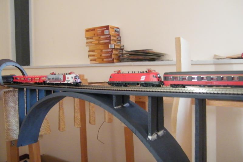

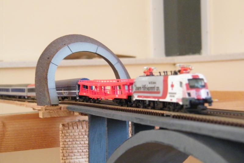

Nog ff een paar pics van de baan en zijn materieel,de foto's worden toch altijd wel anders met het daglicht erop.
In de hoofdrol de 1116.246 Roten Kreuz met de nachtzug Alpine Pearls D414/D415,deze trein komt 's avonds en in de vroege ochtend over de Tauernbahn gedendert.
Van de andere zijde komt de 1016.009 met een IC in de oude kleurstelling rot/umbra,alles is voozien van het oude logo de Pflatsch.
Klik
Gr Chris
Gr Chris

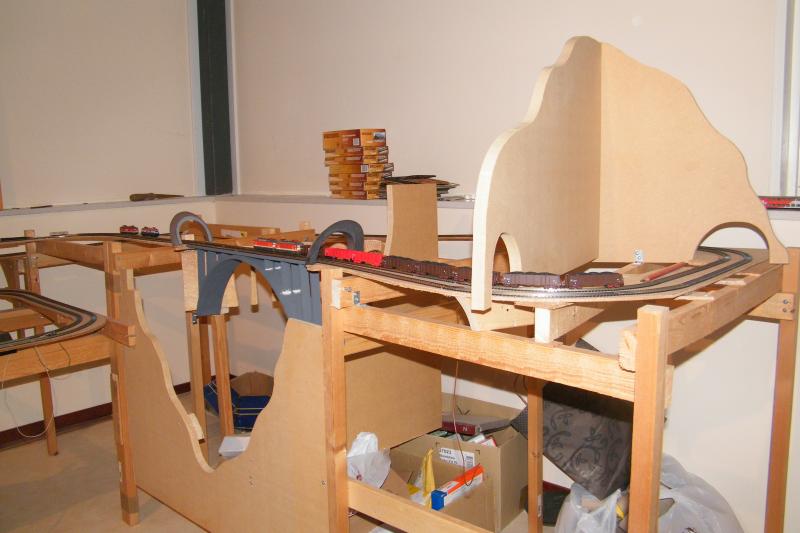

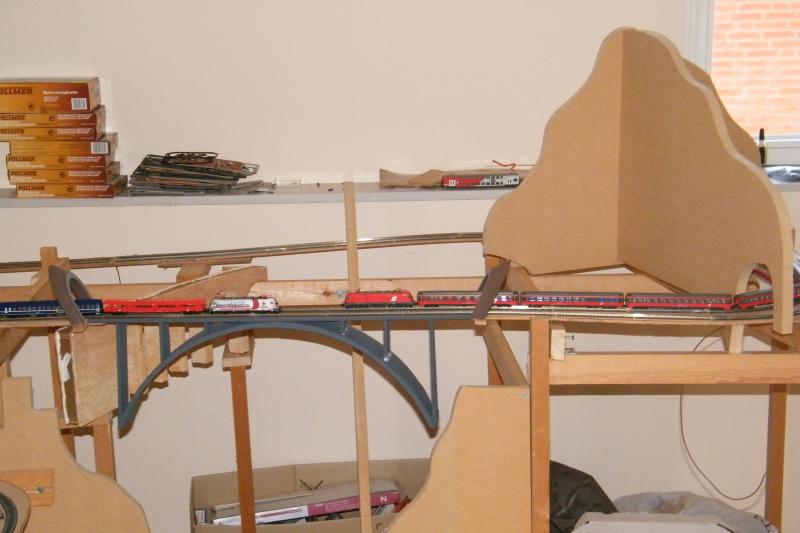

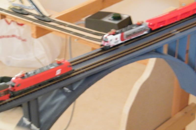

Hallo Chris,
Je gaat als een speer man, maarrrrr ik zie een paar foutjes, waar je later misschien spijt van krijgt.
Op je foto's is te zien dat bijv. bij het oprijden van je viaduct ( zelf gemaakte grijze ) er een bobbel in je baan zit, aan beide kanten geloof ik. Haal dit eruit. Dit is precies daar waar de trein in een tunnel zit en kan straks voor problemen zorgen. ( zeker als je kortgekoppeld gaat rijden. )
Ook is op foto's te zien dat je opritten niet helemaal recht liggen en vertonen een bobbelig liggend houtwerk. Uit eigen ervaring weet ik dat hout werkt en deze bobbels zullen in de toekomst alleen maar erger worden. Probeer dit zo strak mogelijk te maken. Ook je overbrugging van je hout is erg groot. lijm desnoods er stukjes recht hout onder als versteviging.
Volgens mij heb je ook geen rekening gehouden met " in de toekomst eventueel automatisch rijden ". Zorg dat je nu die voorzieningen reeds aanbrengt, als later alles dicht gebouwd is gaat een stuk moeilijker. Wil je ooit met bijv. koploper gaan rijden zorg er dan voor dat je blokken nu reeds ingedeeld zijn. De basis is heel simpel, een blok bestaat uit 2 meld stukken aan beide einden ( ong. 20 cm. in N ) en een middenstuk dat zo lang moet zijn als je langste trein. Er komen dus altijd 2 melders achter elkaar. De laatse melder van bijv. blok 1 en de begin melder van blok 2. ( wel alles aan de zelfde kant isoleren ) Zolang je niet automatisch rijdt verbind je je meldstukken gewoon met je ringleiding, nadah problemo.
Wissels e.d leg je nooit in een blok en sluit je gewoon op de ringleiding aan. Dit is de basis van veel automatische programma's.
Uiteraard zijn op alles uitzonderingen van toepassing, maar dit is de basis als je dit consequent toepast gaat alles prima.
Heb je eventueel nog vragen, roept u maar
Gr. Jos

Hallo Jos,
Het probleem bij die brug is bekend,van de week wordt dit opgelost.
Als je de brug aan de onderzijde een beetje inklemt,komt hij in het midden omhoog.
Hij hangt nu als het ware een beetje door.
Tevens komen er links en rechts nog extra steunen voor de lange overspanningen.
Dus er wordt aan gewerkt.
Gr Chris
Gr Chris
