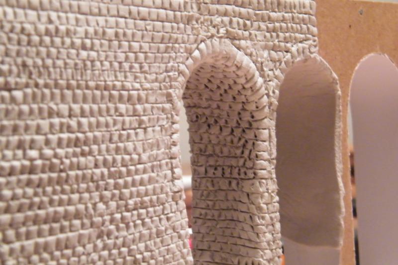

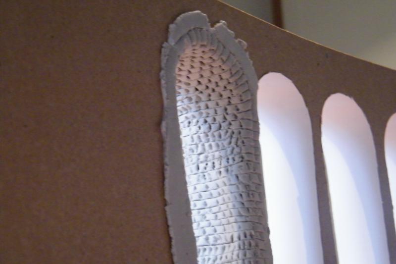

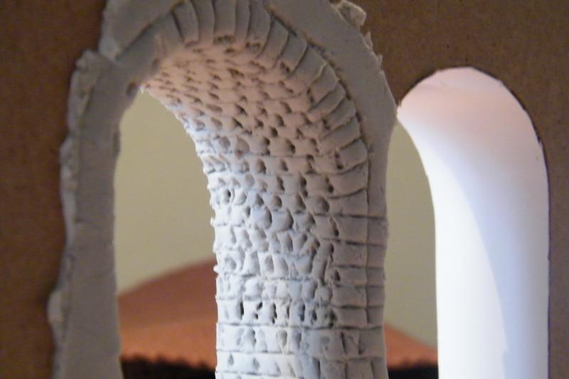

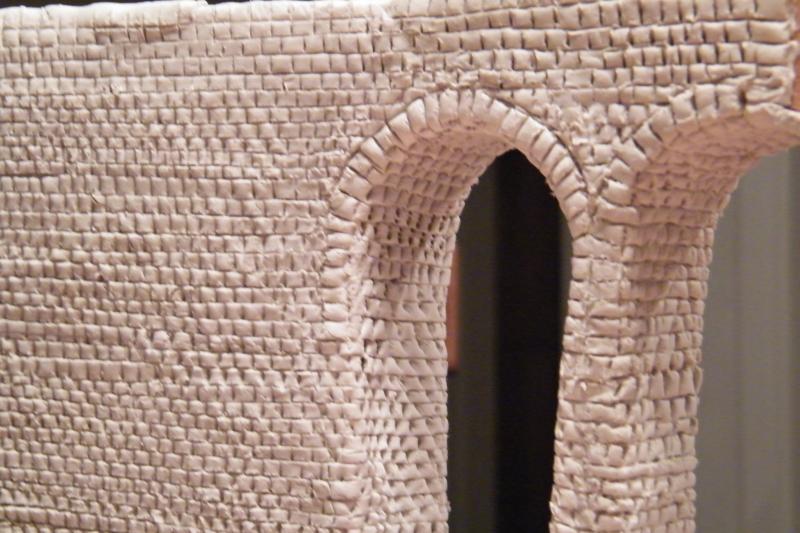

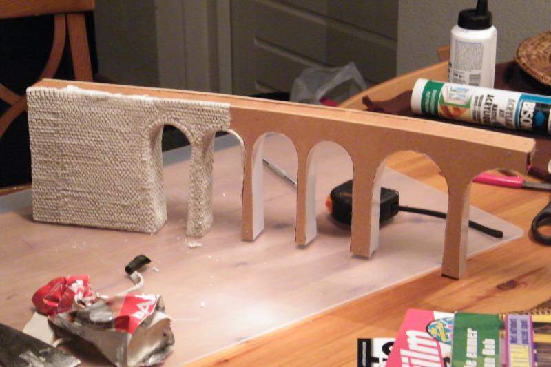

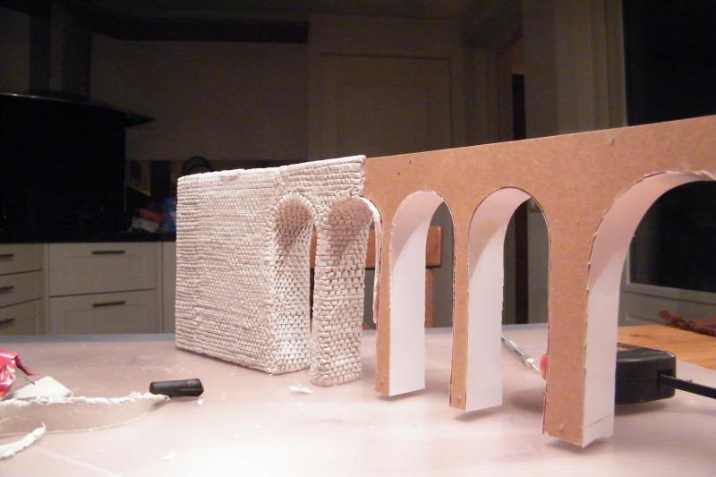

Het is wel een werk hoor,er komt zo lijkt het geen eind aan.
Maar wie A zegt moet ook B zeggen,dus luid het credo
Vooral doorgaan
Jungs nog effe een paar pics.
@John,
Volgens mij maakt het voor het gewicht niets uit en een pakje klei kost ook maar 1,60 euro.
@Martin,
Het is wel gaaf,want je ziet meteen resultaat.
Ik denk je er ook wel voor zult gaan.
Gr Chris
Gr Chris

Chris, breng je de witte lijm aan gelijk met die DAS klei of een beetje op voorhand zodat deze wat droog is?
Matheus.
Wir bauen fur Sie!!
Berichten: 5842
Bahnfahren ist ÖBB !!!
Re:Mallnitzer Tauernbahnstrecke ÖBB N Spoor
Reactie #424 Gepost op:
25 February 2010, 19:31:31 »
Hallo Matheus,
Het is zo dat je het stukje waar je de klei op wilt hebben,smeer je in met houtlijm.
En dan leg je het lapje klei op het ingesmeert gedeelte.
je kunt dan wel de mouwtjes opstropen om alles te bewerken.
Gr Chris

Gips...tja, daar heb ik al heel veel van gebouwd, zo ook 2 boogbruggen, waarvan er eentje op mijn baan staat. Nadeel van gips is dat het erg snel opdroogt, en het ook vrij snel afbreekt. Tevens kun je van gips niet even een 'lapje' maken dat je op je ondergrond legt. Het is altijd smeren....best moeilijk dus. Ik denk dat die klei van jou dus een stuk mooier resultaat geeft.
Hoe snel droogt die klei eigenlijk? En je kon dat spul bij de Blokker kopen?
Gr Jeroen

25 February 2010, 21:05:07 »
Servus,
@Jeroen,
Met het snel drogen van de klei valt reuze mee,je kunt het ook af en toe voorzichtig weer een beetje nat maken.
Dan kun je het weer wat makkelijker bewerken en verwerken.
De witte DAS-klei en de houtlijm ben ik wezen halen bij de Action.
Voor ik geloof 6,50 had ik drie pakken DAS-klei en een fles houtlijm,hiermee is het gehele viadukt af.
@Allen,Bedankt voor de aanmoedigingen!!
Foto's
Laatst bewerkt op: 26 February 2010, 08:10:36 door Schachbrett
Gr Chris

Servus,
Net een klein stukje verwijdert wat ik al gemaakt had,dan blijkt dat die houtlijm meer dan uitstekend werkt.
Tjonge tjonge,wat gaat dat me een partij vastzitten.
Maar dat was volgens mij ook de bedoeling,ik kan niet anders zeggen dat de DAS-klei met houtlijm erg goed werkt.
Toch ben ik weer een stuk verder gekomen,voor vandaag is het Basta.
Gr Chris

Ziet dr goed uit!
Wel een vraagje, ik heb al een paar pagina's terug gelezen maar zie t niet staan:
Hoe "kras" je het in? met welk gereedschap of methode doe je dat?
Keep up the good work!
