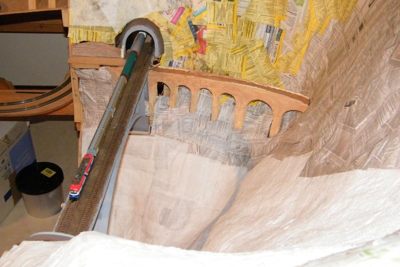

Servus,
Om jullie een beeld te geven hoe ik het een en ander aanpak,heb ik hieronder een opsomming van mijn werkwijze.
Ten eerste heb ik een pakje behanglijm gekocht extra snel klaar 3 min.
Als doseering heb ik de middelste variant aangehouden,dus dan krijg je een mengsel voor middelzwaar behang.
Natuurlijk heb ik niet meteen 5 liter aangemaakt,want dat krijg je nooit weggesmeert.
Dus heb ik bij Dat zeg ik,ook meteen een afsluitbaar bakje meegenomen van 99 cent.
Ja dan pak je flink uit!!
Ik heb een vijfde deel van de verpakking gebruikt dus goed voor 1 liter.
In het commentaar zag ik al dat veel mensen denken dat ik de krant gebruik,maar dat is niet het geval.
Met het jaren lang carnavalswagen bouwen hebben wij altijd telefoonboeken cq goude gidsen gebruikt.
Het voordeel is dat het papier kwalitatief een stuk beter en vooral sterker is dan krantpapier.
Het geheim van een mooie sterke papiermache is dat je niet te grote stukken moet gebruiken,want dan krijg je natuurlijk weinig hechting.
In de regel gebruik ik stukjes van 10 bij 10 cm en dan laat ik de stukjes overlappen om een sterk geheel te krijgen.
Minimaal moet de gaas met twee laagjes bedekt zijn,om alles af te werken heb ik meteen alles weer bedekt met twee lagen wit toiletpapier.
Als het dan nog nat is van de telefoonboeklagen plem je er meteen het toiletpapier erover,even bij elke laag licht nastrijken met de kwast.
Dit moet je wel met beleid doen om het toiletpapier wel op zijn plaats te laten liggen.
Dan rest het stuk wachten en wachten tot alles droog is.
Om een nog betere harde laag te krijgen dus eigenlijk een soort hard shell spuiten of smeren we er licht overheen met een mengsel van verdunde houtlijm.
Als dit droog is heb je een mooie basis voor gips of andere vormen van scenery.
Gr Chris

Re:Mallnitzer Tauernbahnstrecke ÖBB N Spoor
« Reactie #2346 Gepost op: 21 January 2012, 22:18:11 »
Servus,
Ik heb er net weer een plaksessie er opzitten de hele handel is nu aan t drogen.
Op de hoek was de berg nog open daar heb ik eerst nog de rails aangepast de 1216 van Vleeschmanns kwam hier steeds stil te staan.
Nu zitten al die stukken dicht en geeft het een stuk beter beeld.
Wat voor soort gips gebruik jullie om dadelijk alles af te werken en rotsen te maken?
Gr Chris
Gr Chris
« Reactie #2351 Gepost op: 22 January 2012, 21:58:32 »
Servus,
Ik heb een kleine fotoupdate van de plakwerkzaamheden van de laatste dagen,op een paar kleine stukjes zit de gaas er nu onder.
Grote gedeeltes moeten nog worden voorzien van de afwerking in het witte papier en dan kan ik aan de gips.
Nog even twee kieken van de 1116.041 EK Werbe Taurus Niederlande met een gemengde goederentrein aan de haak.
Gr Chris
Gr Chris
