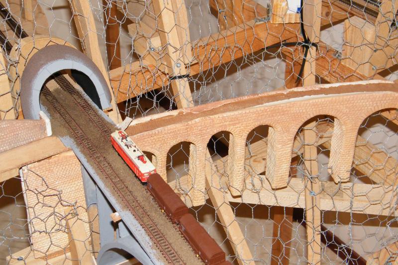

Hedenochtend ben ik aan de gang geweest met de twee betonnen voeten van de boogbrug.
Dit is het laatste wat klaar moet alvorens met de bekleding te starten,dat staat wel van de week op de planning.
Van hout heb ik een kleine ombouw gemaakt en deze wordt dadelijk verder dicht gesmeert met muurvuller.
Als dan alles droog is opschuren en met een lik betonverf afwerken,het klinkt wel heel simpel.
Ik zal dadelijk kijken of ik er een paar foto's van kan maken van de aanvang van dit projectje.

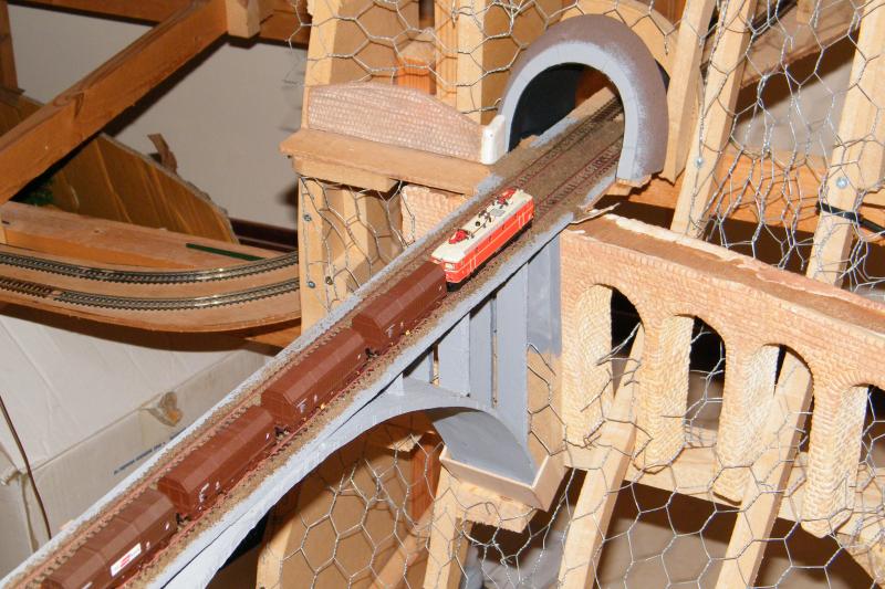

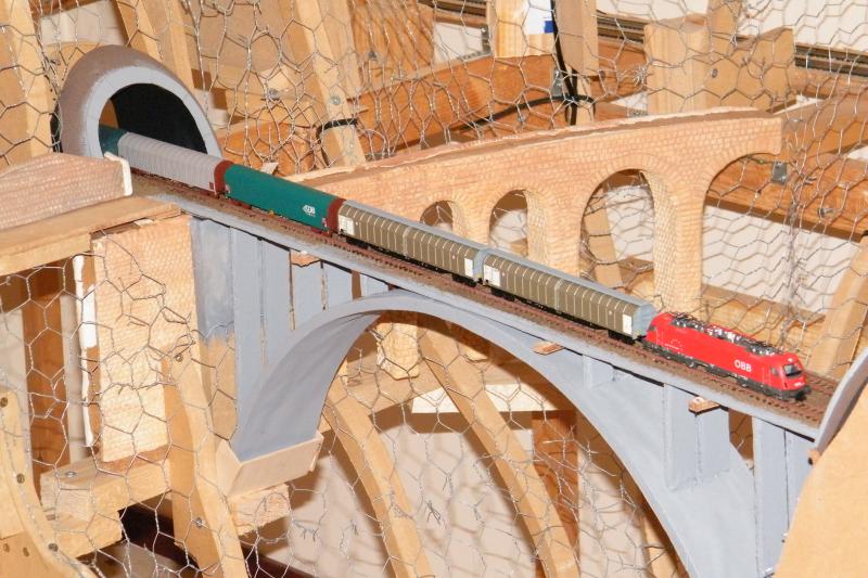

Zoals belooft heb ik hier de foto's van de vorderingen van de bouw.
Eerst heb ik er aan de zijkant stukjes balsahout erop gemaakt.
Om de voorzijde dicht te maken heb ik van balsahout weer een stukje gemaakt van 67 mm bij 40 mm,alles is vast gezet met houtlijm.
Aan de onderzijde steekt het iets uit,maar dat is niet erg dit komt in de rotsen te zitten.
Aan de bovenzijde wordt alles afgesmeert met muurvuller.
Gr Chris
Gr Chris

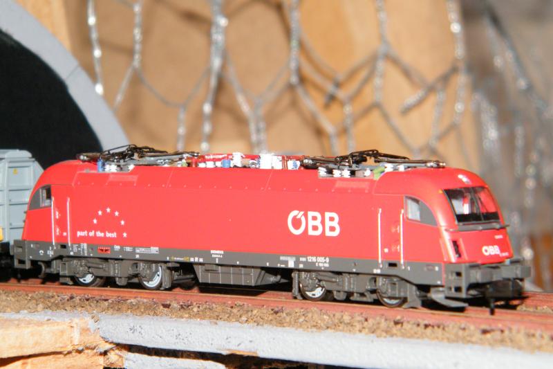

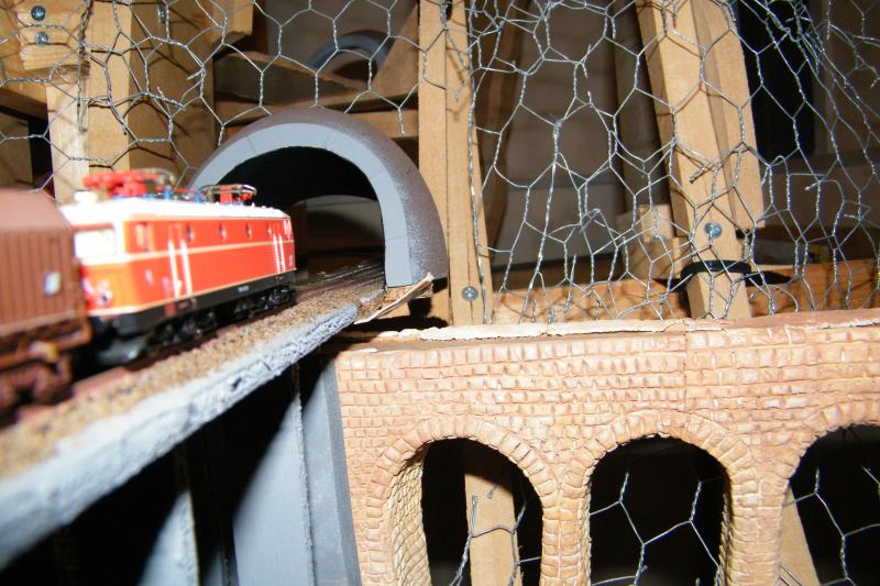

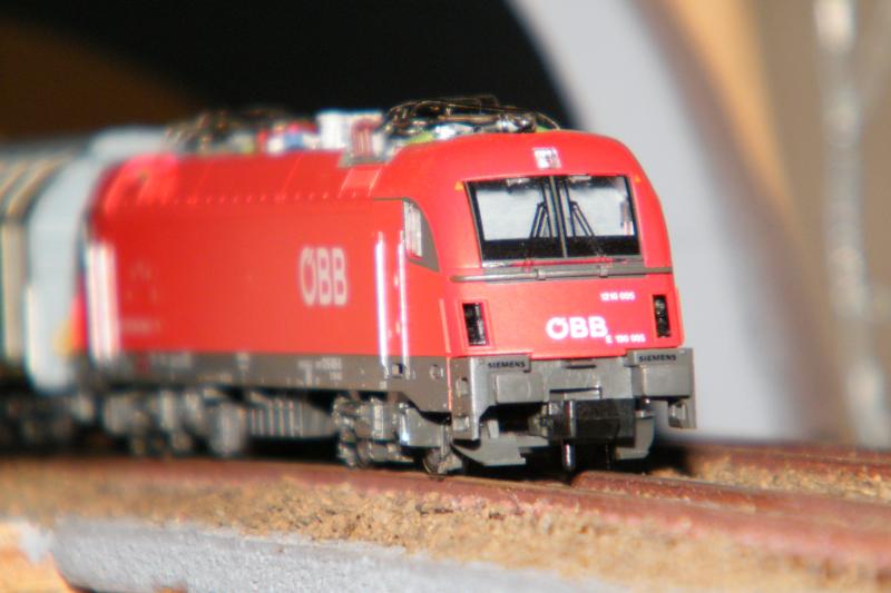

Bedankt,hier heb ik nog wat pics maar dan met materieel.
De eerste foto's zijn van de 1044.045 Skischansspringerlogo met staaltrein.
En nog een paar pics van de Flm 1216.005.
Klik
Gr Chris
Gr Chris

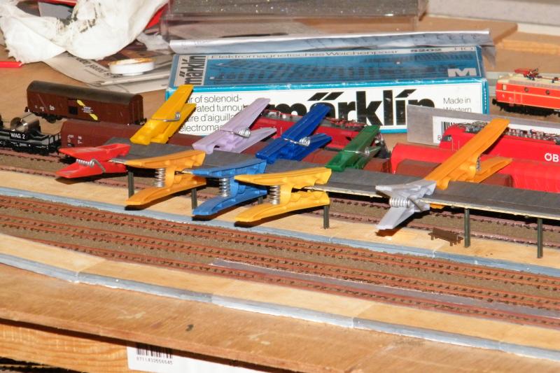

Servus,

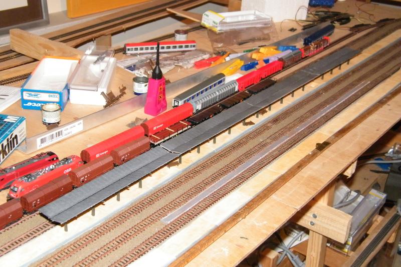

Behoudens het aanbrengen van de gaas rond de betonnenvoeten,ben ik vanavond ook nog bezig geweest met het laatste en vierde deel van de perronoverkapping te plaatsen.
Op de eertste foto liggen deze voorste delen nog los om te passen.
Hieronder is te zien dat alles aan het drogen is,dus alweer een klusje geklaart.
klik
Gr Chris
Gr Chris
