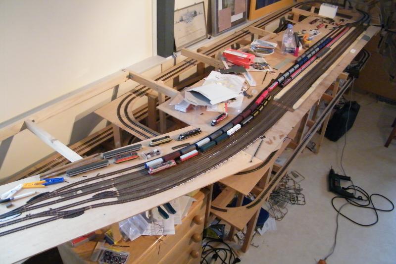

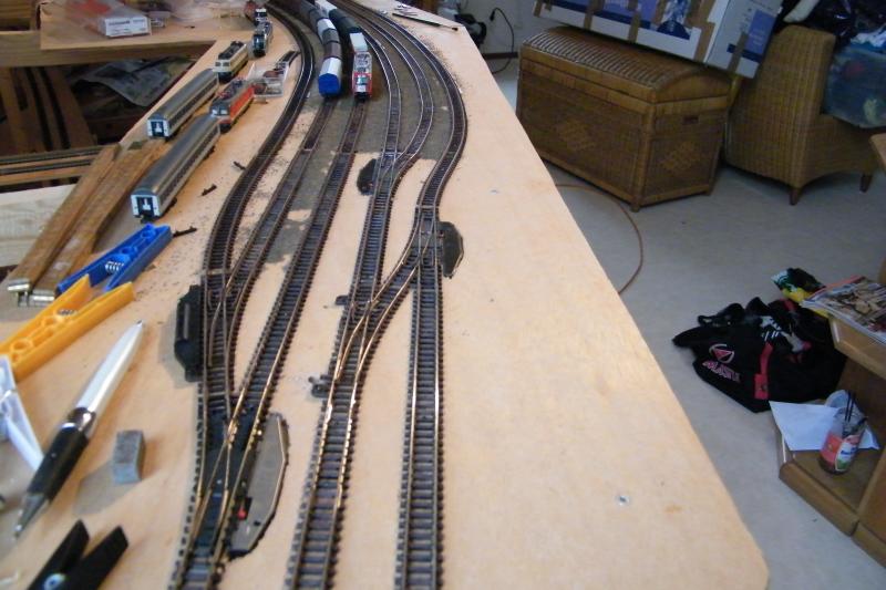

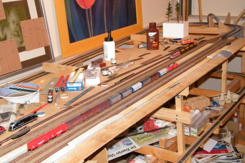

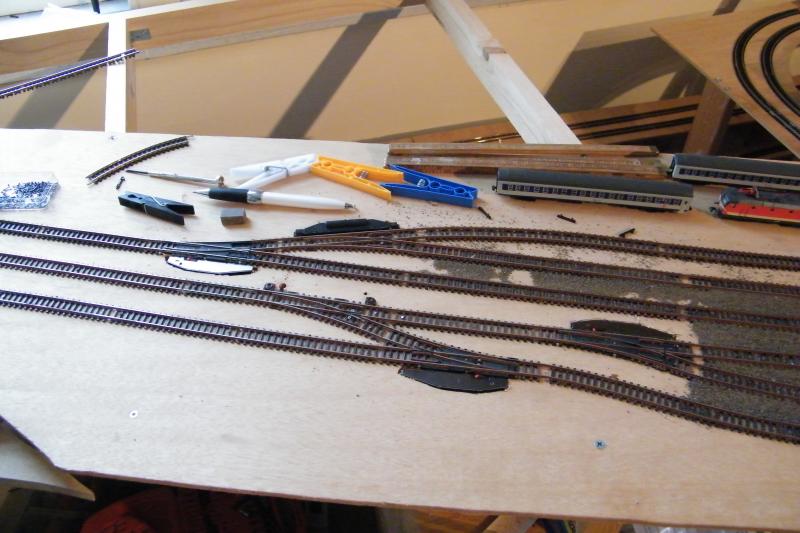

Servus,
Wat ik van de week al zei ben ik aan de gang geweest om de wisselaandrijvingen weg te werken onder de baan.
Bij vier wissels heb ik de omdraaitruc uitgehaald en bij twee wissel aan deze zijde komt ondervloeraandrijving van Conrad onder.
Verders ben ik van de week aan de gang gegaan met de verdere aanleg van t trace richting de Tauerntunnel vanuit t station Mallnitz.

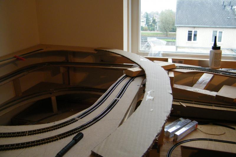

Dus is er nog een soort klimspiraaltje met de nadruk op tje om een 4,5 cm te stijgen,op de eerste foto heb ik in karton een bocht uitgezet om te kijken of het juiste effect er uitkomt.
Natuurlijk wordt bij de overgang de knik achter de bergen weggewerkt.

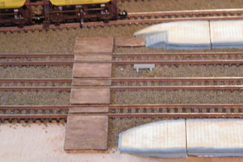

De oversteek heb ik nog een keer aan gepakt met een laagje roestige waterverf,er mag een een keer een laagje zwartige vuiligheid er overheen.
Als laatste heb ik nog een overzichtsfoto van de stationsporen,alle noeste ballastwerkzaamheden ten spijt kan ik de eerste veertig cm van links opnieuw doen.
Dit komt door de zaag en boorwerkzaamheden voor de ondervloerse aandrijving.

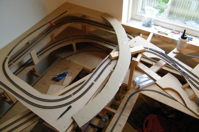

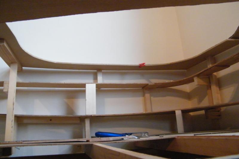

Servus,
Ik ben de laatste dagen aan het verder bouwen geweest van de sporen richting de tunnel,aan de linkerkant het station uit.
Om een mooie vloeiende boog te krijgen heb ik een kleine spiraal gemaakt om hoogte te winnen en een mooie bocht te kunnen maken.
Doe ik dit niet dan ziet het er niet uit met een veul te krappe bocht.
Heel het spiraaltje komt zoals het hoort uit het zicht te liggen,dus doet geen afbreuk aan de werkelijke situatie.
Met deze stijging kom ik percies op de hoogte uit zoals het spoor vanuit het schaduwstation omhoog loopt,hier is niets aan berekent gewoon puur geluk.
Het idee wat ik aan het bouwen ben staat met geen pen op papier,dus alles gaat puur op gevoel.
Helaas gaat er dan ook wel eens wat mis,maar dan beginnen we gewoon weer opnieuw.
De aanhouder wint !!

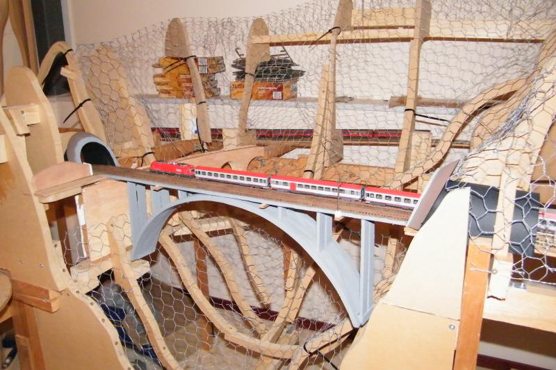

Hallo Mathyn,
Bedankt voor de complimenten!!
Ik heb de laatste tijd wel aardig wat vorderingen kunnen maken.
Gisteren op mijn papadag heb ik ook weer aardig wat kunnen doen,zoals het dichtmaken van de laatste stukjes gaas bij het ravijn.
Zoals te zien is op de onderstaande foto aan de linkerzijde van de brug.

Zo dat word aardig wat gipsen
Dat zal er straks best indrukwekkend uit gaan zien met die hoge bergen!!!
