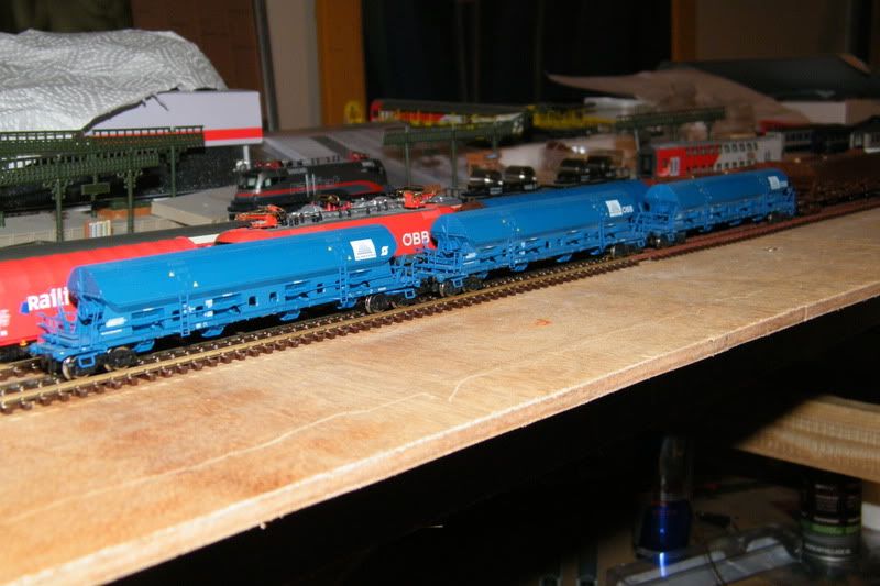

Re:Mallnitzer Tauernbahnstrecke ÖBB N Spoor
Reactie #1908 Gepost op:
28 February 2011, 22:47:28 »

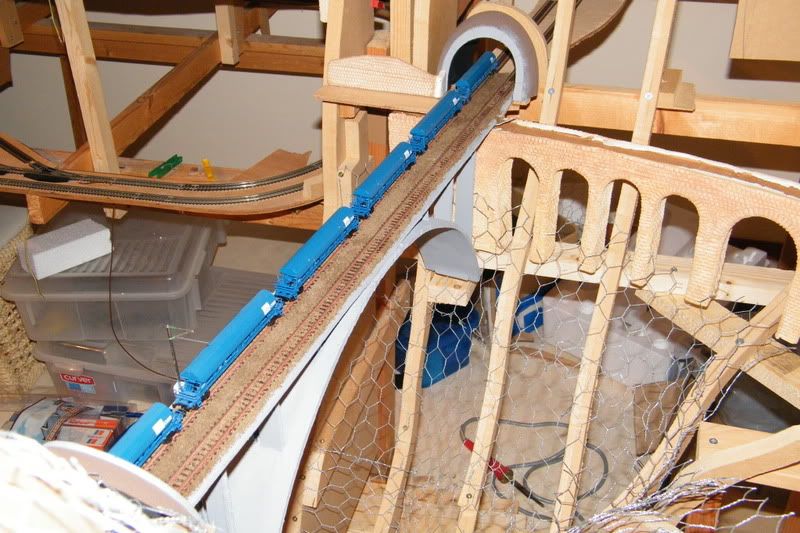

Servus,
Een paar pics van de nieuwe aanwinsten.
Gr Chris
Reactie #1909 Gepost op:
01 March 2011, 09:46:21 »
yo,
Leuk al die blauwe bananenwagens
Bruce!
Passat driver:)

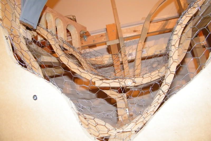

Reactie #1910 Gepost op:
01 March 2011, 14:04:31 »
Yo Bruce,
Het is een lekker sleepje die blauwe bananenwagens,ze zijn wel een beetje zout.

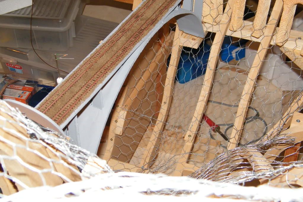

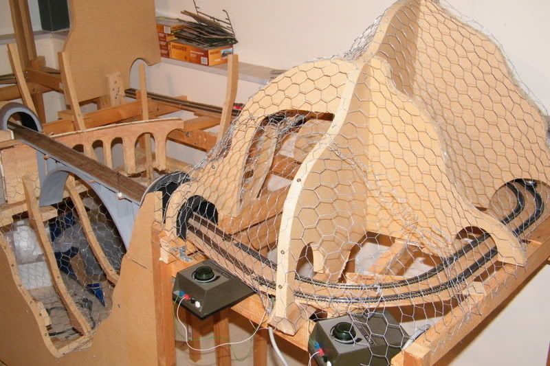

Gisterenavond ben ik weer een tijdje bezig geweest met het monteren van het gaas.
Hieronder staat een kleine fotoupdate van de werkzaamheden.
Vanavond en morgen ga ik weer verder met het afmonteren van de gaas.
Dan hoop ik morgenavond aan t papiermanche te komen.
Gr Chris

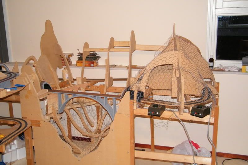

Marco1044
Berichten: 1283
ÖBB tp V (1985-2000)
Reactie #1911 Gepost op:
01 March 2011, 14:33:06 »
Goed bezig weer Chris!
Heb je wel genoeg ouwe kranten gespaard?
Pas wel op met die natte kliederbende, dat het niet op de rails gaat druppen. Als je daar nog bijkan zou ik daar wat ouwe doeken oid neerleggen om de natte kledder op te vangen. (en je trafootjes even weghalen tegen de kortsluiting...
Succes! Grtz Marco.
Gr Marco.
Reactie #1913 Gepost op:
01 March 2011, 19:57:57 »
Hoi Chris.
Als je het gaas gaat bekleden, scheur dan eerst stroken uit krantenpapier.
Smeer deze aan de zijde die op het gaas komt in met witte houtlijm en leg deze op het gaas.
Eens gebeurd smeer je de oppervlakte ook in met houtlijm.
Als alles droog is ga je lekker aan het werk met papier maché, hoef je geen zorg te hebben over sporen die besmeurd worden.
Op deze manier heb je wat de Engelsen noemen een schell gemaakt.
Johan.

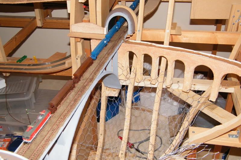

Reactie #1914 Gepost op:
01 March 2011, 20:05:52 »
Hallo Johan,
Bedankt voor de goed tip!!
Die ga ik van de week toepassen,scheelt een hoop zooi.
Gr Chris
Reactie #1915 Gepost op:
01 March 2011, 20:09:11 »

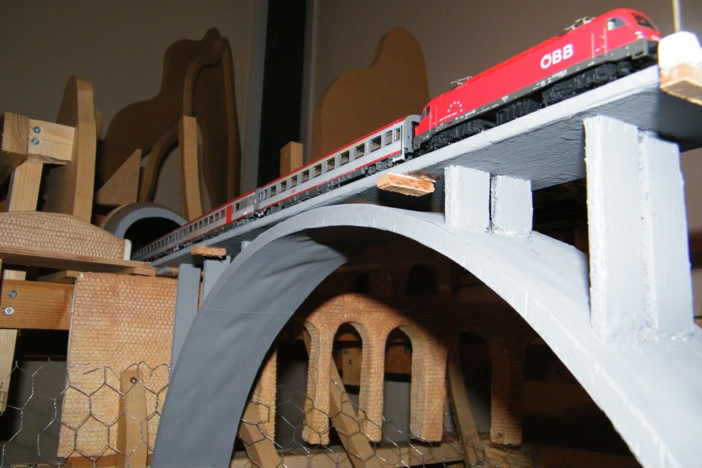

Servus,
Ik had van de week ook nog een pic gemaakt vanuit wandelaarsperspectief,hieronder het resultaat.
Gr Chris
Gr Chris

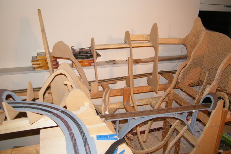

Reactie #1916 Gepost op:
02 March 2011, 11:53:03 »

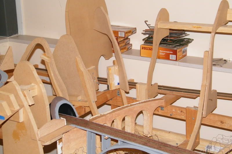

Servus,
Dadelijk ga ik weer verder met het zagen van de spanten om het complete ravijn dicht te bouwen.
Op de foto zie dat het aan de bovenzijde nog geen spanten zijn gemonteert,eens kijken of ik dat allemaal fatsoenlijk dicht bouwt krijg.
Gr Chris
Reactie #1919 Gepost op:
02 March 2011, 18:56:33 »

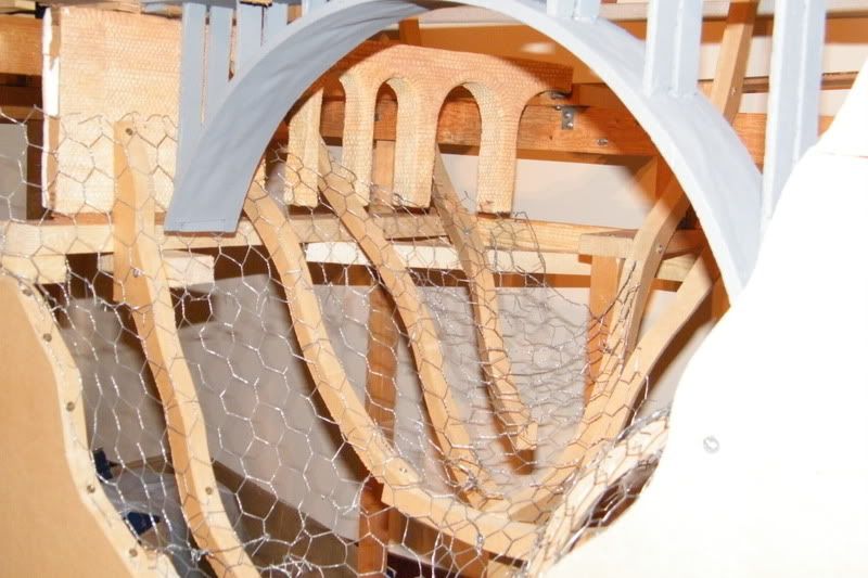

Servus,
Ik heb mezelf vandaag bezig gehouden met buiten werkzaamheden,in de vorm van spanten zagen.
Dus ik heb ook links en rechts nog wat kleur gevat met het mooie weer.
Tussen het zagen door is de hele mikmak gemonteert,alles is nu weer zo ver klaar dat er vanavond de gaas op kan.
Ik heb hier en daar tussen de spanten nog verstevigingen aangebracht,rekening houdend met het gewicht van het gips wat er eerdaags opkomt.
Gr Chris
