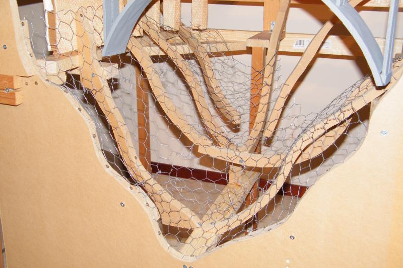

Servus,

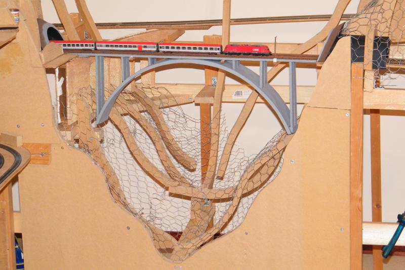

Ik ben net aan de gang gegaan met het gaas onder de brug te vestigen.
Dit is nog een aardig intensief klusje als je dit netjes wilt doen.
Op elke spant wordt de gaas op diverse plaatsen vast gemaakt,dus boor ik eerst een klein gaatje.
Daarna schroef ik de gaas vast op zijn plaats,het boren en met de hand vast schroeven is een must.
Doe je dit niet dan krijg je scheuren in de spanten.
Gr Chris

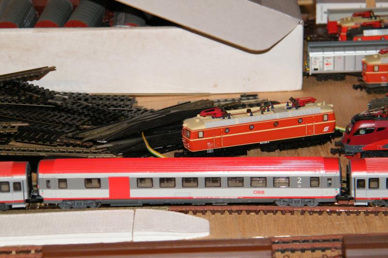

Ik heb vandaag mijn uitbreiding voor mijn ÖBB IC/EC binnengekregen in de vorm van een IC rijtuig 2 Kl metbagageafdeling.
Dus nu komt de Intercity op een mooie lengte van 8 rijtuigen getrokken door de 1216.226 EU/AT Taurus.

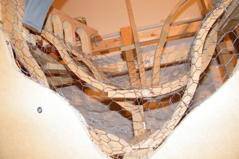

Servus,
Ik ben vandaag flink aan de gang geweest met het aanbrengen van de gaas op de spanten.
Hieronder een kleine fotoupdate van de vorderingen van de werkzaamheden.
Klik
Gr Chris
Gr Chris
Berichten: 12179
Schwarzburg-Neuffen-Bahn
Re:Mallnitzer Tauernbahnstrecke ÖBB N Spoor
Reactie #1897 Gepost op:
27 February 2011, 15:13:24 »
Het begint nu lekker op te schieten, Chris. Wat leg je over het gaas? Keuken/krantenpapier en dan gips? Of gipsverband?

Dat gaas is te groot, werkt nog niet als valnet voor je treintjes
En huphup, even doorwerken, wij willen resultaat zien. Maar er begint zich al een aardige berg te vormen zo

Ik werk graag met gipsverband en ik dacht dat Jeroni het liefst werkt met keuken/wcpapier waarover verdunde houtlijm wordt gesmeerd. Zoek maar eens even in zijn draadje. Nachbar doet het in Buurdal, geloof ik, weer iets anders.
Wat beter/makkelijker is, hangt af van je eigen voorkeur. In ieder geval zou ik een proefstukje maken om te ervaren wat voor jou het lekkerst werkt.
