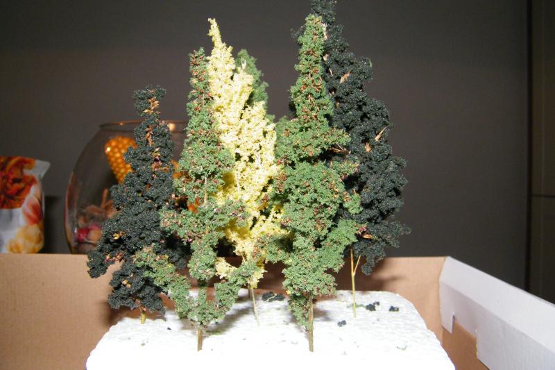

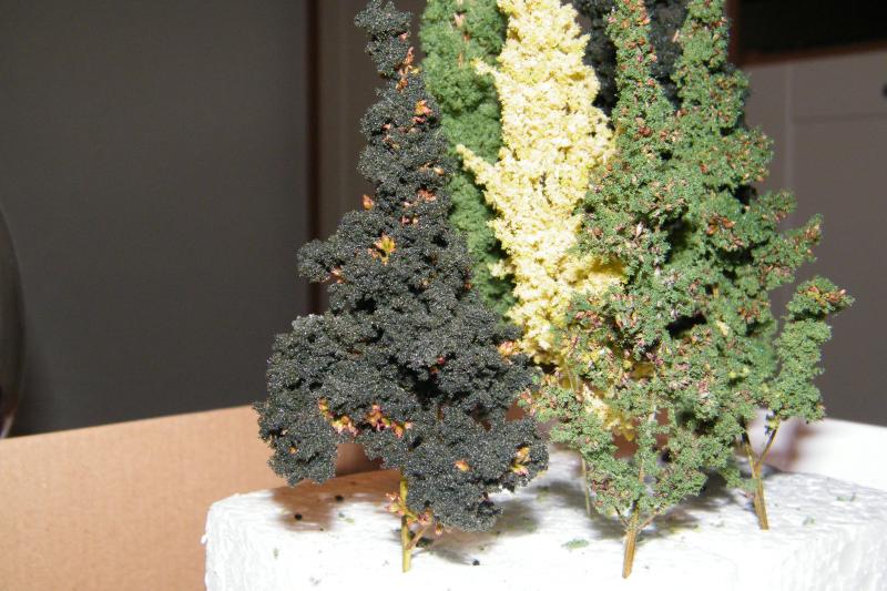

Servus,
@Matheus,de eerste boompjes zijn goed bevallen.
Wat betreft die 1000 st heb je wel gelijk,die ga ik zeker nodig hebben.
@Erwin,dit zijn mijn eerste bomen die ik uberal maak,dus ik heb al jaren lang gekeken in mijn tuin.
Daar was me al jaren lang opgevallen dat er diverse soorten planten goe bruikbaar zijn.
Het is dan wel leuk dat jullie deze methode al gebruiken.
Gr Chris

Servus,
Vandaag ben ik eens wezen kijken op Eurospoor,het was gewoon gezellig druk.
Dus ik heb prima kunnen rondneuzen,kwa treinen heb ik mezelf in toom kunnen houden.
Verders ben ik wel met een tas vol Woodland Scenics thuis gekomen.
Dit ga ik allemaal weer gebruiken voor de bouw van mijn boompjes.
Hier zat ook een groot verpakking Herfstkleuren in,dus die gaan wel van pas komen.
Gr Chris

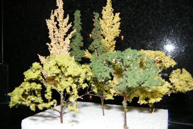

Servus,
Meteen ben ik maar eens aan de gang gegaan met de herfsttinten,hieronder enkele pics.
Ik ben er nog niet helemaal uit kwa kleur en kleursamenstelling,bij veel bomen ben ik nu kleuren aan het mengen.
Dan wordt het niet zo eentonig.
De lariks die links achterin staat was de eerste die ik deed,lijkt nergens op met alleen geel.
Dus heb ik een nieuwe lariks gemaakt met een snufke groen door het geel,is in iedergeval alweer beter.
Klik
Gr Chris

Hoi Chris,
Gistermiddag ben ik nog even in het bos wezen wandelen, en in dit jaargetijde is de schepping verre van eentonig.
Jouw bomenverzameling gaat er vast voor zorgen dat jouw baan dat ook niet wordt.
Als je die ene boom te licht vindt, kun je het volgende doen: houd 'm op de kop zodat je de onderkant van de takken van wat lijm (uit spuitbus) kunt voorzien. Vervolgens een wat donkerder tint tegen de onderkant van de takken strooien. Hierdoor wordt de totale indruk van de boom wat donkerder, en krijg je als het ware een licht- en schaduw effect in de boom. Als je 'm dan nog te licht vindt, zou je 'm met de airbrush vanaf de bovenkant nog iets kunnen bijkleuren.
Succes met het maken van je bomenvoorraad. En ik ben natuurlijk benieuwd naar foto's als je ze op je baan gaat zetten!
Groets, Hans

Doe ik zelf ook sinds een weekje, alleen spuit ik iets bruinings tegen de onderkant aan terwijl ik de boom op zijn kop houdt. Krijg je ook een leuke dieptewerking met het loof onderling.......

Hans&Jeroen,dat is een goede tip!!
Ik zal het van de week eens gaan proberen,het is wel gaaf als er dan ook wat meer diepte inkomt.

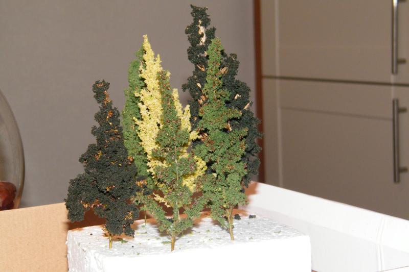

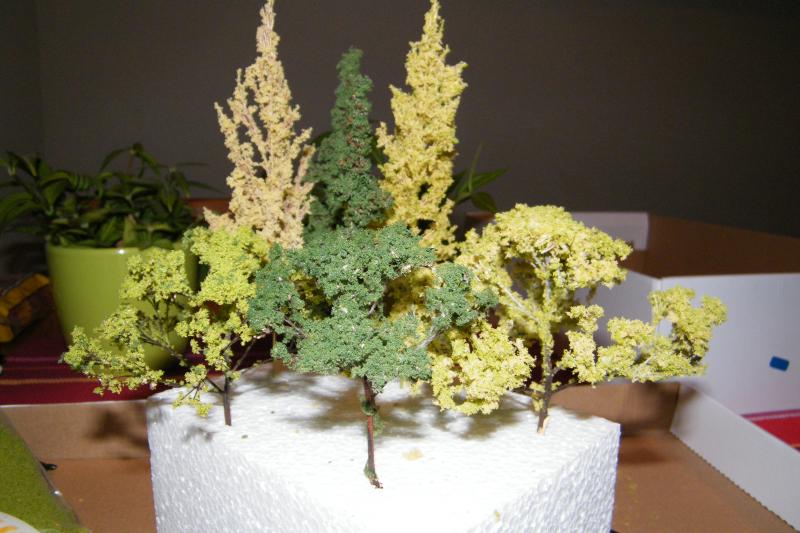

Servus,
Ik had bedoeling om vanavond weer eens naar de zolder te klimmen voor wat bouwarbeiten.
Nu ben ik daar helaas niet aan toegekomen,maar ik ben wel weer aan het boompjes bouwen geweest.
Ik ben vooral bezig geweest met de donkere varianten,voor N spoor is dit nog wel erg vlokachtig.
Dus de volgende keer moet het door de blender.
Klik
Gr Chris
Gr Chris

Mwha Chris, Dat ziet er toch prima uit valt best mee met dat vlokkerig

Ja,dat klopt maar ik heb het eerst met de hand uit elkaar getrokken.
Wil je wat grotere partijen boompjes gaan maken,dan mik ik waarschijnlijk toch een keer in de blender.
Dan wordt het een Schachbrett-boommix.
